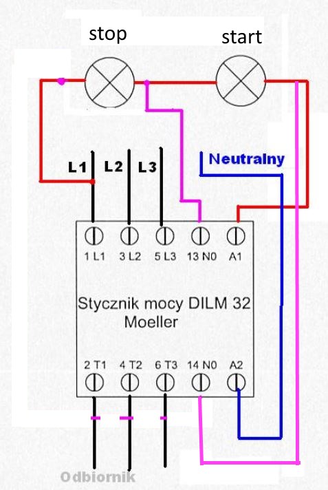

rdarek pisze:W przypadku gdyby była na przykład na 24VDC musisz pamiętać o polaryzacji cewki, żeby nie zamienić jej biegunów
Tego się spodziewałem, DC mi jeszcze nie takie straszne (zwłaszcza, że zazwyczaj niskie napięcie), z AC wolę się dopytać, bo jak coś pomylę to potencjalnie dużo większy problem :P
rdarek pisze:P.S. zwróć uwagę, że na schemacie masz rozrysowany stycznik Moeller twój to Schneider mają identycznie oznaczone wyjścia i ze względu na tę standaryzację nie znalazłeś opisu wyjść w katalogu
No właśnie tak pomyślałem, że pewnie zestandaryzowane w takim razie, ale jakoś nie wpadłem na to, żeby poszukać :oops: A artykuły o stycznikach jak się okazuje znaleźć nietrudno.
No, to przy najbliższej okazji zmontuję wszystko z powrotem i zobaczę, co mi z tego wyjdzie. Teraz jak już wiem co wszystkie elementy robią to i schemat z dtr, który zamieściłem w pierwszym poście okazuje się jednak poprawny dla mojego modelu. Ale sam bym tego pewnie nie rozgryzł, także jeszcze raz serdeczne dzięki wszystkim pomagającym!

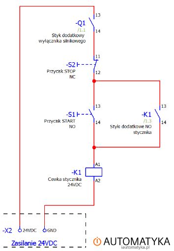

rdarek pisze:Raczej tak: Przeczytaj opisali łopatologicznie
Może coś mi wzrok szwankuje, ale oba schematy są dla mnie identyczne, oprócz dodatkowego styku Q1 na tym wcześniejszym, ale on jest nieistotny.
rdarek pisze:dwa styki L2 L3 wykorzystujesz jak chcesz
Na zdjęciu, które mam sprzed rozbiórki do L2 podpięty jest przewód neutralny, oraz połączony z czymś innym jeszcze, więc to będzie
pewnie A2. Do L1 również są dwa przewody, jeden z gniazdka, drugi szedł w takim razie do przycisku on/off. T1 T2 mają po jednym przewodzie, te szły do filtra zasilania.
rdarek pisze:i jeszcze jeden schemacik tutaj dla trzech faz Ty masz jedną fazę a dwa styki L2 L3 wykorzystujesz jak chcesz
A nie powinno być tak?
EDIT: Na schemacie z dtr widzę jeszcze tę zmianę, że przez przycisk on/off idzie neutralny, czyli dokładnie odwrotnie. Dla cewki to chyba nie ma znaczenia?
Czyli tak:

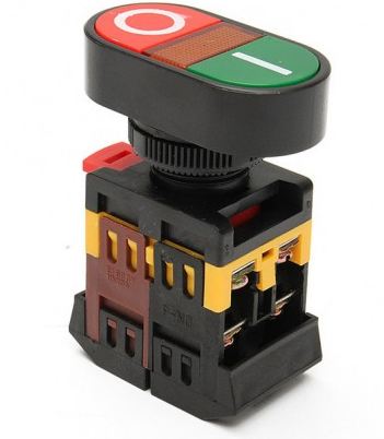

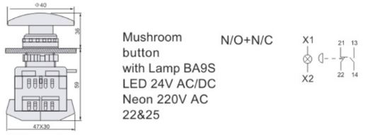

No i teraz ta cięższa część , mam przcisk apbb 22&25N:
Niestety datasheeta również nie widać, znalazłem tylko to:
Zidentyfikowałem obie pary NO i NC, zostały dwa wolne styki, na zdjęciu u góry w żółtym plastiku, pewnie one są do lampki? Ani lampka ani styki używane nie były.
Teraz spięcie tego z samopodtrzymaniem, znalazłem taki schemat:
Pomijając styk dodatkowy Q1, zamiast 24VDC dać fazę, zamiast GND neutralny i tyle?

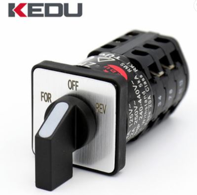

RomanJ4 pisze:mechaniczny dwutorowy przełącznik kierunku obrotów L-0-P
Chyba właśnie taki jest we frezarce już teraz, wygląda dokładnie tak:
Sprawdziłem miernikiem jak przełącza sygnały i wszystko mi się zgadza. Wcześniej jak podłączałem silnik bezpośrednio do sterownika to działał w obie strony. Jedyne co mi na sucho przychodzi teraz do głowy, to że wtedy podłączałem sterownik bezpośrednio do gniazdka, teraz napięcie z gniazdka przechodzi najpierw przez ten filtr, ale nie wiem, czy to ma znaczenie. Ewentualnie mogłem coś uszkodzić po drodze. Spróbuję jeszcze raz podpiąć bezpośrednio i zobaczyć, co się stanie.

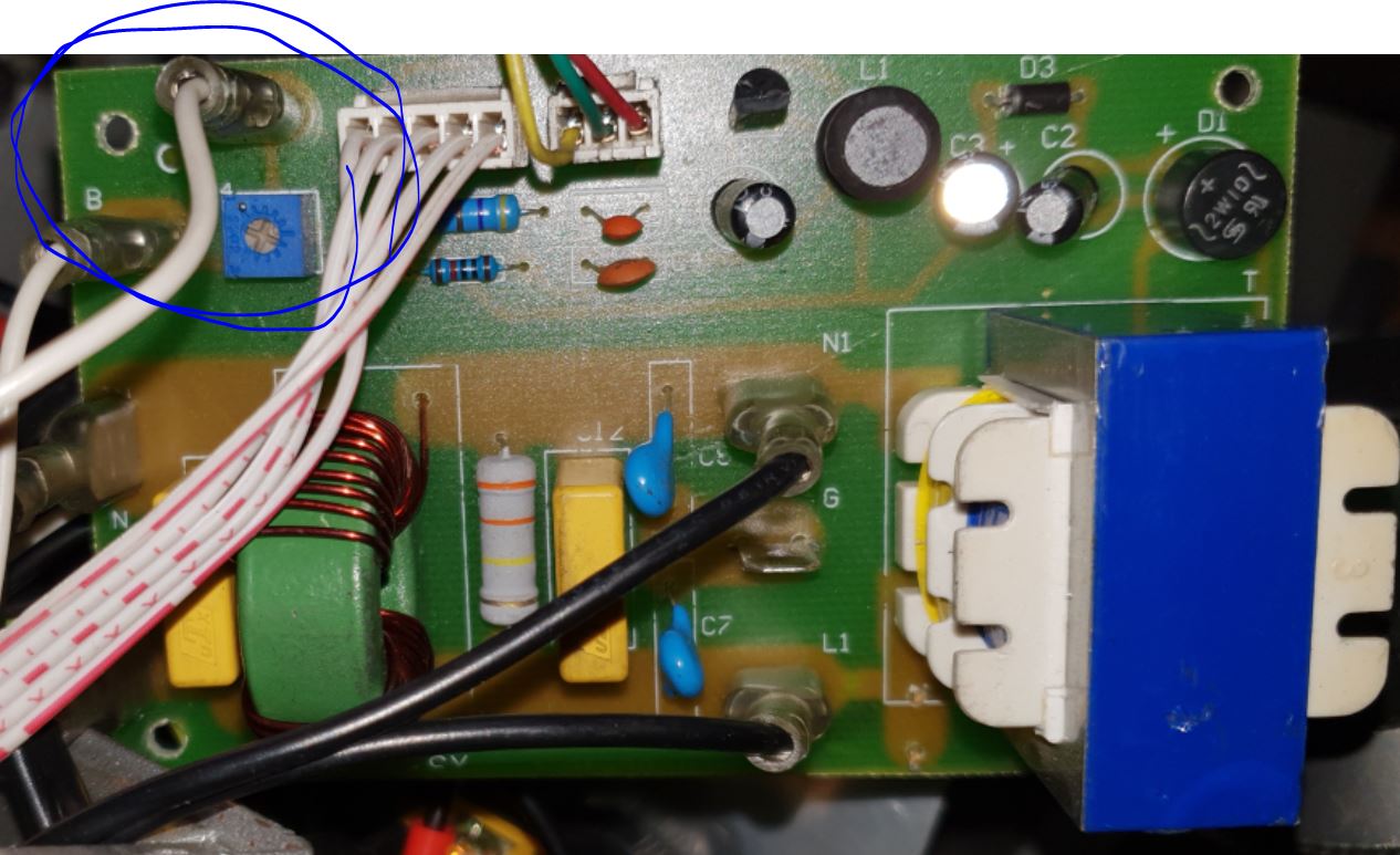

RomanJ4 pisze: Odpowiada za to (u mnie) rezystor nastawny w filtrze(czerwone zaznaczenie). Nie doszedłem czemu to obniżenie lewych obrotów ma służyć.
U mnie jest tylko ten, teraz już nie jest używany, właśnie to był jeden z elementów, które też nie wiedziałem, za co odpowiadają. Dzięki za wyjaśnienie, sam nigdy na to bym nie wpadł. Być może spróbuję jednak wylutować potencjometr z nowego regulatora i użyć starego (w regulatorze jest 5k, oryginalny jest 4k7 to nie powinien być problem chyba) i spróbować użyć też takiego bocznika, żeby ograniczyć zakres, bo teraz jest za duży i zastanawiałem się, w jaki sposób mógłbym go zmniejszyć, oprócz mechanicznego ograniczenia obrotu na potencjometrze :D

ALZ pisze:PR na płytce
Co to jest PR? Chodzi o jakiś element na tym nowym regulatorze?
