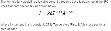

Oj jedno zero dodało mi się przez przypadek w tej grubości miedzi, chodzi oczywiście o 35um, czyli 0,035mm. Wynik (pole przekroju) jest dobry.
Sprawdzałem w kilku kalkulatorach, pierwsze 4-5 wyników google, wynik zawsze jest ten sam.
Warto jednak zauważyć, że szczególnie istotna jest tutaj długość ścieżki i dopuszczalny wzrost temperatury. Przy domyślnych danych (wzrost temperatury max o 10 ° C i długość ścieżki 25mm) mówimy już o spadku napięcia o 0,05V. Przy długich przewodach na pewno są dużo bardziej rygorystyczne założenia - i to chyba odpowiedź na moje pytanie.

Interesujące mnie długości to nie więcej, niż 10cm. Ale nawet dla takiej długości ten kalkulator dla wartości 3.3V i 700mA pokazuje 0.5mm^2.
Rozumiem, że głównie chodzi o ten spadek napięcia, ale jednak taką tabelkę widziałem już w kilku miejscach, dlatego się zastanawiam, skąd są różnice o kilka rzędów wielkości.

W takim razie dalej dziwi mnie trochę mały prąd w stosunku do grubości przewodu. Dla obciążenia 0.7A sugerowany jest już przewód o polu 0.25mm^2, natomiast dla takiego samego prądu kalkulator ścieżek na PCB pokazuje ścieżkę o polu przekroju 0.0064 mm^2 (0.0035mm grubość miedzi i 0.184mm szerokość ścieżki) . Może wie Kolega skąd taka duża różnica?
Bo do tej pory na przewodach 0.14mm^2 spokojnie zasilałem leda 3.6V@700mA i nie było żadnego problemu a według tej tabelki przekroczyłem dwukrotnie dopuszczalny prąd.
