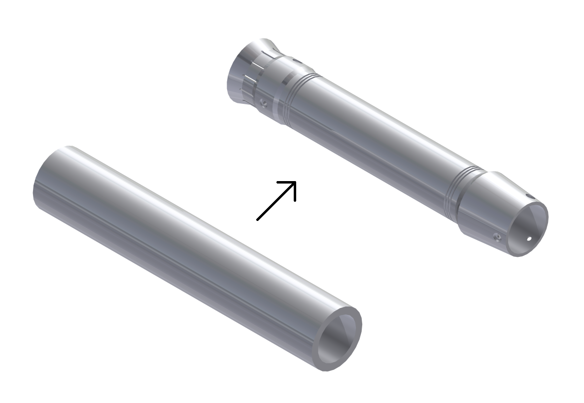

Hehe, eksploruję różne możliwości, wydatek ogólnie jest dla mnie dość spory, więc chcę wiedzieć jak najwięcej przed dokonaniem zakupu. Nad konkretnymi rozwiązaniami na pewno będę myślał dopiero jak będę miał już sprzęt, nauczę się czegokolwiek na prostszych przykładach i będzie mi łatwiej zrozumieć, z czym się muszę zmierzyć.ahabich pisze:co tak się kolega z tym przecinaniem zaparł?![]()
element aż się prosi o obróbkę między kłami albo lepiej w tulei rozprężnej i podparciem kłem. wtedy wystarczy dociąc materiał na np. 221 mm, splanować powierzchnie czołowe do wymiaru 220 i wsio - idzie bez odcinania.

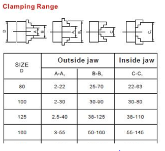

a nawet jeśli będzie problem z tuleją rozprężną, to w uchwycie np 125 który nie chwyci od wewnątrz rury szczękami wewnętrznymi to można szczęki przetoczyć z zewnątrz aby chwyciły rurę fi. 30 od wewnątrz. na pewno taniej i łatwiej będzie dokupić 2gi zestaw szczęk do takiego chińskiego uchwytu niż kupować tuleje rozprężną
radzę też pamiętać, że zwykły kieł obrotowy pod mk2 ma chyba średnicę 28 mm i nie "chwyci" rury fi. 30
zestawami noży za 150 zł można dupę podetrzeć, najlepiej to polecieć w składaki z płytami do aluminium. A jeśli koszty mają być ograniczone i obróbka łatwiejsza dla maszyny to bardziej polecam zaopatrzyć się w stali i szlifierkę stołową (byle nie za 100 zł) i zrobi sobie kolega nóż jaki tylko chce
Jeśli chodzi o ten kieł, to wrzucałem link w moim pierwszym poście, ten stożek, który wchodzi do rury ma maksymalną średnicę 70mm, a minimalną 20mm, czyli jeśli dobrze rozumiem, nie powinien mieć problemu z chwyceniem.

Serdecznie dziękuję wszystkim za zainteresowanie i odpowiedzi.
Przed zrobieniem rysunku usunąłem wszystkie elementy, które będą wiercone/frezowane i kilka rówków, które jednak chyba nie mają wpływu na całość, są w dobrze dostępnych miejscach itd., bo inaczej spędziłbym pół dnia dzisiaj na wymiarowaniu tego, a i tak powstałby potwór, a nie rysunek techniczny.
Jakie są zalety toczenia w taki sposób w stosunku do normalnego uchwytu?
Jeśli chodzi o odległość odcięcia od uchwytu, to byłoby to dosłownie 1-2cm, czyli chyba niedużo?

Cóż, pozwolę sobie skorzystać z tego tematu, skoro i tak już jest
Na początek witam Wszystkich jest to mój pierwszy post na tym forum.
Jak się zapewne domyślacie... szukam tokarki. Konkretniej małej tokarki precyzyjnej.
Jestem zupełnym nowicjuszem w tym temacie, pomijając ogólną wiedzę na temat obróbki skrawaniem, stąd mam do Was kilka pytań. Proszę się nie śmiać za bardzo
1. Co chciałbym zrobić?
Moim głównym celem jest praca z aluminium (stop PA9, jeśli się uda, lub PA6, podobno dobrze skrawalne) oraz uzyskanie efektu estetycznego, tzn. nie są dla mnie problemem drobne odchyłki wymiarowe, które nie będą widoczne dla ludzkiego oka. Powierzchnie po obróbce będą anodowane. Nie będę wytwarzał raczej masowych ilości tego typu elementów, ale nie chcę wykluczać kilkudziesięciu, może nawet kilkuset (100-300) rocznie, chociaż kilkadziesiąt jest znacznie bardziej realistyczne. Jakby miało być kilkaset, to zapewne zwiększy się wtedy budżet i będę rozmyślał nad ponownym zakupem.
Dysponuję budżetem około 4.5-6 tysięcy złotych (całość, nie tylko tokarka), jednak jeżeli dodatkowe go zwiększenie o kilkaset lub nawet tysiąc złotych pozwoli na zakup zdecydowanie bardziej uniwersalnych narzędzi (z możliwością komfortowej obróbki stali, większych elementów itd.), to jestem w stanie tyle dołożyć. Chodzi mi też o sprzęt o kompaktowych rozmiarach, który będzie można w miarę swobodnie przenosić w miarę potrzeby. Wolałbym uniknąć wagi powyżej 50kg.
Poniżej zamieszczam rysunek elementu, który chciałbym obrobić, oraz efekt końcowy. Prefabrykatem jest rura aluminiowa 40x5mm o długości 220mm. Nie są to jeszcze wymiary końcowe, chodzi mi o pokazanie ogólnego założenia. Po obróbce grubość ścianki w najcieńszym punkcie wynosi 1.5-2mm (część centralna).
Będę potrzebował tokarki i frezarki, więc na samą tokarkę budżet to około 4 tysiące zł. Frezarkę mam upatrzoną (Proxxon MF70) i wydaje mi się, że do moich prostych zastosowań wystarczy. Mam nadzieję, bo następny próg cenowy jest jakieś 3-4 razy wyższy... ale nie o tym teraz.
2. Jaką tokarkę wybrać?
Rozglądałem się sporo po allegro i innych stronach, ale szczerze mówiąc, nie wiem, jakie są różnice między tymi wszystkimi tokarkami.
Moje kryteria:
- przyjazne dla początkującego (prosta konserwacja, trochę też przerażają mnie te wszystkie posty na temat doprowadzania tokarki do stanu używalności)
- nieduże wymiary/masa
- akceptowalna cena
- przestrzeń robocza minimum 180/300
- obrót na saniach
- komfortowa obróbka aluminium, raczej nie będę obrabiał stali, ale oczywiście lepiej mieć taką możliwość na przyszłość.
- automatyczny posuw.
- nie wymagam powalającej dokładności, to nie będą części maszynowe.
- możliwość wygodnego toczenia krótkich (3-5cm) stożków (sanie z obrotem?). Nie do końca rozumiem toczenie stożka poprzez przesunięcie konika i nie wiem też, czy jest możliwe z kłem obrotowym (o tym niżej).

Czy w przypadku obróbki takich elementów wystarczy mocowanie "od wewnątrz" rury, czy może konieczne jest dokupienie kła obrotowego?
Znalazłem coś takiego: sklep
Z tym mocowaniem chodzi mi o przypadek B-B1, większość szczęk to 80mm, więc nie złapię mojej rury o średnicy 40mm, zresztą wygodniej byłoby od środka, bo od zewnątrz na obu końcach będą stożki:
