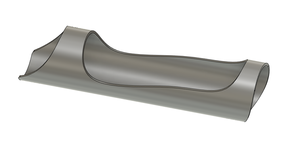

No tak, ale jednak laserowi w zasadzie chyba nie straszny bardziej skomplikowany kształt, jak np.:
Także jeżeli nie będzie problemu z niedużą ilością to zacznę od tego kierunku.

Tylko bierzcie proszę pod uwagę, że ja to muszę i tak zlecić. Wydaje mi się, że godzina pracy frezarki z 4 osiami (lub więcej) będzie droższa niż godzina drutówki, chociaż oczywiście mogę się mylić. Skupiając się na razie tylko na otworze to ten na głównym zdjęciu to jakieś 130mm cięcia (patrząc od boku rury wycinamy trapez).
WZÓR pisze: ↑
26 gru 2019, 21:38
Laser fiber 3D będzie lepszym rozwiązaniem.
Dzięki, spróbuję też popytać.

Nie miałem nigdy styczności z plazmą ale z tego co widziałem nie jest to narzędzie do precyzyjnych, estetycznych cięć. W moich zastosowaniach estetyka to podstawa.

Duszczyk_K pisze:Więc może tak spróbuj?
Moja mała frezareczka raczej nie da rady sobie z czymś takim, musiałbym bokiem ustawić i długim frezem wycinać.
zibi pisze:Wycinarka drutowa, drutówka. Będzie idealnie.
Dzięki, wiedziałem, że coś mi umyka, a to rzeczywiście wydaje się być najlepszym rozwiązaniem.

Chciałbym wykonać detale o takiej strukturze:
Gabarytowo orientaycjnie byłaby to rura aluminium/nierdzewna fi40 o ściance 1-2mm. Jaką techniką wykonuje się takie detale? Krawędzie powinny być w miarę estetyczne, ale nie boję się trochę papierem ściernym ich przejechać.
Naprzeciwko tego głównego otworu mogą być otwory na śruby, także można by rurę przymocować bokiem do jakiegoś bloku i potem wyciąć. Tylko czym? Waterjet? A może zwykła frezarka i długi frez? Zaokrąglenia po frezie mogą być, także to nie problem.
Chodzi też o ilości małe typu 20-30 sztuk.
