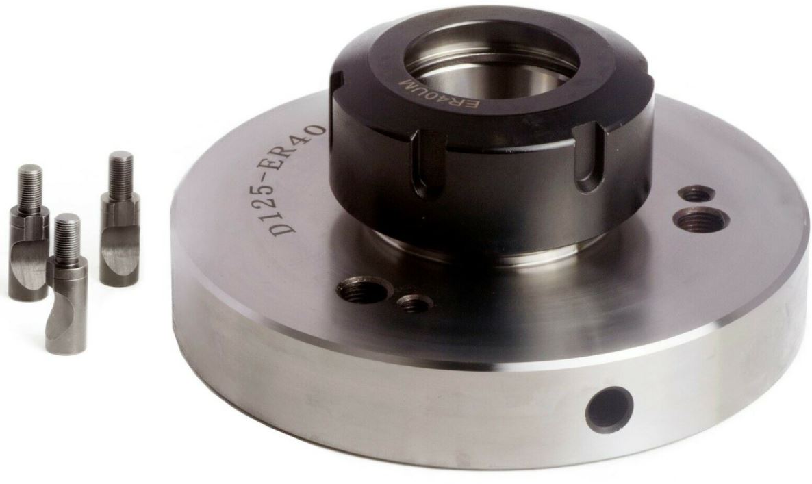

autor: Avalyah
29 gru 2021, 21:39
Temat: Tokarka MTP 360x1000 CZ1440G/1 Testy pomiary informacje
Odpowiedzi: 453
Odsłony: 68398
Re: Tokarka MTP 360x1000 CZ1440G/1 Testy pomiary informacje
Maszynka stoi sobie w pudle nierozpakowana nawet, a ja już się wybrałem na zakupy :) Używał ktoś może czegoś takiego?
Adapter ER40 na D1-4. W sumie ta przyjemność 600zł mnie kosztowała, połowa za towar, druga przesyłka + opłaty. No chyba, że coś dopłacę jeszcze jak przyjdzie. Była jeszcze 2 razy droższa wersja z możliwością niwelowania bicia, ale się nie skusiłem, bo jednak liczę na to, że i taka będzie dość dokładna.
