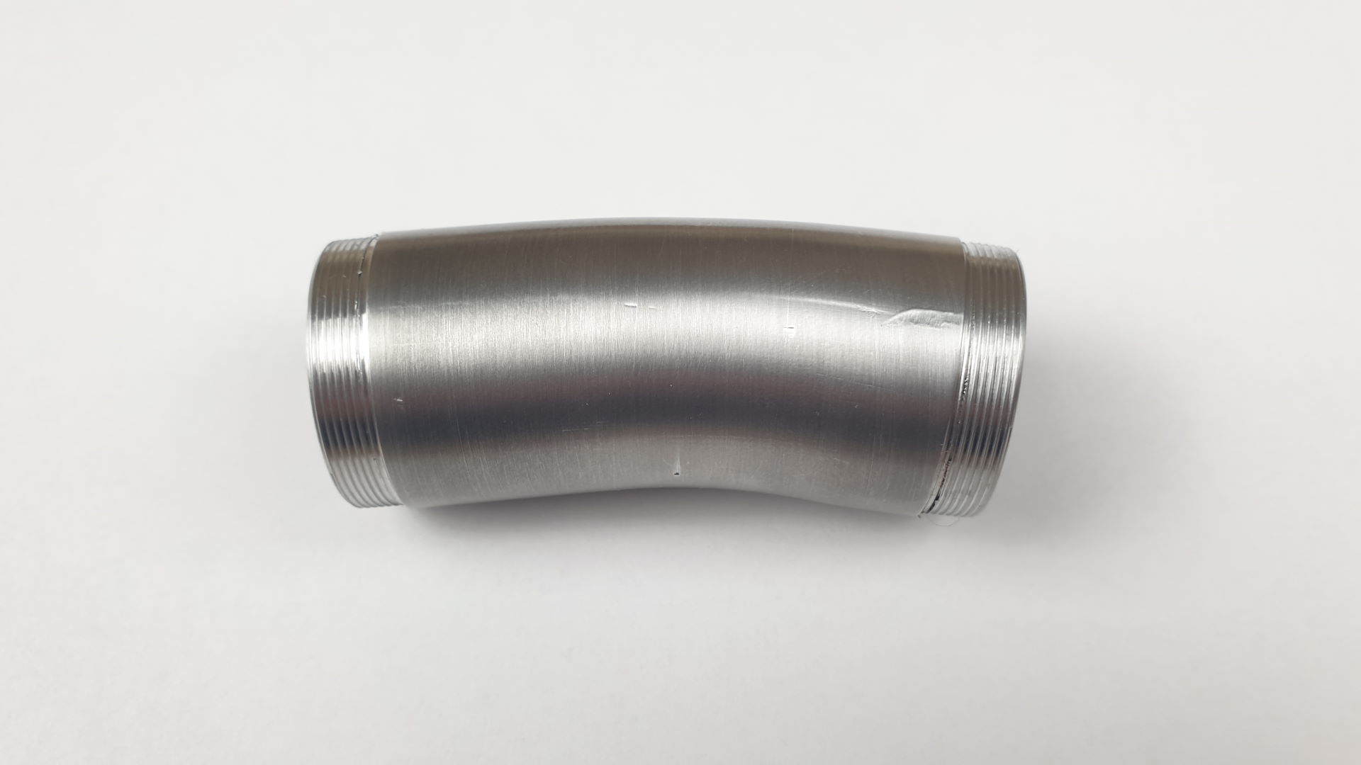

Re: Kolanko
Gięcie na giętarce trzpieniowej dało bardzo dobry efekt - chociaz nie idealny, bo na tej powierzchni dolnej widać, że nie jest tak równo zaokrąglona jak od zewnątrz, no ale to i tak elegancja francja w porównaniu z moimi podejściami na zwykłej giętarce. Odkształcenie średnicy jest absolutnie minimalne, można złapać trzpieniem wygodnie i mocno.
Jak jednak widać na zdjęciu na rurze (objechanej bardzo solidnie włókniną ścierną) widać ślady wgnieceń i wszelkie skazy, bo to tak naprawdę goła powierzchnia rury, także nie było żadnej obróbki tam. Zastanawiam się w jaki sposób się tego pozbyć? Wypadałoby zebrać tak 0,1-0,2mm na promieniu, no ale przy takim kształcie nie jest to proste.
Czy piaskowanie pozwoli na wyrównanie tej powierzchni? Nigdy jeszcze nie oddawałem detalu do piaskowania/szkiełkowania także nie wiem na ile wgłębnie działa ta metoda i na ile można liczyć na zachowanie ładnego kształtu kolanka.

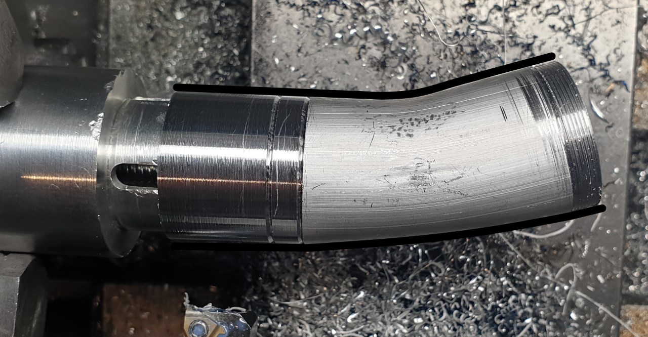

Petroholic pisze:wrzucić na tokarkę na gwinty
No ta część jest stosunkowo prosta. Zwłaszcza, że pewnie profesjonalnie pogięte rury będą miały znacznie mniejsze zniekształcenia.
Petroholic pisze:Nieważne, że końcówka będzie "fajtać" tak długo jak uda ci się ustawić część walcową w osi :)
Chyba dokładnie tak robię, na tym zdjęciu co wrzuciłem właśnie jest na tokarce zamocowany detal.

Re: Kolanko
Pierwsze próby już za mną. Niestety łatwo nie jest :|
1. Średnica rury jest trochę mniejsza niż formy, która ją wygina. Przez to nie dość, że gięcie nie jest zbyt ładne, to jeszcze rura się mocno odkształca na boki, bo nie ma tam podparcia. Trochę da się ją naprostować ściskając w zwykłym imadle, ale nie jest to idealne rozwiązanie.
2. Próbowałem krótki odcinek rury zgiąć za pomocą dwóch stalowych prętów włożonych do środka. Niestety zakończyło się to porażką - przy tak krótkim odcinku z każdej strony rurki mogłem tylko na około 2cm wsunąć pręt, natomiast przy wyginaniu po prostu zdeformowały się otwory po obu stronach. Sugerowaliście, żeby za gwint od zewnątrz złapać ale przy takich siłach i odkształceniach jakie widzę nie będę nawet próbował, bo widzę, że nie ma na to szans.
3. Drugie podejście to zgięcie sobie całej długiej rury i wycięcie fragmentu (a w zasadzie fragmentów, gięcia wykonywałem co około 20cm, żeby stare gięcie było już nieruszane), tutaj poszło trochę lepiej. Da się złapać taki odcinek na trzpień rozprężny, po czym przetoczyć sobie zniekształconą średnicę zewnętrzną i wykonać gwint.
Także sukces jest co najwyżej połowiczny, bo funkcjonalnie widzę da się coś takiego zrobić, mam kolanko około 13° o długości ~6cm, natomiast estetyka i powtarzalność tego rozwiązania są słabe.
Tak wygląda gięcie - z jednej strony zaokrąglone, z drugiej prawie płaskie:
