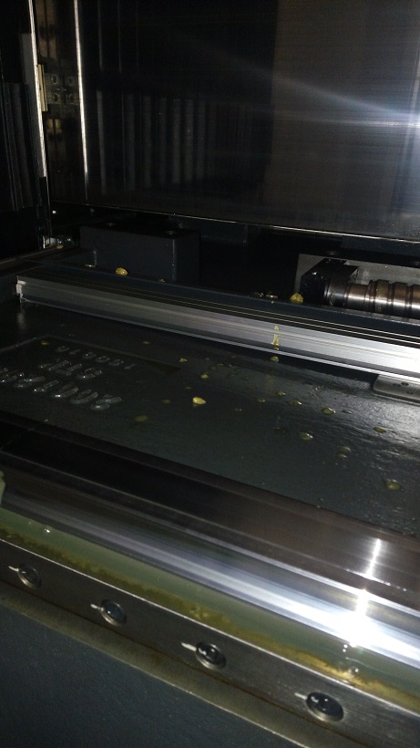

Witam frezowalem kolejny blat 1.2311 frezem 42 blatów 6 sztuk okrągłe plytki 8 mm sandvik ap 1.5 nie daje więcej bo nie potrzebuje blat o numerze 1.2311 ma 30hrc ale dałem parametry 180Vc i .18 posow chciałem zobaczyć co jak tlytki beda zniszczone i okazało się że też bez drgan.jeszcze tylko proszę o pomoc
O ten CYCL DEF 392 co daje i gdzie go umieszczać czy on potrzebny jest itp
Dziękuję

Witam wracając do tematu przyjechał servis(inny gościu niż za pierwszym razem ) wgrać nowego softa żeby poprawić
Błędy takie tam drobne miałem z oprogramowaniem TNC 640 i poruszyłem temat o wibracje podczas frezowania a on na to że jak wgra nowego softa to zobaczy te wibracje co się dzieje, wygrywał softa 2 dni po dwóch dniach założyłem blat ten sam co na początku te same frezy parametry i szok nagle maszyna chodzi bez żadnych wibracji czy to 0.2mm czy 2 mm czy szybki posow czy mały tak samo z obrotami maszyna nie wpada w wibracje.Pytam serwisanta dlaczego tak a on nie wie nawet nie wie co za poprawki były w tym sofcie i teraz jestem głupi co ma do tego soft ? Czy to na pewno to ? Jutro będę frezowal to jeszcze zobaczę i zrobię zdjęcie
[ Dodano: 2017-04-04, 20:43 ]
Jeszcze pytanie ten serwisant powiedział że mogę jeszcze umieszczać CYCL DEF 392 ATC
Ale nie wie gdzie to się umieszcza w programie Strasznie dziwny ten serwis.tak więc pytam czy ktoś wie co to za CYCL DEF 392 ATC

Witam nie wiem czy jest regulacja ale jak by była to raczej serwis by to sprawdził a serwis przyjechał i bez żadnego sprawdzania tylko po podłączeniu komputera i zobaczył wykres drgań na osi X że skala się skończyła troszkę był w szoku ale po telefonie do glownej siedzibie zmienił zdanie i stwierdził że to jest normalne i na tym się skonczylo. A co do ingerencji mojej w maszynę to nic nie robię do póki maszyna jest na gwarancji

Witam kolego nie wiem czy czytasz wszystkie wypowiedzi.opisze jeszcze raz była tańsza maszyna do wyboru ale wybrał szef DMU monoblock dużo ciężkich prac nie mamy więcej wykonczeniowki nie potrzebowałem dużo wystarczyło mi żeby szła frezem fi 40 R5 Z4 głębokość max 2 mm a tutaj jest problem 1 mm a nawet jak blaty troszkę zużyte to 0.5 mm i pisze że wszystkie rodzaje parametrów były dobierane 3 rodzaje płytek okrągłych nawet jak ustawie parametry w miarę ok to jak trafi na jakiś otwór znów glupieje .I jak kolega twierdzi że to wina parametrów to Jakie mam dać ? Na płytkach podane jest Vc200 fz .21 co mogę innego zrobić !! Vc 200 to max na mój materiał a czym niżej schodzę to jest gorzejbartuss1 pisze:a ja siedze w tym temacie juz 17 latPiotrBigda pisze:Kolego robię na maszynach 15lat i wszystko jest obliczone do danej płytki freza materiału i pisałem już że to tylko się dzieje na tej maszynie
5 osi i nie wiem dlaczego czy to normalne przy tego typie maszynie czy
Nie servis był i stwierdził że to jest normalne przy tego typie maszynie
Za 270tys euro i jestem w szoku dlatego nie wiem co robić czy reklamować ta maszynę czy nie
