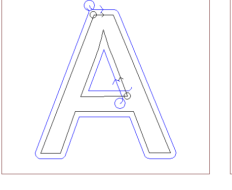

Co zrobić aby przestawić wejscie/wyjscie frezu w srodku tej litery?Tak aby nie wjeżdzało we właściwa część, a wycięło poprawnie środek.

Grubosc plyty 16mm.
Tak na wylot, aby litera odpadla. Aktualnienpo prostu przy niektorych literach frez wjezdza w obreb litery ,i nie wyhlada to dobrze.
Czylo szukac freza diamentowego 8mm lub 6 do plyty wiorowej/mdf ?
Z gory dzieki za pomoc :)

Nie chce zakładać osobnego tematu a mam pytanie, chce wyciac litery w plycie wiorowej na Biesse Rover A nesting. Jakiego najlepiej użyć frezu (jaka srednica?), czcionka pewnie obojętna. Wielkość liter to 200mm. Zależy mi na odpowiednim frezie, bo obecnie mam 16 i po prostu zajeżdza przez obręb liter...
