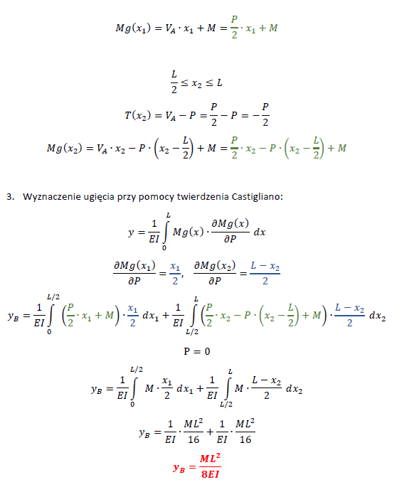

Re: Czyste zginanie belki stalowej
Załączam moje obliczenia metodą Castigliano:
- 21 sty 2022, 10:36
- Forum: Obliczenia Mechaniczne / Projektowanie Maszyn / Podstawy Konstrukcji Maszyn (PKM)
- Temat: Czyste zginanie belki stalowej
- Odpowiedzi: 12
- Odsłony: 6841
Ogólnie podejście przedstawione w tym dokumencie ma sens jeśli chcesz wyznaczyć moduł Younga na podstawie zmierzonej strzałki ugięcia.
Policzyłem to metodą Castigliano i wzór na ugięcie takiej belki to:
y=(M*(L^2))/(8*E*I)
Dla pewności sprawdziłem to jeszcze numerycznie i wynik się zgadza.
Mając ten wzór i te, które podałem w pierwszej odpowiedzi, powinieneś też być w stanie dojść do poszukiwanego rozwiązania.
y=(M*(L^2))/(8*E*I)
