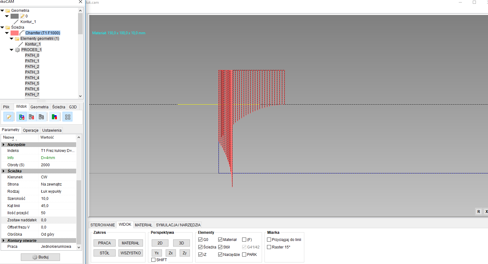

Mam problem ze ścieżką zaokrąglania krawędzi w wersji 4.2.6. Do połowy zaokrąglenie robi się z jednej strony a do połowy głębokości do końca z drugiej strony wektora.
