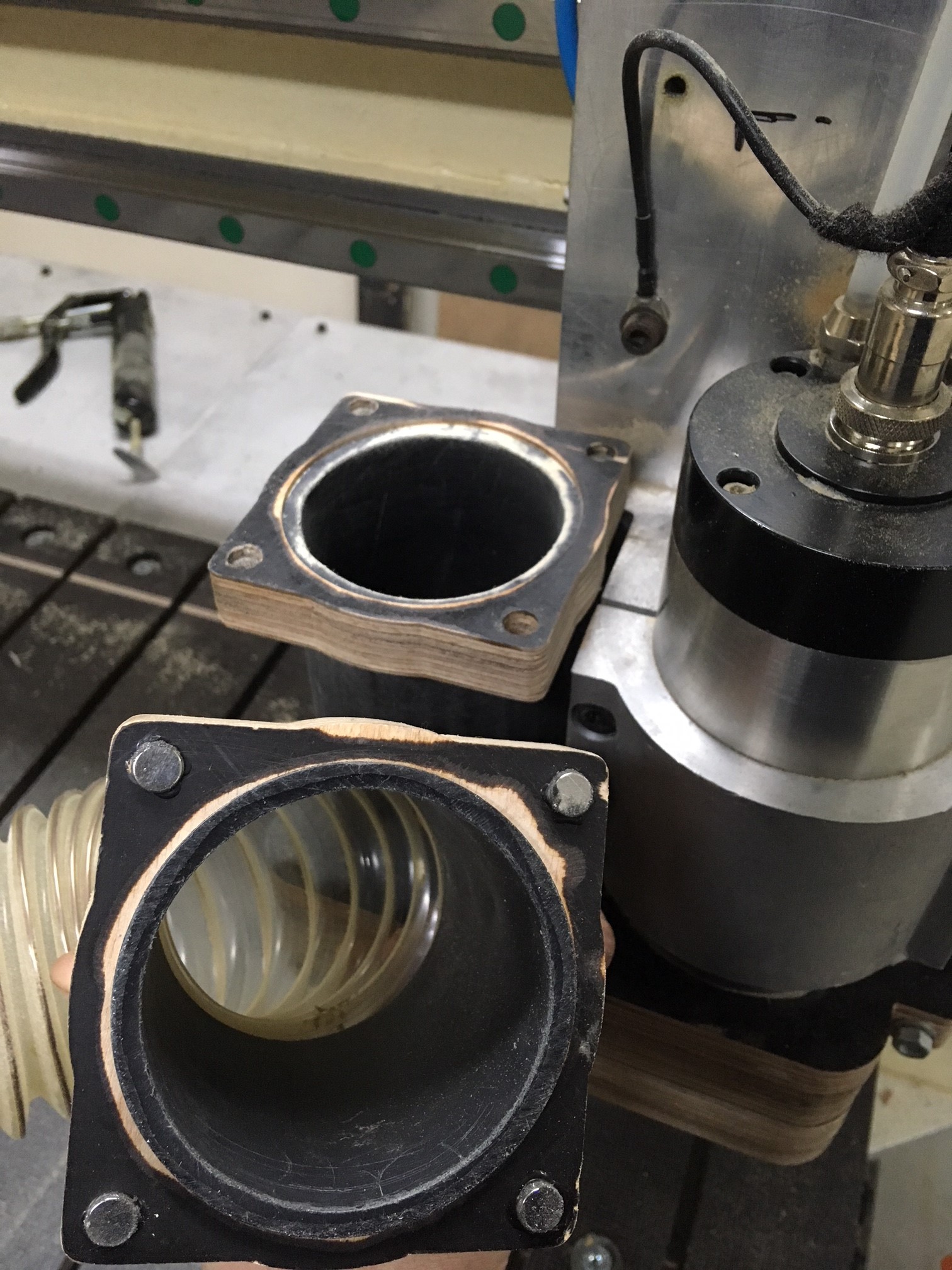

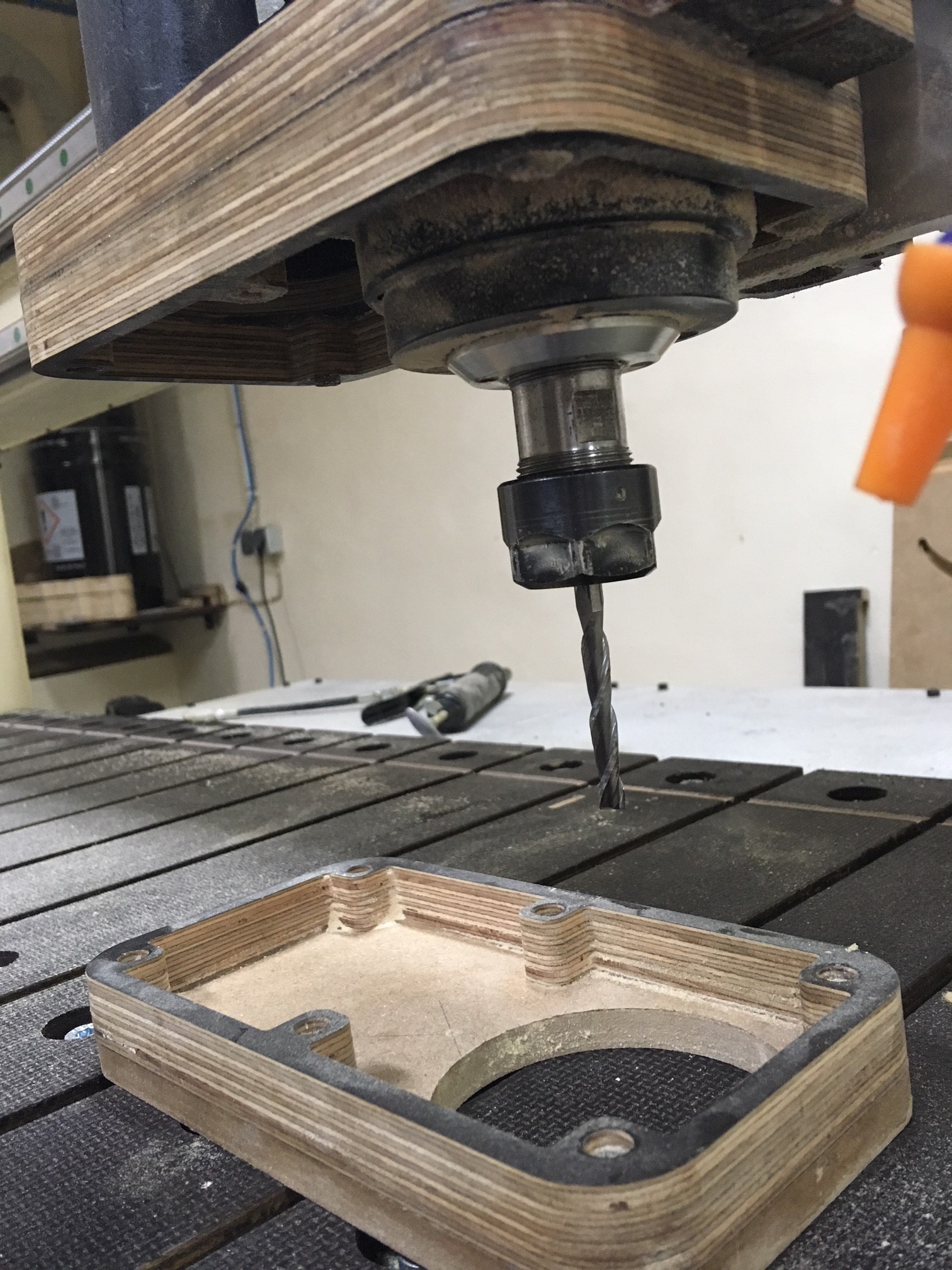

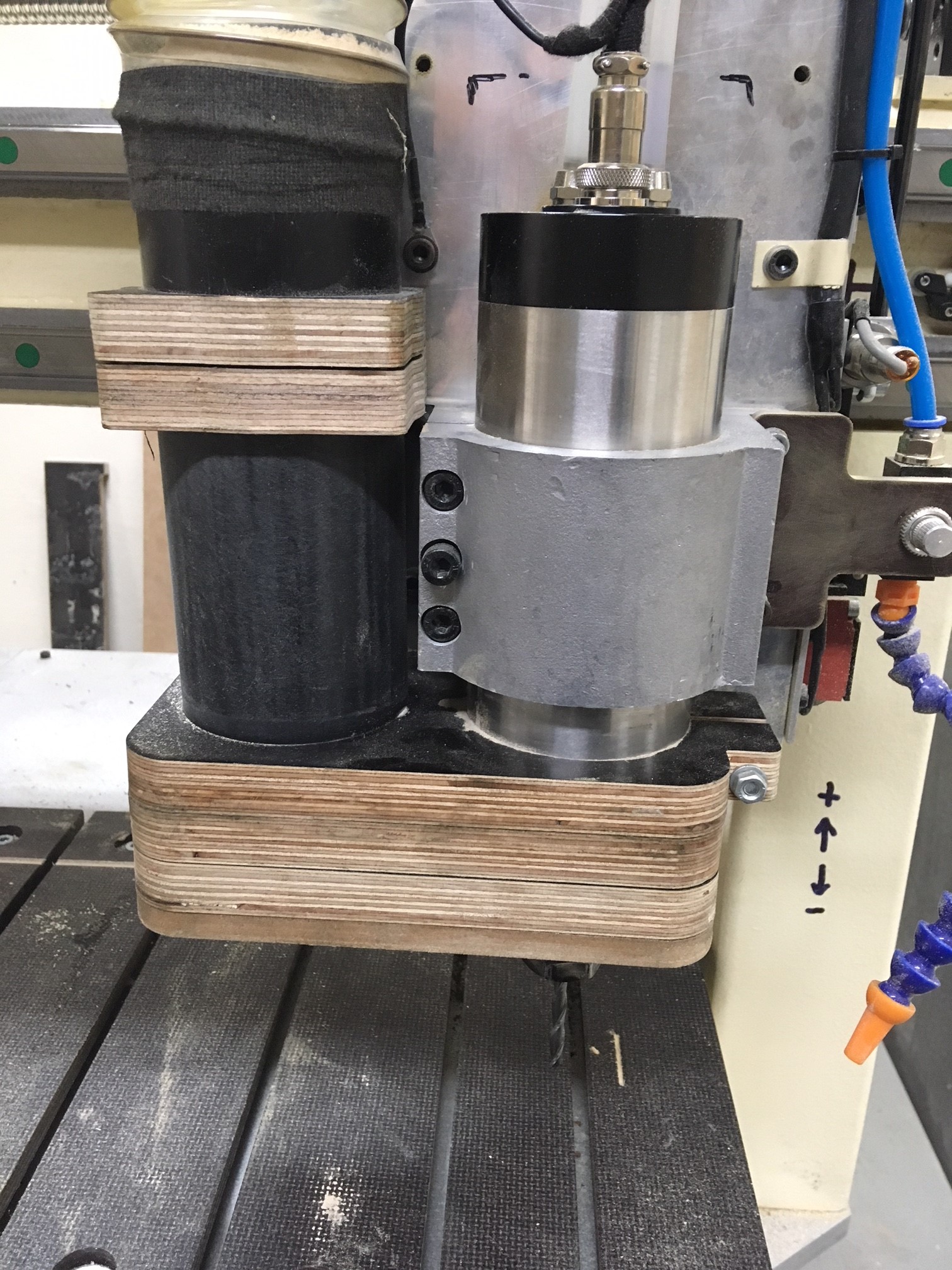

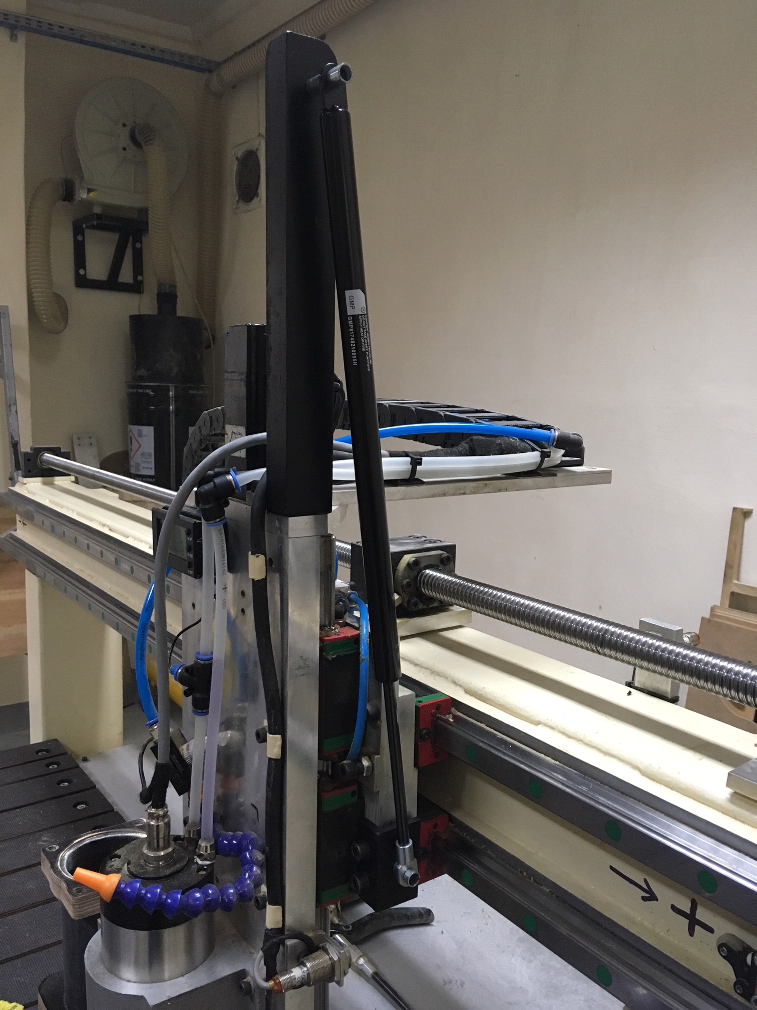

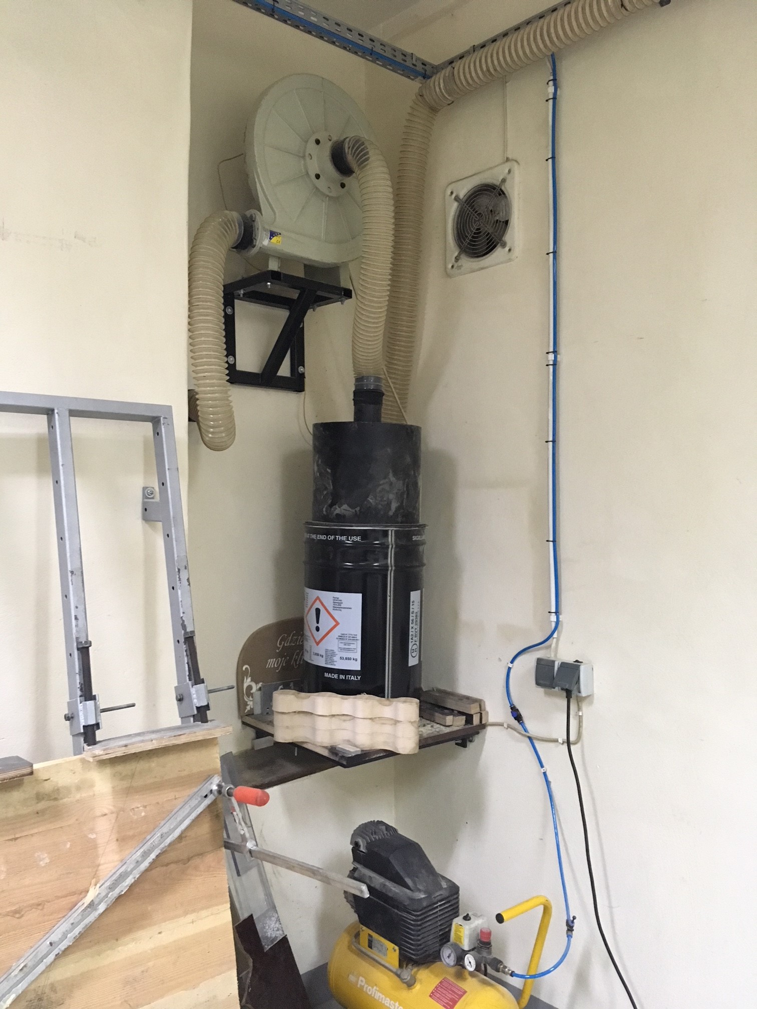

Niedawno wykonałem blokadę opadającej osi Z, a podszedłem do tego w następujący sposób.
Podłożyłem pod wrzeciono wagę taką łazienkową, pokazała nacisk 18 kg, zrobiłem kilka prób. Pomierzyłem jaką długość potrzebuję i zamówiłem sprężynę gazową o sile troszkę większej bo 200N (koszt 40zł). Dodam jeszcze kilka zdjęć odciągu. Polecam rozwiązanie z magnesami neodymowymi fajna sprawa. No i ten cyklon
Śruby w osi Y to Hiwin R25-05T7-FSCDIN długość całkowita 1900mm. Robiłem testy i przy przy prędkości powyżej 100mm/s zaczynają się drania. Ja mam ustawione przejazdy G0 na 70 mm/s. Wydaje mi się taka prędkość optymalna co do całości konstrukcji.
Dodane 30 minuty 56 sekundy:
