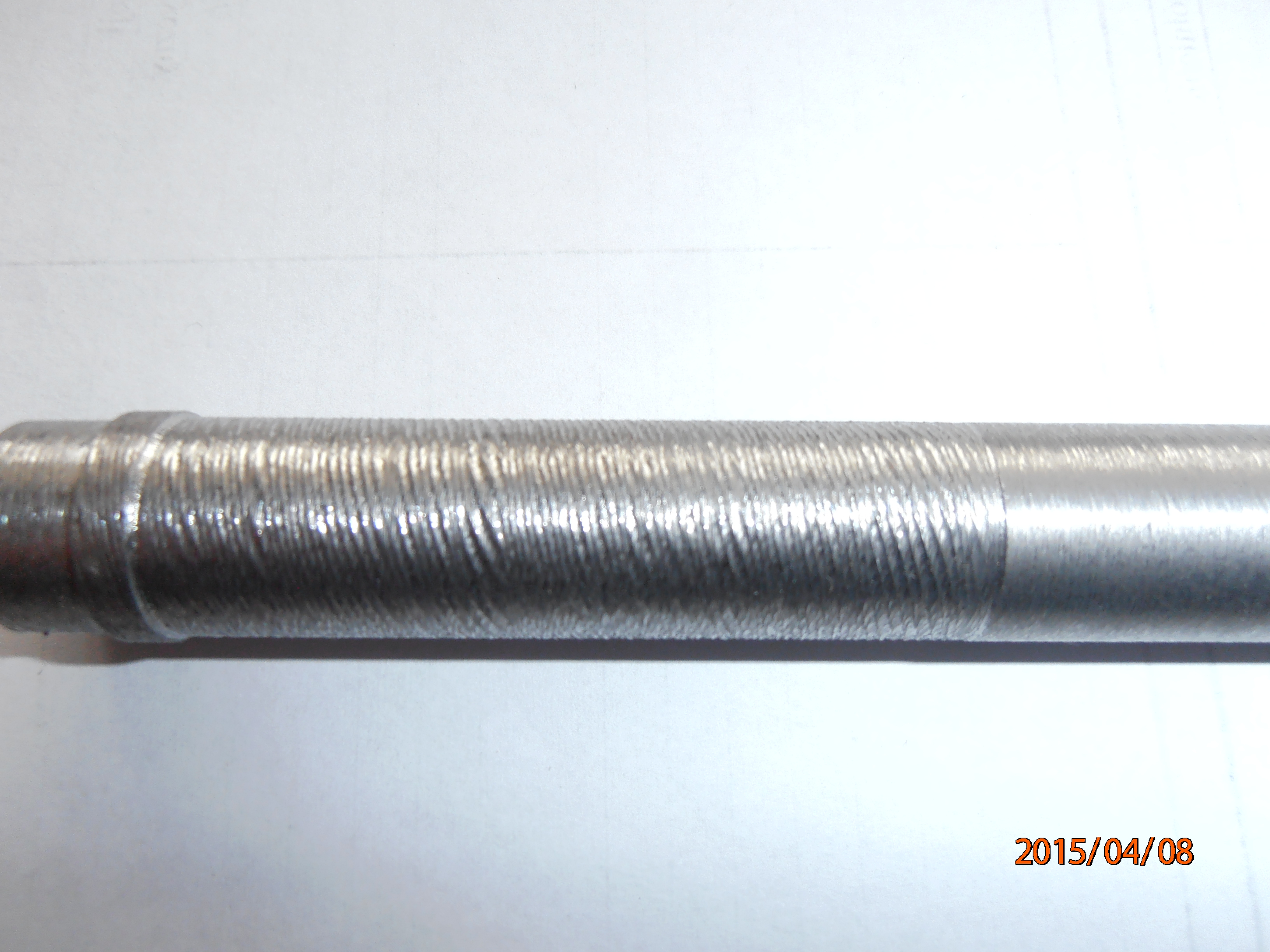

Dzisiaj przetaczałem wałek ze śred 18mm na 16 mm, długość 250 mm, podparty kłem. Toczenie w pobliżu kła oraz uchwytu było znośne, powierzchnia gładka, odgłos pracy cichy ale w miarę zbliżania się do środka wałka praca stawała się głośna, powierzchnia była wręcz nierówna. Niezbyt dobrze to widać na zdjęciu ale wytworzył się pewnego rodzaju płaski gwint a nie gładka powierzchnia. Zdjęcie nie przedstawia omawianego wałka ale poglądowo jest lepsze. Czy to możliwe , że wałek ( przy toczeniu w pobliżu środka ) wpadał w niewielkie drgania, mimo, że był podparty kłem ? Jeśli tak, to chyba znaczy, że powinienem podeprzeć jeszcze podtrzymką.
Na szybko przejrzałem dane o tej płytce i zauważyłem, że wszystko dotyczy zagranicznych stron. Czy to znaczy, że na polskich nie mam co szukać ?
P.S. Noże jakie używam to zwykłe lutowane i takie jak ze zdjęcia ( z płytką ). No i nowy problem, zamiast zdjęcia z nożami jest ALT, a niby wybrał zdjęcie z katalogu. Potrenuje następnym razem.
