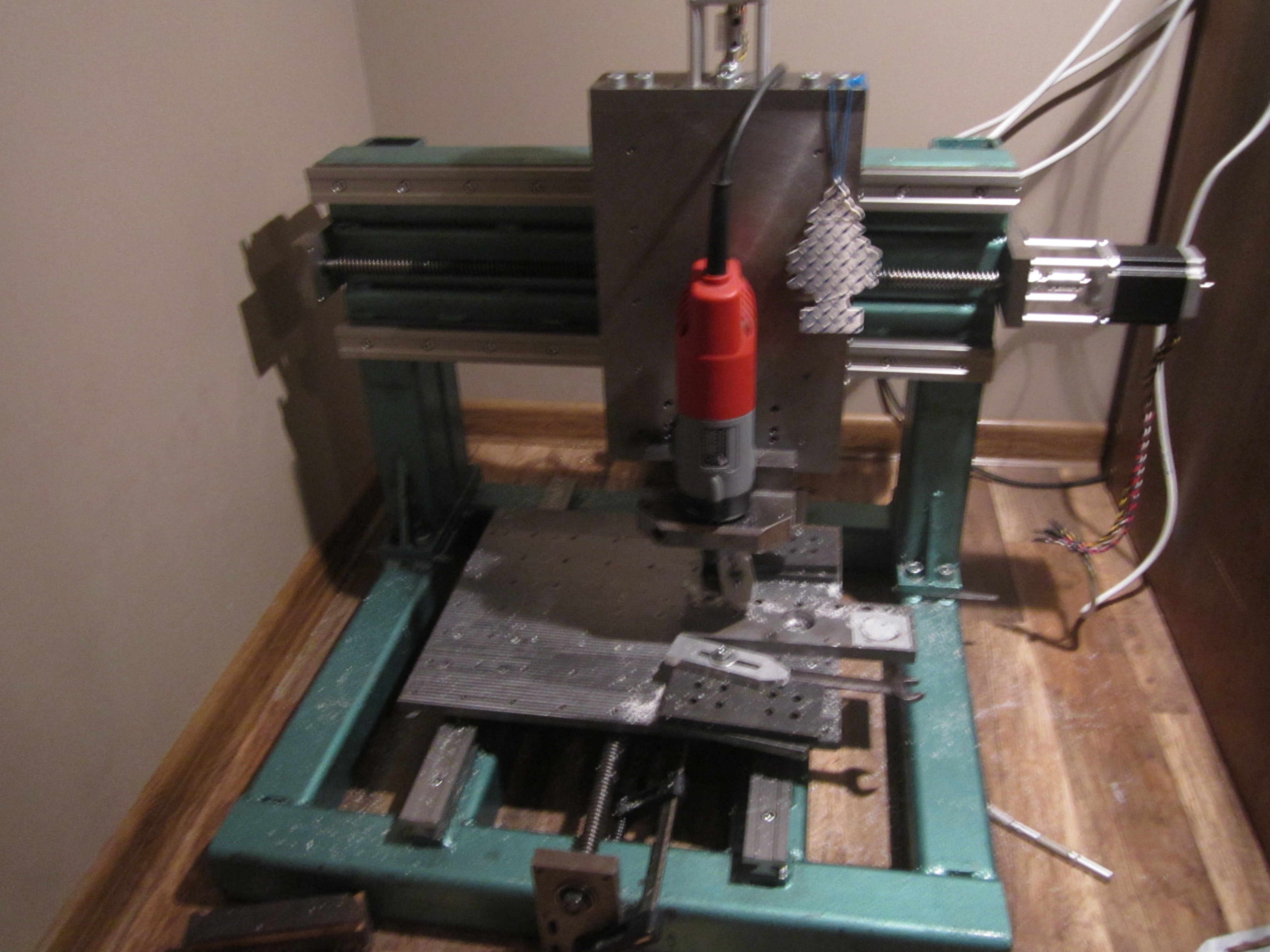

Witam po dłuższej przerwie, frezarka juz skonczona kilka miesięcy temu teraz wrzucę troche fotek jak to wszystko wygląda

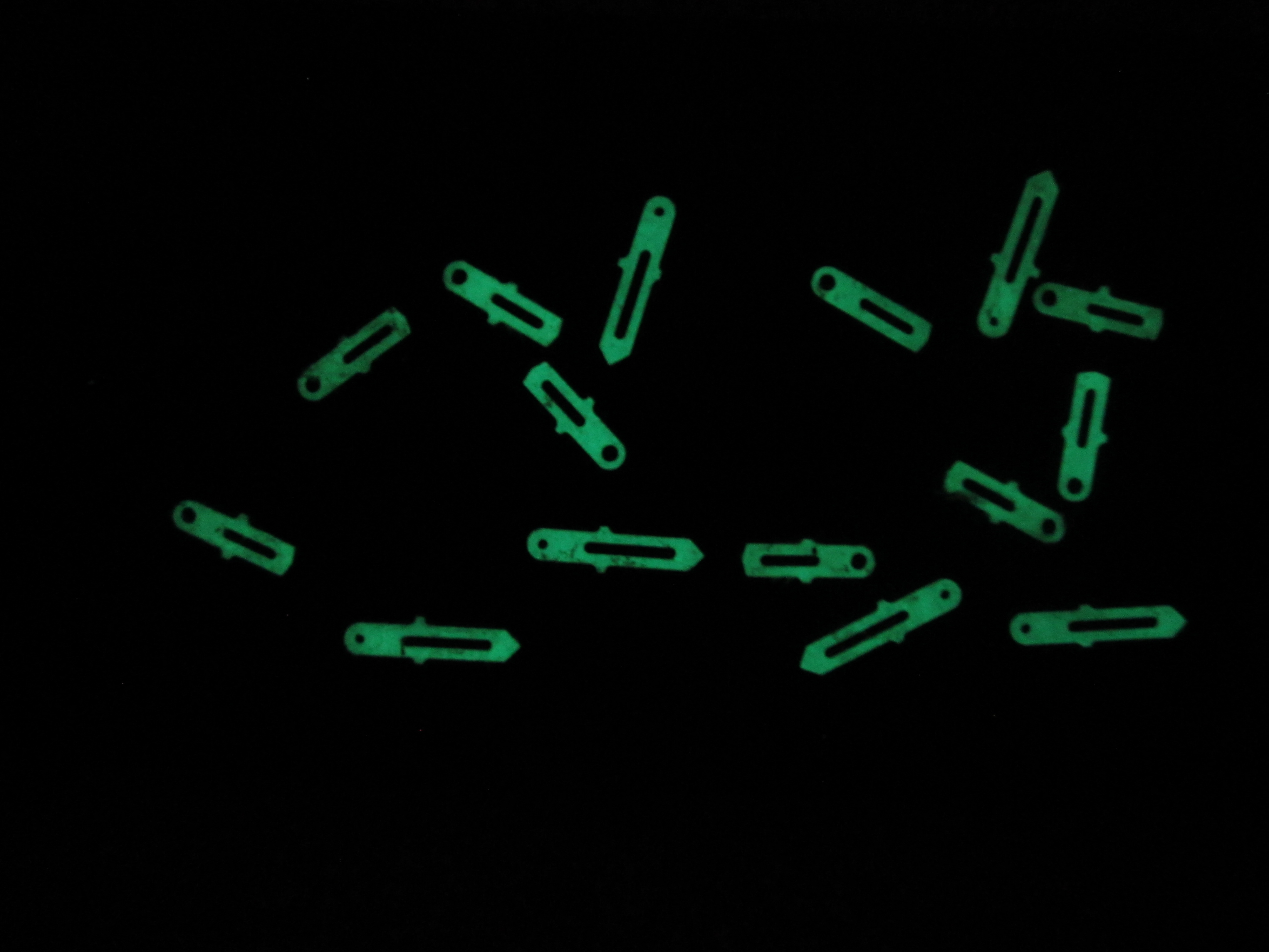

ostatnie zdjęcia przedstawia wskazówki jakie wyfrezowałem dla kolegi.

Frezarka 400x300x150
Witam Jestem studentem, teraz już 4 roku Politechniki świętokrzyskiej. Jak wielu na tym forum postanowiłem, że zrobię tez własną frezarkę cnc. Podczas Targów 11 marca w Kielcach trafiłem na stoisko Igusa porozmawiałem chwile z nimi i dowiedziałem się, że wspierają studentów przy ich projektach Inżynierskich, Magisterskich i innych projektach naukowych. Następnego dnia usiadłem do Solidworksa dokończyłem projekt i wystartowałem. Głównym zadaniem frezarki miało być frezowanie laminatów, drewna czasem może aluminium.
pole robocze około 400x300x150
stała brama
Frezarka spawana z profili 60x60x5
płaskowniki pod prowadnice i pod nogi bramy grubość 10mm
śruby Tr16x4 do tego nakrętki od igusa
prowadnice i wózki drylin T 20 (tez od igusa)
wrzeciono kress 800 (na początek) pózniej chyba chińczyk
bazy pod prowadnice wyskrobałem zeszło mi jakieś 10 ale nie musiałem płacić za frezowanie czy szlifowanie
na dzień dzisiejszy mechanika jest ukończona w 80% potrzeba jeszcze poskręcać krzyżak i całą oś Z ale już wszystko mam.

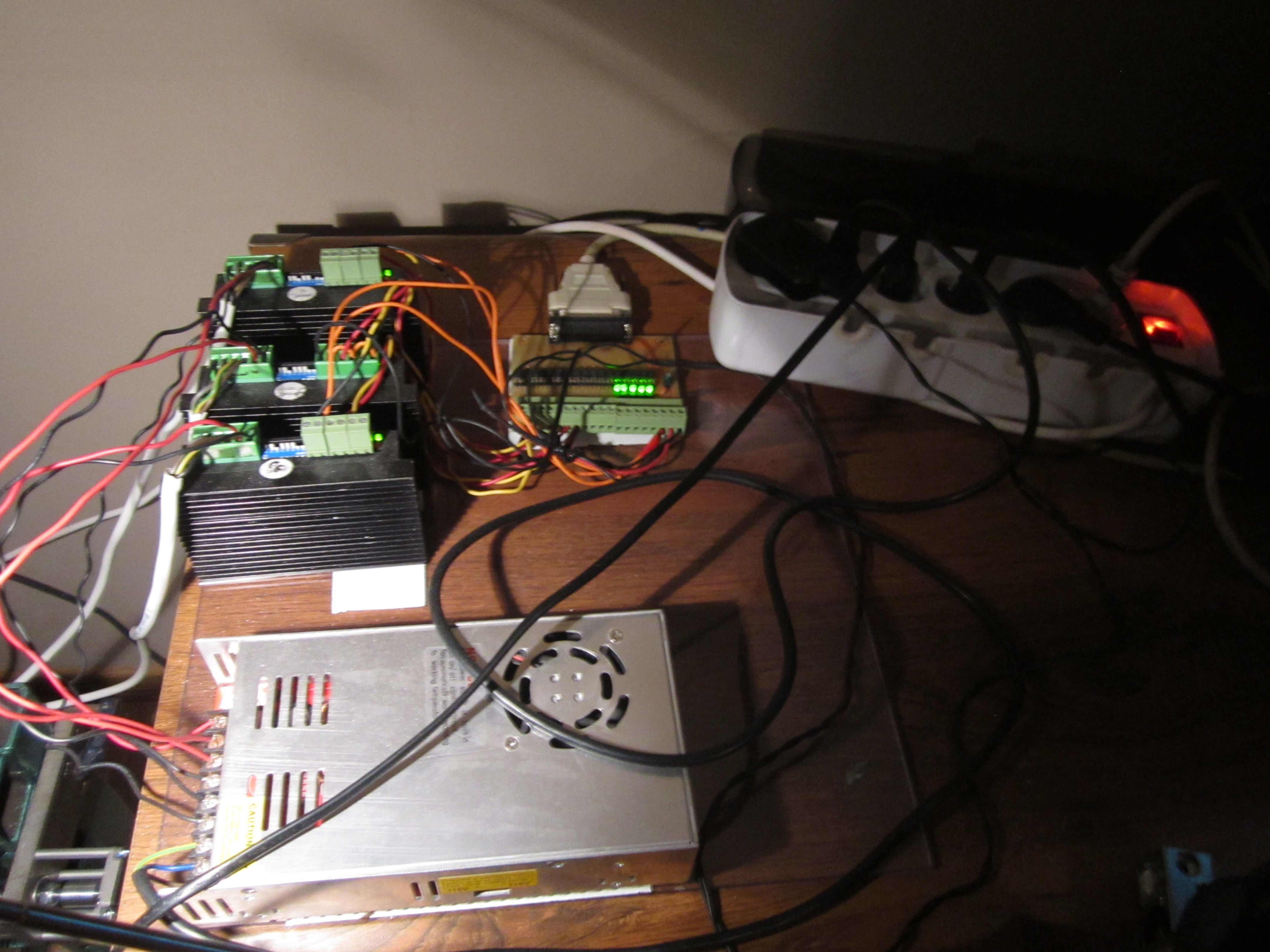

elektronika tez już zakupiona:
3 silniki 2.8A 1.9Nm Od Pana Marka
płyta główna tez od Pana Marka
3 sterowniki m542-05
zasilacz impulsowy z poltechu 9.5A 36V
zasilacz 12V 2.1A (taki jak do taśm led)
PC tez jest
Chciałem całą elektronikę jakoś poskładać, ale nigdy nie miałem z nią do czynienia dlatego postanowiłem ze lepiej się będzie zapytać.
silnik i sterownik połączyłem:
zielony-pomarańczowy B-
biały - brązowy B+
żółty - czarny A-
niebieski czerwony A+
sterowniki zasilnicz połączyłem:
+V do +V
Gnd do -V
sterownik i opotobob:
pul+ (+5v)
dir+ (+5v)
ena+ (+5v)
wszystkie podłączyłem do 3 pinu od końca
pul- (pul) pin nr 2
dir- (dir) pin nr 3
ena- (ena) pin nr 8
zasilacz 36v i zasilacz 12v:
N do N
L do L
uziemienie do uziemienia
zasilacz 12v i płyta główna
-V do ostatniego pinu
+V do przed ostatniego pinu
tutaj link do płyty głównej
Wiem, że jedno zdjęcie wyraża więcej niż 1000 słów ale teraz nie mam dostępu do aparatu (nawet w telefonie).
I teraz moje 2 pytania:
-czy wszystko jest poprawnie podłączone?
-czy jest sprecyzowana jaka powinna być odległość między dwoma zasilaczami?
z góry dziękuje za pomoc
