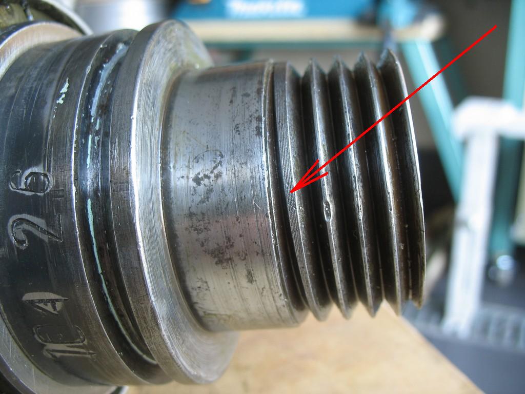

forestgril pisze:Dziękuję. Co to jest powierzchnia prowadząca za gwintem?
Powierzchnia za gwintem oraz "opór" decyduje o biciu wrzeciona a nie gwint. Gwint służy tylko do mocowania zabieraka. Nie ma możliwości zbazowania się "pod gwint" bo ten z reguły jest luźny, inaczej byś tego nie zakręcił.
Zmierz powierzchnie za gwintem na wrzecionie, jeśli tam masz wszystko dobrze to masz do kitu zabierak. Należy wtedy "poprawić" zabierak a następnie obrobić na maszynie.

autor: bear
22 lut 2024, 16:03
Temat: Renowacja tokarki Jotes TSS-150
Odpowiedzi: 792
Odsłony: 117273
Re: Renowacja tokarki Jotes TSS-150
Żaden gwint nie ustali Ci położenia tarczy. Od tego zależy powierzchnia prowadząca za gwintem i to ona odpowiada za bicie.
