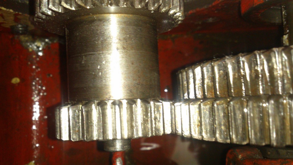

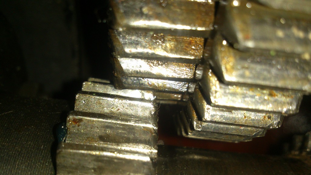

Zrzuciłem widelki z dwójki przesuwnej i kół nie da się zbliżyć w stronę silnika. Jak się okazało dobija koło do obudowy łożyska. Czyli problem na 100% nie leży w zakresie przesuwu dwójki przesuwnej tylko zębatek silnika. Albo jest nieoryginalna albo fabryka wypuściła bubla.
Pioterek dziękuje, że wspomniałeś by nie zmniejszać odległości kół bez opamiętania. Nie pomyślałem w ogóle o tym. Jest ciasno, widać na zdjęciach. mogę sobie pozwolić na zbliżenie kół o max 2-3mm. Za mało by koła prawidłowo się przesuwały. Nie wiem, czy nie będzie trzeba zrobić jak pukury pisał, roznitować koła. Dam dłuższa tulejkę przed zębatkami na silniku by pierwsze koło się ładnie zazębiało. Pogorszy się zazębianie drugiego koła co wyrównam dając dystanse pomiędzy koła przesuwne i ponowne ich skręcenie. Wytężam swój marny zmysł techniczny maksymalnie
Cholera, a miała być tylko szybka zmiana łożysk silnika
Wyciąłem na szybkiego podkładke szerokości 6mm. Większe koło zazębia się duużo lepiej ale małe jak można było się spodziewać dramat. Po dociągnięciu widełek i prawidłowym zazębieniu zęby zawadzają za prowadnicę widełek. Na zdjęciach wszystko pięknie widać. Więc plan z roznitowaniem poszedł się...Wymiękam i składam chyba jutro wszystko jak było. W takim tempie nie zacznę toczyć w tym roku
Będę starał się używać przełożenia które dobrze się zazębia.

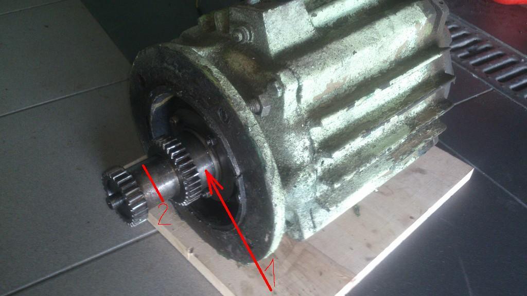

Wracam po kilku dniach przerwy
Łożyska w skrzynce zmienione. Wsadziłem firmy FAG. Nałożyłem silnik na skrzynię i przez otwarty dekiel pięknie widać jak zazębiają się koła. Przed demontażem łożysk wszystkie koła nie zazębiały się całą swoją szerokością. Teraz po nabiciu nowych łożysk przesuwna trojka zazębia się idealnie ale pozostał problem z przesuwną dwójka kontra zębatki na wale silnika. Na zdjęciach widać bardzo ładnie. Małe koło siedzi prawie ok, za to duże to jakiś dramat. Nie jestem w stanie tego wyregulować. Duża zębatka silnika musi wejść wewnątrz skrzyni dobre 5-7mm a małe z połowe tego
Koncepcje mam taką, by dorobić nową tulejkę dystansową nr1 dłuższą o te 5-7mm by duże koło się prawidłowo zazębiało. Z kolei małe koło będzie za bardzo wsunięte do środka więc rozetnę w miejscu nr 2 na fotce, by zbliżyć małe koło do dużego a następnie zespawam. Mam nadzieje, że zrozumiale to napisałem
Co Wy na to?
