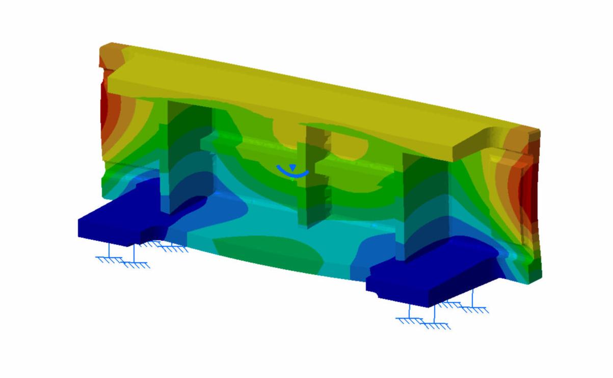

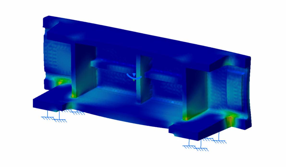

Dla belki
Naprężenia dla ciężaru rzeczywistego i siły 500N 0.6 MPa,
Deformacja 0.0004 mm.
Oczywiście to jest analiza jakościowa, nie będę się skupiał na dłubaniu w MES.

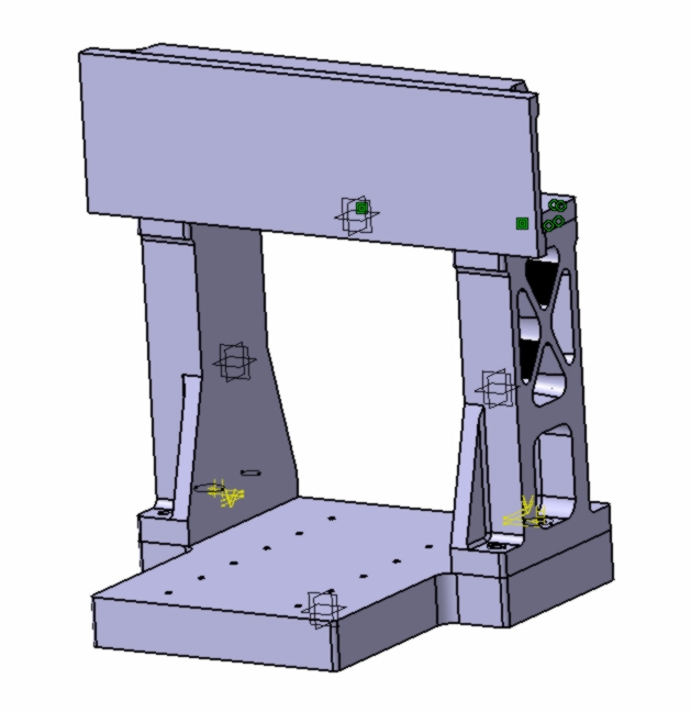

Rozwinięcie projektu to obniżenie podpór bocznych o 30 mm przy zmniejszeniu dalszym deformacji o 20%. Belka bramy z dwoma krzyżakami rozważam pojedynczy aczkolwiek solidniejszy krzyżak i to będzie zapewne rozwiązanie docelowe. Co do kształtów to mogę "powidziwiać" bo forma to druk 3d w formie niedzielonej. Ukosowanie jest zachowane - kąt 3 stopnie dla ścianek.

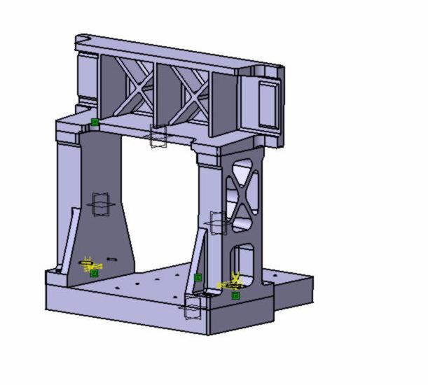

Steryd pisze: ↑
04 lis 2018, 16:45
w takim razie po co w ogóle ten krzyżak. to marnowanie materiału... żebra mają za zadanie zwiększenie sztywności/ wytrzymałości przy niewielkim zwiększeniu ilości materiału.
Jak tam przykręcisz belkę od osi Y to będzie wzmocnieniem dodatkowo.
Ogólnie zwiększyłem grubość tych trójkątów wzmacniających zmniejszyłem wybranie wewnątrz, masa z 13,5 wzrosła do 14,4 , MES oszacował spadek naprężeń o 10 % , deformacja zmniejszenie o 25%. Dalej z tym detalem wytrzymałościowo nie walczę, jak jeszcze brama usztywni..
Dodane 2 godziny 7 minuty 50 sekundy:
Założenia główne, myślę że jeszcze do modyfikacji, element do mocowania silnika krokowego. Nie wiem czy wysokość pomiędzy belką a podstawą nie jest za wysoka mam 320 mm , belka górna wysokość 140 mm.
