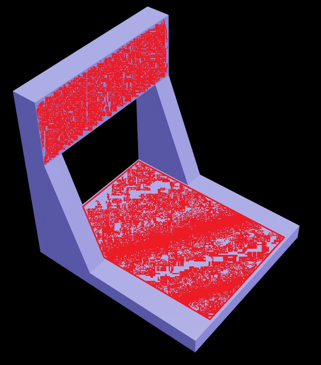

To nie jest sklejka to deska sosnowa. Wrzeciono umożliwia głębsze przejazdy to rama ogranicza, ale jest dużo lepiej niż z poprzednim z 5 razy szybciej.
Teraz sobie myślę może by taką ramę odlać z żeliwa szarego(waga 98Kg,ścianki po około 40-60mm):
Próbowałem w aluminium innym frezem 2mm 2 pióra, mogę 0.3mm zagłębienie 90mm/min raczej niema sensu stresować ramki.

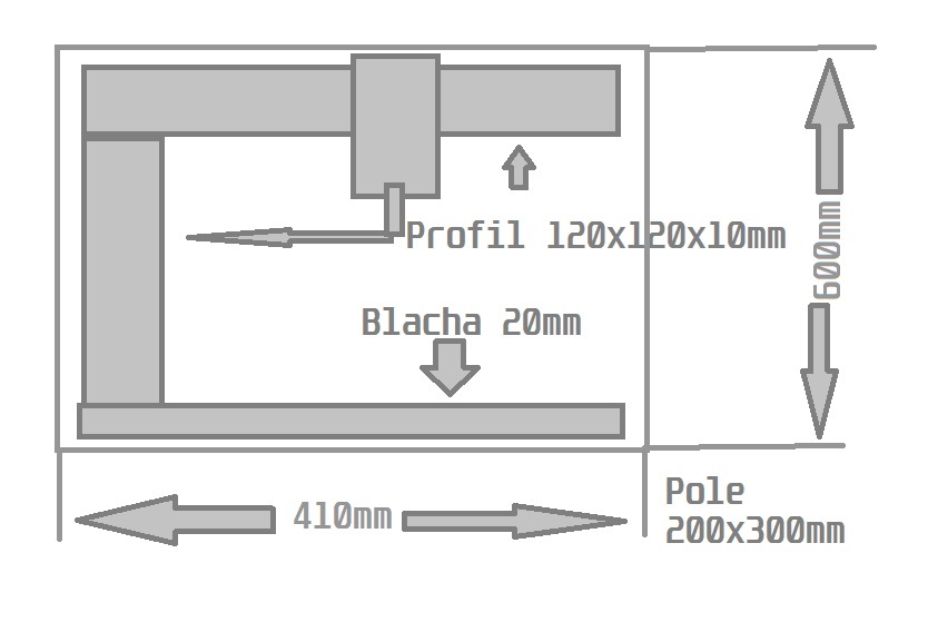

Zastanawiam się nad przyszłą konstrukcją:
Wrzeciono 1.5Kw, śruby kulowe 1610, prowadnice 20mm.
Odgraniczają mnie wymiary miejsca gdzie frezarka ma stać 600mm wysokość,410mm szerokość, 450mm głębokość.
Potrafię do 1mm głębokość szerokość cięcia 3mm na 240 posuwie. Da się więcej tylko to mój ostatni frez.
Miałem 1mm tylko uwierzyłem że fusion 360 robi dobry gcode kazało jechać maszynie do realnych maszyny 0,0,0 koordynatów co się skończyło skosem w głąb stołu zanim zatrzymałem frez pękł ale ciął 4 mm głębokość przed dymkiem.
Frez potrafi dotknąć stołu ale trzeba podkładać by coś wyciąć by nie uszkodzić stołu, brakuje mi w śrubach długości by coś grubszego złapać.
Widziałem gdzieś że gościu na klej łapał elementy do frezowania, klej odpowiedni mam.

Docelowo jak zdobędę wózki ( może rok to zająć ta po lewej będzie niedługo jakaś japan mede jest) to zmiennie ramę staram się kupować części do celowo do lepszej maszyny.
Sterowanie silniki są wystarczające, ramę zrobię jak nazbieram komponenty.
Te blaszki mają 10mm grubości.
Co do luzów to ich nie ma skasowałem tylko w x musze poprawić.
Uhył na zegarowym jak naciskam na "blaszkę" z całej siły to 0.05mm.
Wrzeciono ma bicie na poziomie 0.15mm dlatego szukam innego.
Z tego co patrzyłem to falownik do takiego 1.5Kw vs 2.2Kw kosztuje tyle samo wrzeciono podobnie.
W najbliższym czasie będę miał przypływ kasy to pewnie kupie te 2.2Kw na przyszłość.
