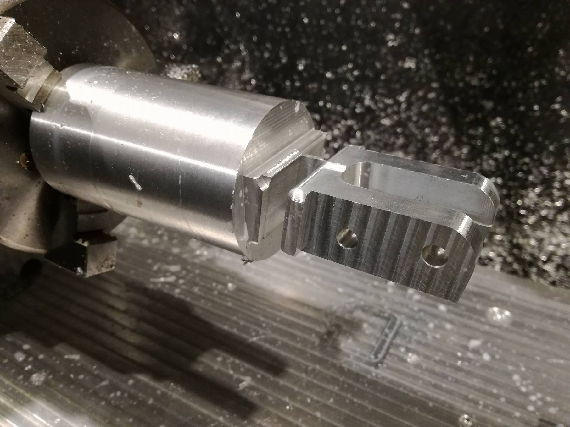

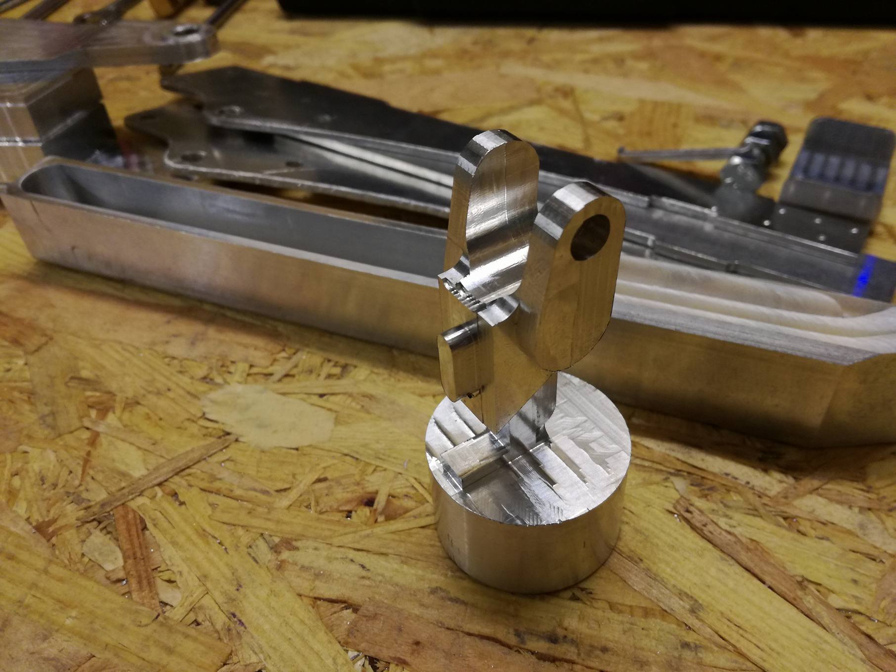

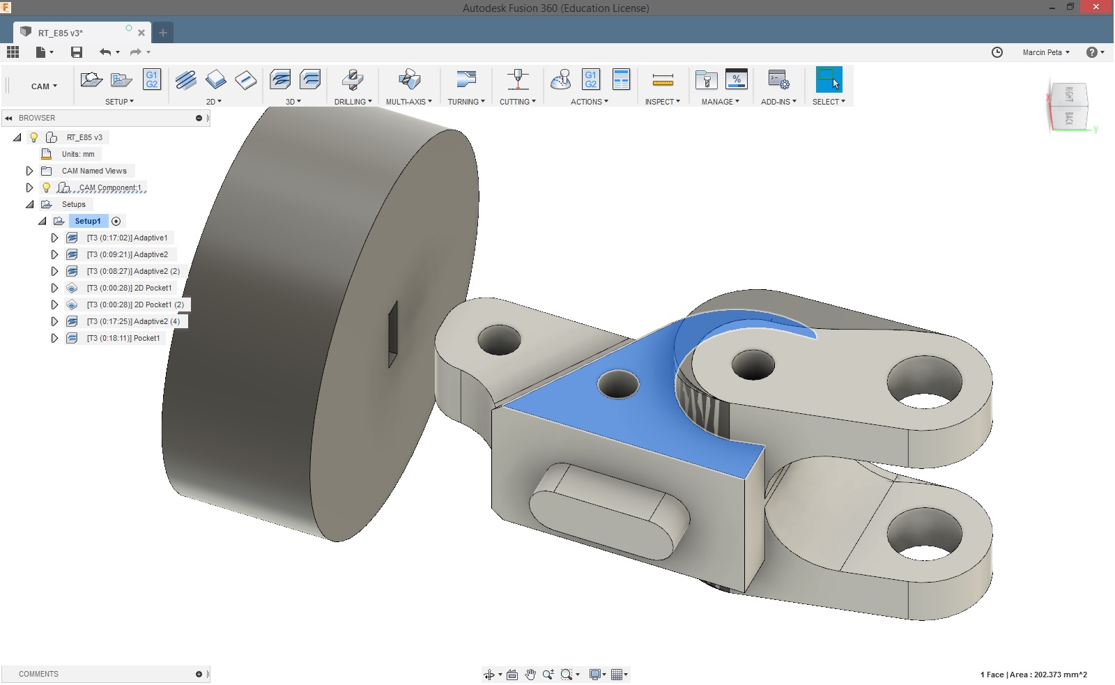

Panowie, szkolny błąd.
Nie centrowałem fizycznie założonego wałka tylko przyjąłem teoretyczne współrzędne osi obrotowej na stole, dlatego nie pasowało bo Y od operatora jest Z po obrocie o 90* :wink:
Problemem był też obrót w poprawną stronę. CAM robił obrót odwrotnie niż fizycznie oś. Zamieniłem kierunek obrotu w ustawieniach Linuxa i obraca dobrze. Niby pierdoła ale wpierw zadowolony z siebie zamieniłem tylko znak obrotu na początku CAM. No niestety tak to nie działa, zwłaszcza jak element nie jest idealnie osiowo wstawiony w materiał :P
Ten element był z wałka 40mm, nawet na takim wysięgu nie było xle przy frezowaniu. Może jak ostatni bok zbiera to trochę dźwięczało ale mniejszy posuw lub 0,5mm warstwa i całkiem fajnie wyszło!
Wychodzi mi ok 0,3mm błędu na osi Y (od operatora). centrowałem niby wałkiem od zatoczonego elementu na szczelinomierz, materiał też na czujnik ustawiłem +/- 3 setki bił - kiepski uchwyt czujnika mam muszę zainwestować w coś droższego chyba.
Drugi element jaki powstał z wałka 50mm
Też wychodzi mi 0.3mm błędu przesunięcia. Jest lepiej bo w CAM zrobiłem w taki sposób, żeby dwa razy nie obrabiać tego samego załamania czy powierzchni. Robiłem np 1mm zapasu i po obrocie profilowało na gotowo i tak jest poprawnie. :wink:
Już się nie mogę doczekać jak wrzucę wałek fi100 na 100mm!
Chyba nagram całą obróbkę kamerą jak będzie orać :twisted:

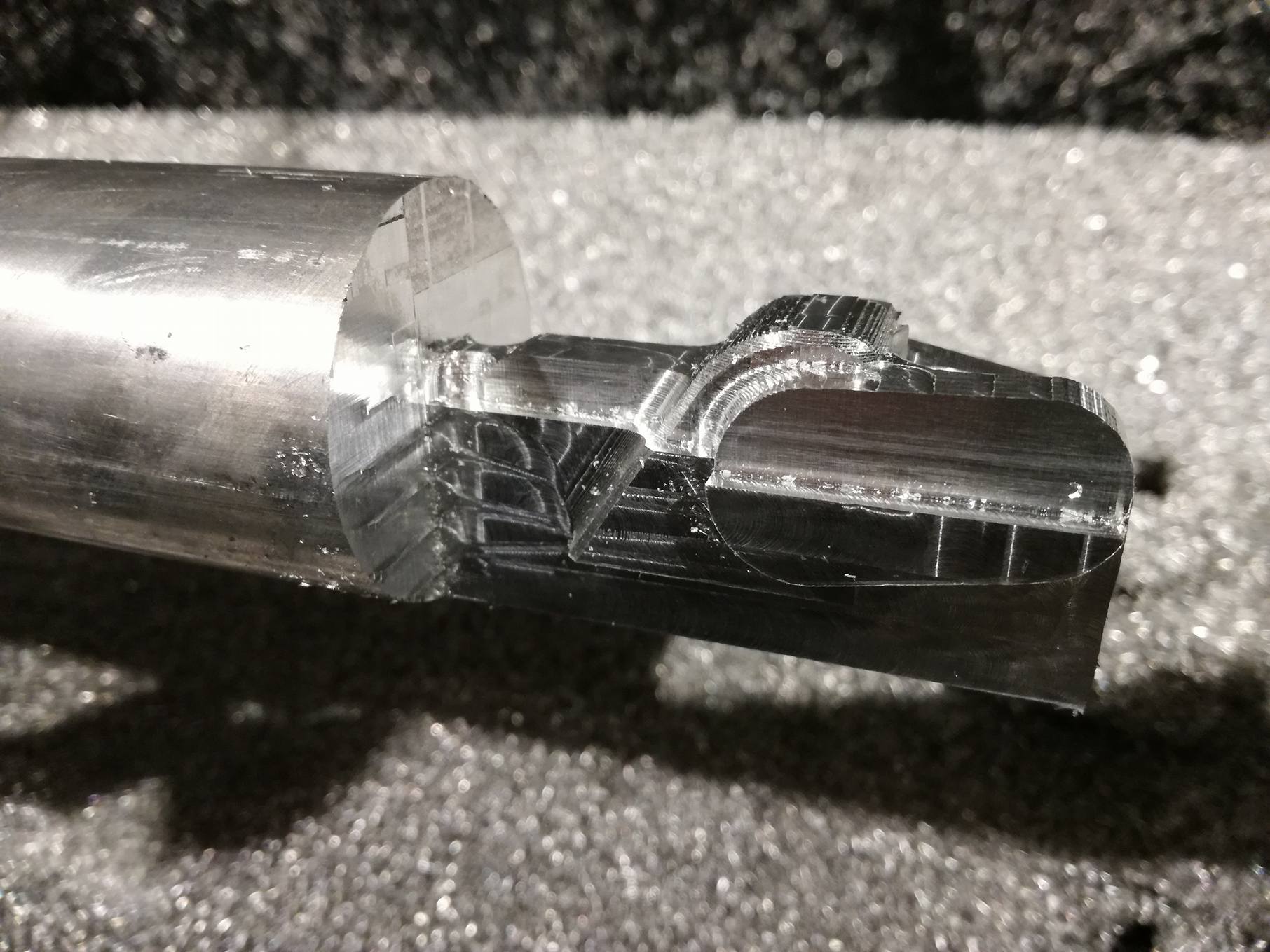

Czołem koledzy!
Męczę tę ośkę i coś mi nie wychodzi, mianowicie:
Widzicie chyba wystający materiał. Osie X Y pokryły się po obrocie 90 stopni. Z nie doszedł na właściwą głębokość...
Tak to wygląda w CAM
I zastanawiam się dlaczego tak :?: :roll:
Z łapię zawsze na stole, i tak robię programy. Nigdy z wysokością problemu nie miałem.
Oś obrotową mam 120mm od powierzchni stołu, w teorii przynajmniej tak powinno być. X na materiale ustawiam wiadomo, Y 145mm od krańcówki i siedzi dobrze, inaczej te grawerowania by się nie pokryły chyba.

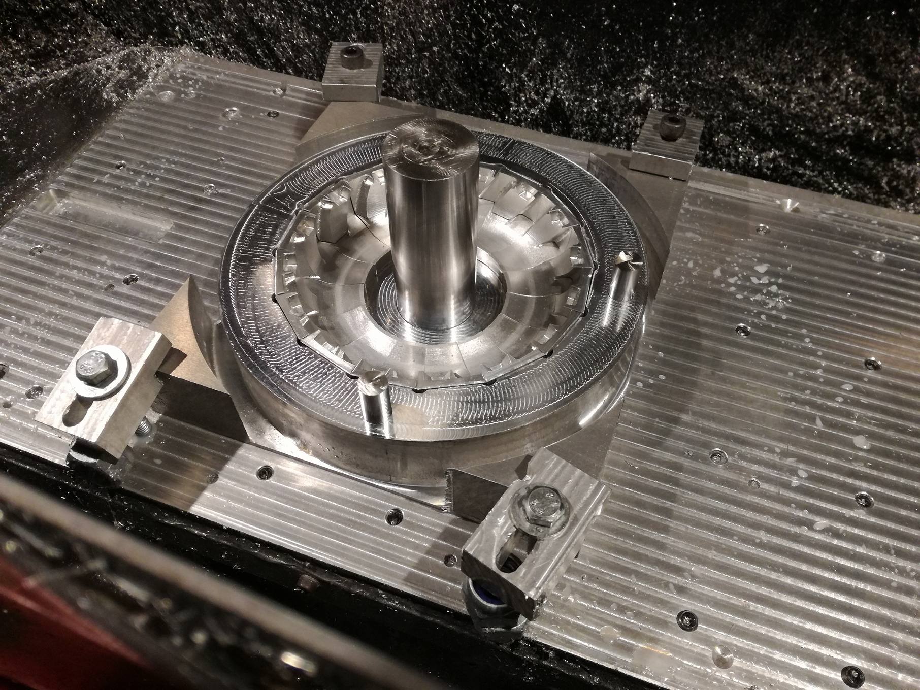

Kosmiczne te parametry mi się wydają. Ja rowek robiąc jadę czubkiem zawsze po 0.5mm i około 0,05 na ząb.
Tak się składa, że mam taki frez ale jakoś nie odważyłbym się go puścić z takimi parametrami!
Chłodzenie mam pełne chłodziwo także wymywa wszystko dobrze, muszę na stałe sprężone powietrze tylko puścić ;)
Ciągle mam problem z doborem Ap Ae bo posów i Vc to nie jest problem w sumie :oops:
Ten element to forma do wytłaczania opon z gumy na prase hydrauliczną. Oponka ok 15x4cm będzie miała :wink:

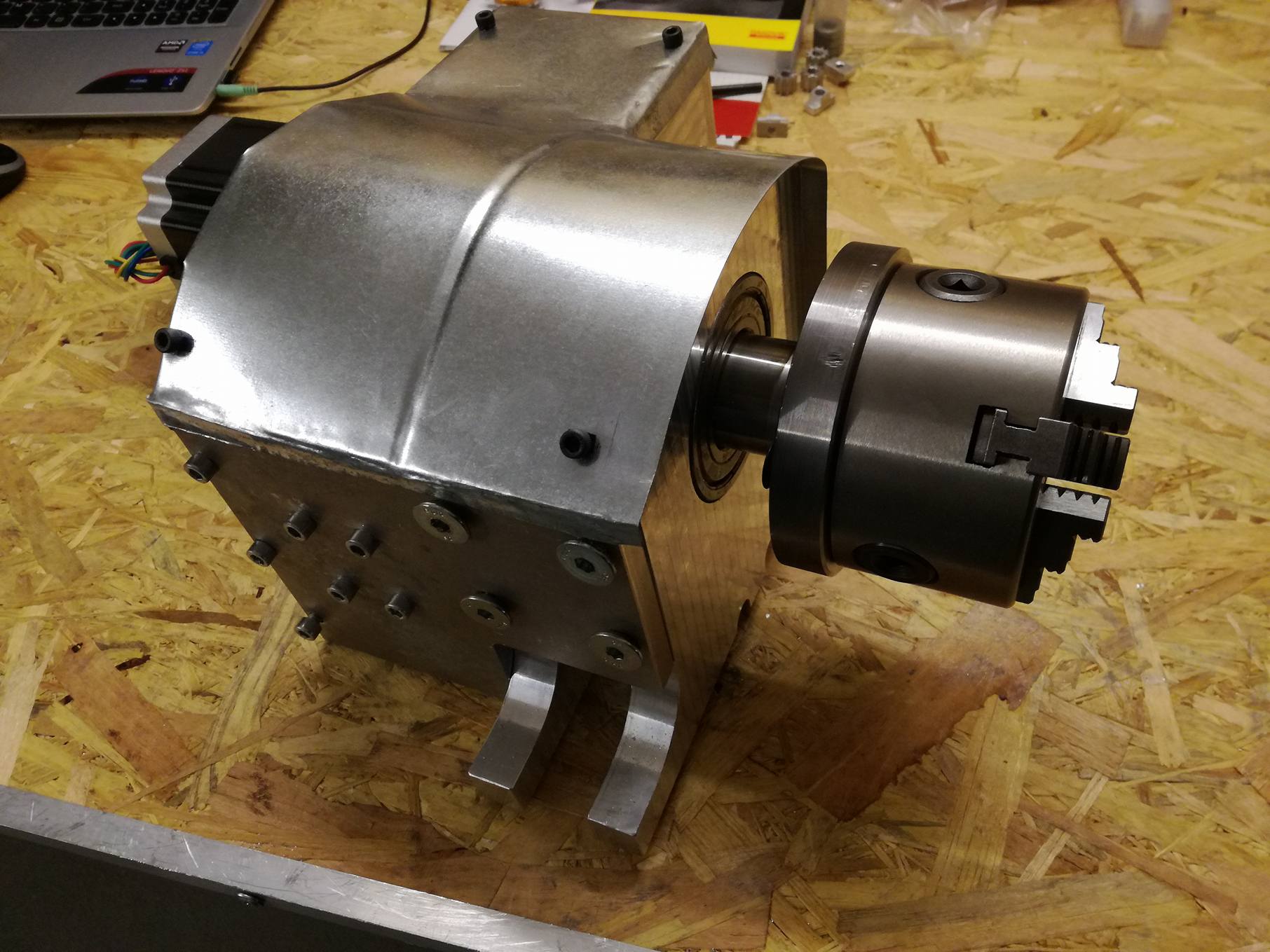

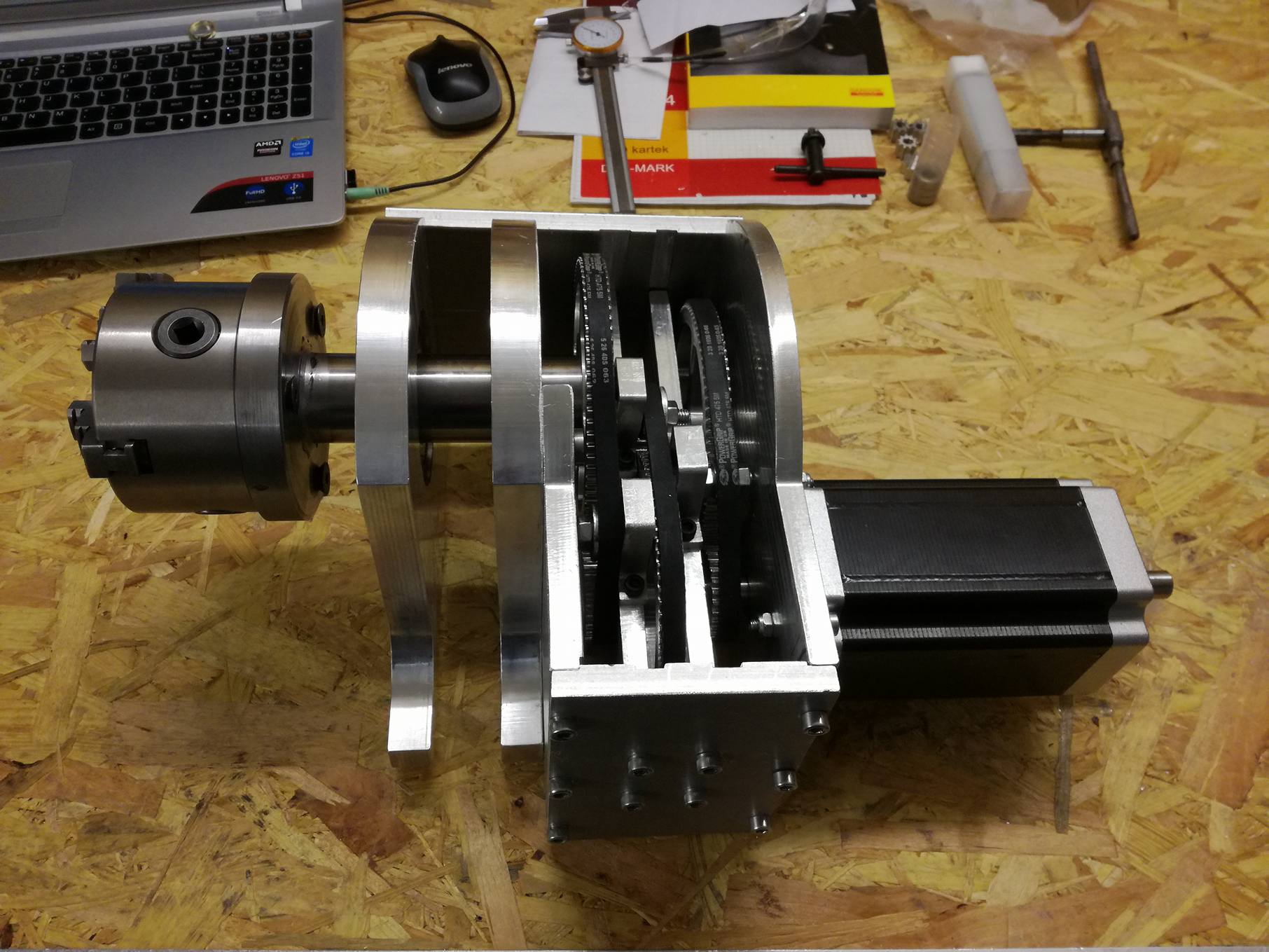

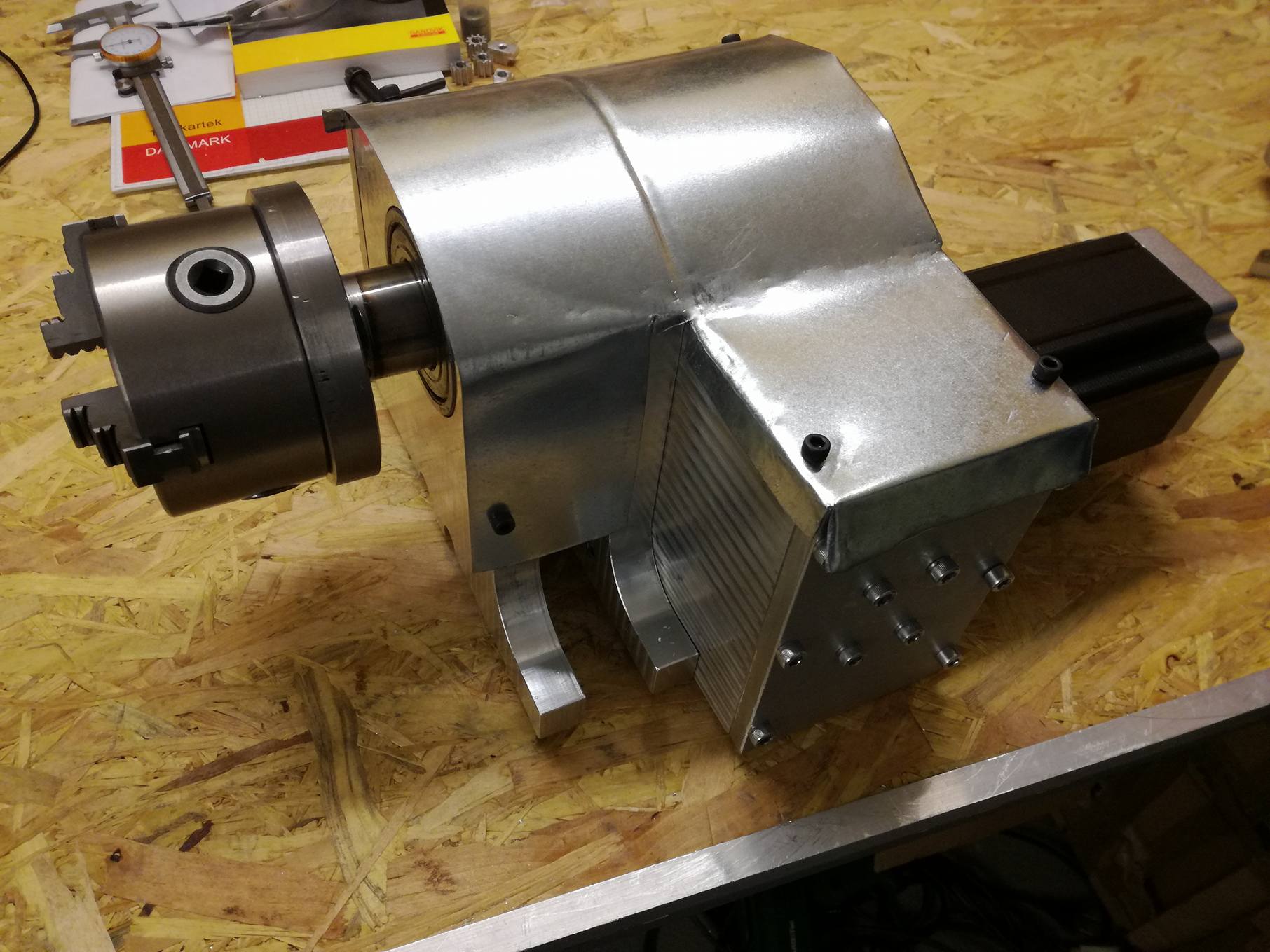

Cześć!
Dawno nic nie dodawałem a postępy jakieś są.
Generalnie budowe osi skończyłem, ale jej nie podłączałem jeszcze. Nie potrzebowałem obecnie a na tapecie mam inna robotę więc czeka na moment gdy będę robił konkretne elementy na niej.
Ośka wygląda tak:
Ogólnie cały czas eksperymentuje z parametrami obróbki. Jakoś po czasie piszczą te frezy. Powierzchnie wychodzą ok jak dla moich potrzeb także nie mogę narzekać :wink:
Muszę spróbować typowych frezów do aluminium polerowanych bo obecnie jadę na takich grafitowych węglikach Koves.
Do tej pory walczyłem z takim czymś:
Pozostaje jeszcze dorobić lewą stronę :lol:
PS. Jak zacznę kręcić to oczywiście dam znać stosownym filmem z pracy jak tnie wałek aluminiowy! :wink:
