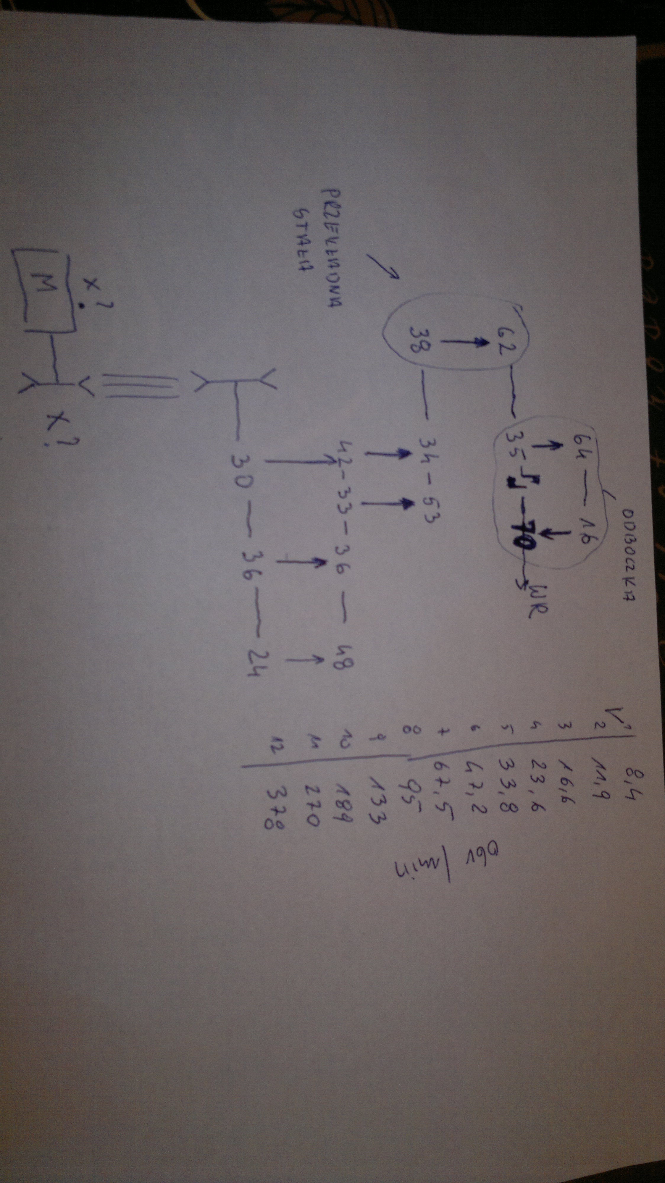

Przywiozłem tą tokarkę bez silnika, nie mam żadnych danych na jego temat, ani na temat przekładni pasowej jaka była na nim zamontowana.Silnik porostu zaginą a były właściciel nie pamięta jaki tam był,nie mam DTR do tej maszyny i pewnie nigdy jej nie dostane, jedyne co mi pozostaje to policzyć samemu na podstawie danych jakie mogę zebrać z maszyny. Problem jest tylko taki że, nie za bardzo mi to idzie.
próbowałem to zrobić tak:
wiem ze najszybsze obroty mam przez przełożenie ;
378obr/min=ns*is*iz1*iz2*iz3
gdzie:
ns-prędkość znamionowa silnika której nie znam
is-przełożenie stałe na przekładni pasowej też nie znane
iz1-przełozenie na przekładni iz1=36/36 czyli 1:1
iz2-przełozenie na kolejnej przekładni iz2=42/34 iz2=1,23
iz3- przekładnia stała iz3=38/62 iz3=0.61
i tu zaczyna się zgadywanie:
mogę przyjąć znamionowa prędkość silnika powiedzmy ( 720obr/min albo 960ob/min)i wyliczyć przekładnie pasową, albo przyjąć jakaś przekładnie pasowa i wprowadzając korekty dobrać silnik.
tylko całe moje obliczenia idą w piach bo albo silnik musi być naprawdę wolny albo przekładnia bardzo dużą .
Gdzie popełniam błąd proszę o pomoc , może wogóle złe się do tego zabieram
Pomijam na razie moc silnika chodzi tylko o obroty,chciałem dokupić do tej tokarki silnik dwubiegowy ze względu na to ze jest strasznie wolna, ale muszę najpierw wiedzieć co tam było.
[ Dodano: 2014-07-27, 11:09 ]
podsumowując :
przyjmując przełożenie przekładni is=23/31 is=0,74
obroty silnika wychodzą ns=680 obr/min przyjmę znamionowe ns=720obr/min w tym momencie trzeba zmienić przełożenie na przekładni pasowej.
Ale czy to jest możliwe ze był zamontowany tak wolny silnik?
[ Dodano: 2014-07-27, 11:24 ]
przełożenie stałe is=0,69 jadano koło znam to drugie się obliczy
378=720*0.62*1*1.23*0,61=372 w przybliżeniu się zgadza

Mam jeszcze jedno pytanie jak dobrać silnik do tej tokarki.
Próbowałem to jakoś policzyć ale nic z tego nie wychodzi. Narysowałem schemat liczbowy skrzynki prędkości, jest tam podana liczba zębów na każdym kole, z boku są podane prędkości danego przełożenia( z tabliczki znamionowej ), znam średnicę koła pasowego na wrzecienniku 31cm.
Jak na podstawie tych danych można wyliczyć prędkość silnika.
