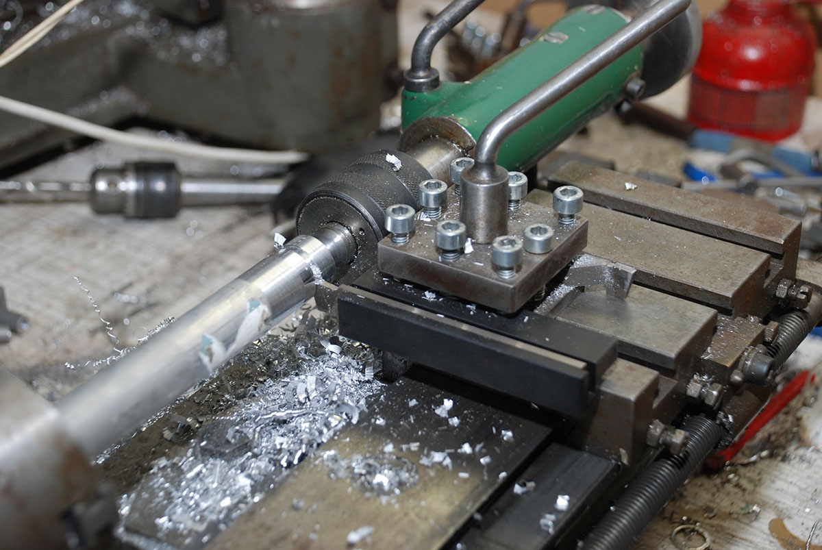

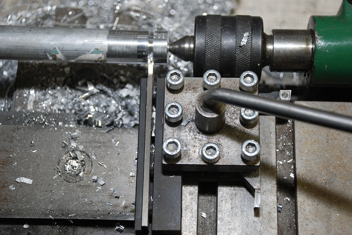

Odsłony: 180962
oprawka na stali
Ta oprawka rozwiązała wiele problemów bo cięcie na OUSie nie należało do przyjemności.

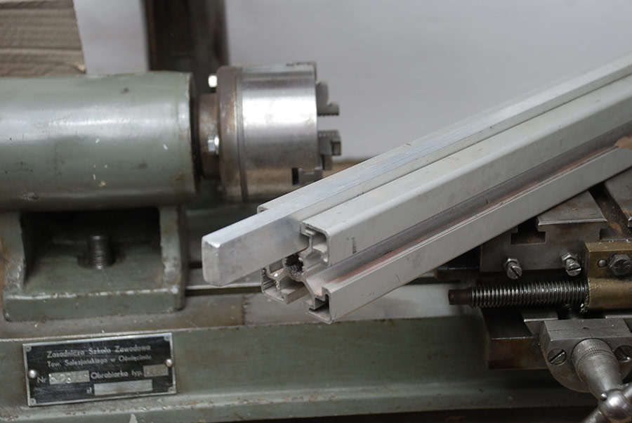

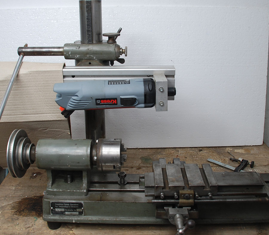

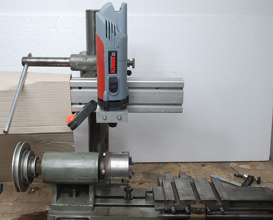

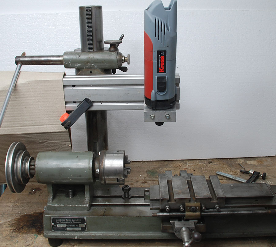

Z długością profila to wcześniej faktycznie przesadziłem.
Postanowiłem nie rezygnować z niego bo wnosi nowoczesny powiew ducha do maszynki - ale jego główną zaleta jest między innymi:
prosty montaż (przy założeniu że mam oryginalną tarczę) wystarczy długi klin np stalka 12x12 pomiędzy wypustem w tarczy, a rowkiem w profilu
Dystansówka - środek wrzeciona będzie w podobnej osi co fabryczne wrzeciono ( bez profila kress nie był wystarczająco odsadzony od kolumny)
ewentualnie możliwość szybkiego przezbrajania samego kresaa (uchwyt na fotkach jest na "sztukę" niedopasowany
ObrazekObrazek
Sprawa prosta bez potrzeby zaśmiecania wątku ale mam pytanko
Jak zamontować profil aby się suwał w poziomie w tarczy daje to jeszcze większą możliwość zmian konfiguracji wrzeciona ?
(otwór długa fasolka trochę go osłabi)
Większość linków i fotek, które koledzy zamieszczają już widziałem. Przewaliłem większość forum żeby się nie powtarzać z tematem - ale z pewnością przydadzą się innym, na których przygoda z OUS-em jeszcze czeka w czasoprzestrzeni.

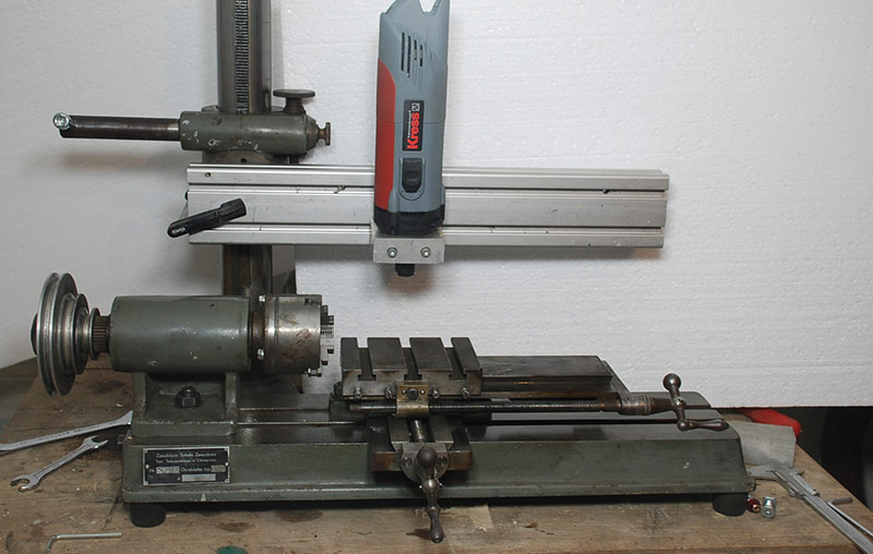

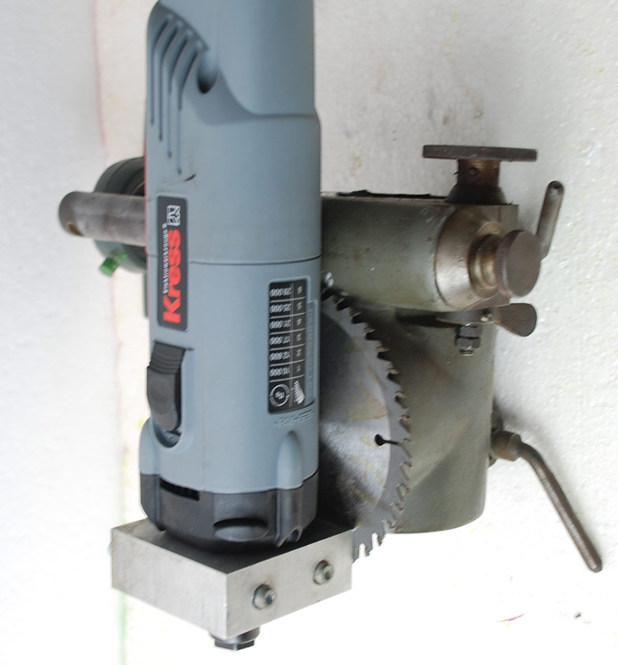

W takim razie nie rezygnuje ale mała zmiana koncepcji.
Tylko to miałem pod ręką żeby zrobić dokumentację można trochę pośmiać ale ogólny zarys projektu jest w miarę czytelny.
oraz wrzecionko
i zmiana płaszczyzny frezowania
Trochę kombinuję bo nie mam oryginalnej tarczy
autor: rena
30 mar 2013, 12:07
Forum: Tokarka Nutool 550, Zuch, OUS, TSA, TSB, Mini Lathe i inne małe tokarki
Temat: OUS-1 dla laików
Odpowiedzi: 678
Odsłony: 180962

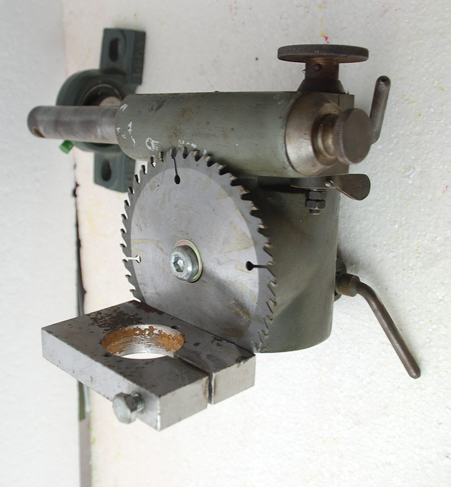

Kolega tomcat65 już mi wiele pomógł w temacie tarczy, ale jak już muszę je dorabiać to kolejną może zrobić zintegrowaną z uchwytem po kresaa. Zrezygnować z tego ramienia z profilu , można przekręcając tarcze ustawić wrzeciono w poziome, a takie położenie ma szereg zastosowań wiec ten mój wstępny plan jest do bani. Trochę uparłem się na kresa bo jak pisałem leży bezrobotny, a z bezrobociem musimy walczyć. Dużą zaletą jest brak pasów przeniesienia napędu w okolicy 20cm od ucha oraz inna kosmetyka maszynki

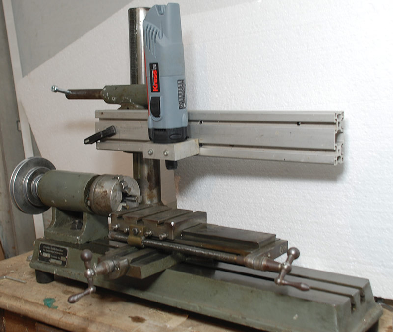

Może lepszym rozwiązaniem ( myślę nad czymś takim ) byłoby dorobienie drugiej, solidnej kolumny przesuwanej i mocowanej do łoża ?
W brew pozorom kolumna w OUS jest jak na rozmiar maszynki bardzo masywna chyba można mieć do niej zaufanie. Zrobienie drugiej podobnej to duże wyzwanie, chyba żeby kupić od innego modelu co graniczy praktycznie z cudem. Po wielu pozytywnych opiniach maszynka stała się niemalże kolekcjonerska, ogłoszeń o sprzedaży znalazłem kilka, które były aktualne kilkanaście minut sprzedawcy nawet nie odpowiadali na maila czekając jedynie na tel z propozycją najlepszej ceny!
Ta podtrzymka trochę jest bez sensu bo przy obniżaniu wrzeciona na kolumnie trzeba ją rozkręcać

Całkowicie się zgadzam z kolegą profil może być o połowę krótszy po prostu taki kawałek miałem i do foto przystawiłem, ale kolega wie, że chodzi o połączenie z kolumną bo obiecał poszukać rysuneczek - ale przymierzyć można wg uwagi

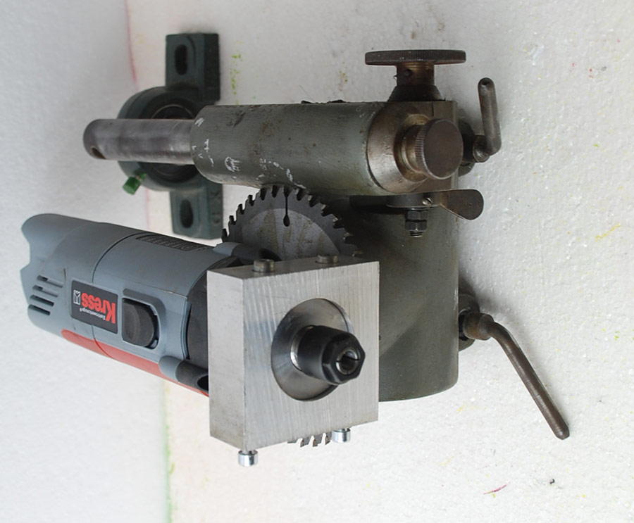

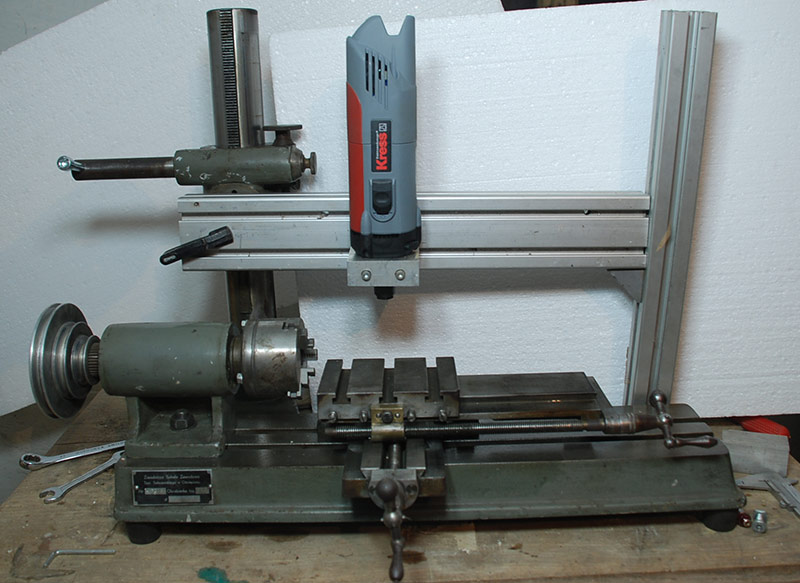

28 mar 2013, 18:47
Odpowiedzi: 678
Odsłony: 180962
OUS 1 adaptacja kress-a
Witam cały OUS TEAM - i na początku chciałem przywitać wszystkich ! Na forum jestem praktycznie od momentu jego powstania, chętnie tu zaglądam. Jednym z powodów (między innymi) jest kultura i wzajemny szacunek jaki panuje na tym forum, rzadko spotykana na innych grupach (no możne jeszcze userzy Linux) Po długich poszukiwaniach udało mi się nabyć maszynkę i jak to zwykle bywa na początek pytanko.
Maszynkę kupiłem bez tarczy i za bardzo nie wiem jak to zamocować i czy w ogóle ma to sens mając wolnego bezrobotnego kressa. Jak sami piszecie przezbrajanie maszynki bywa upierdliwe wiec taki szybki montaż i demontaż w 2 minutki.
Może koledzy coś podpowiedzą ?
pozd/AW
