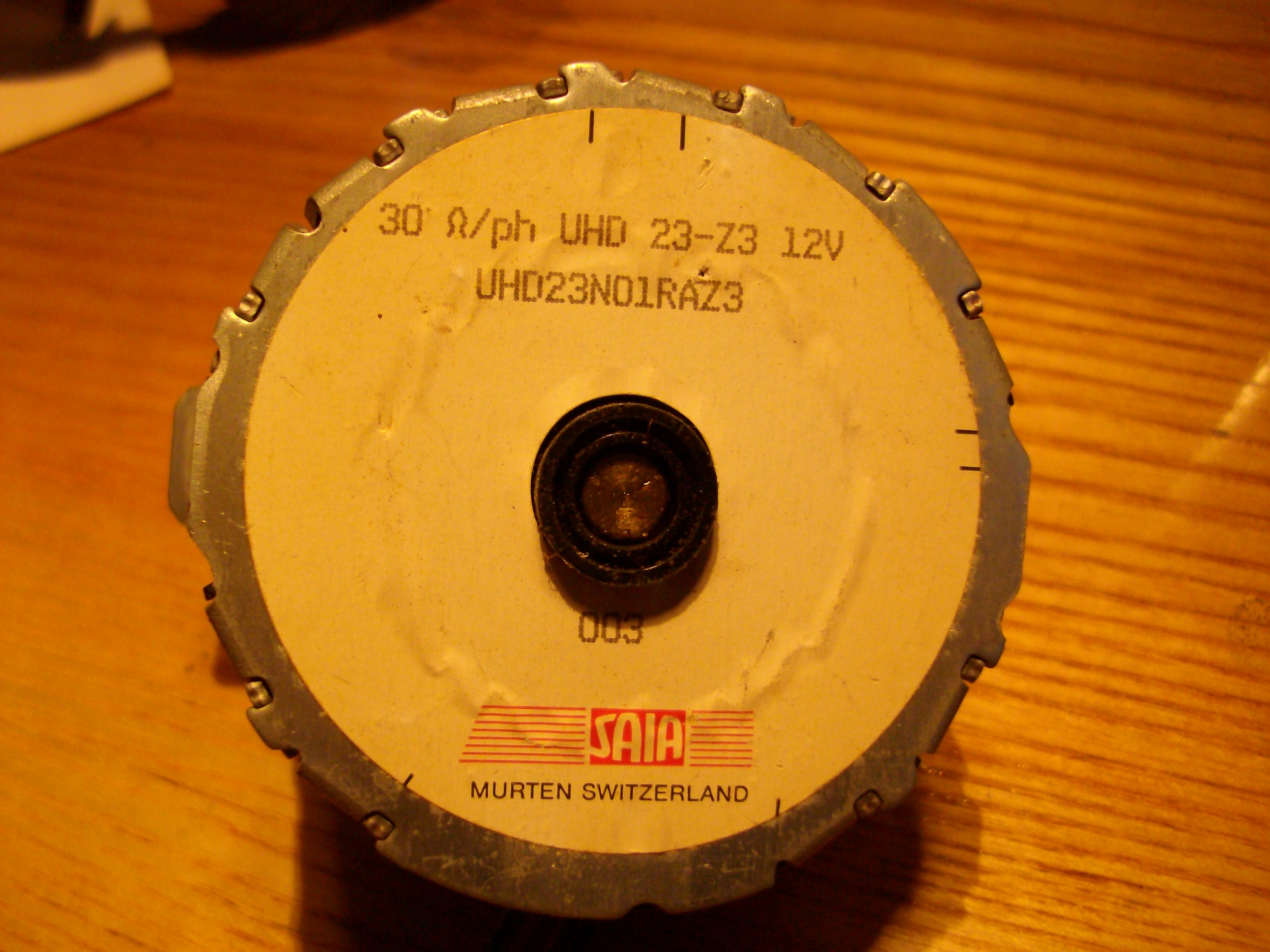

Długo coś mi schodzi - szkoła hamuje moje projekty :mrgreen: Napięcie podane przez producenta (zasilanie sterownika) wynosi 24-36VDC. Robiłem dziś obliczenia - moglibyście znaleźć błędy ,jeżeli są :razz: Prąd silnika; 12v/ 30ohm = 0,4A . Transformator napięcie 36-10 % (zwrot energi) /1.41
=32,4v /1.41=22,97V Transformator prąd 22,97V x 1,2A = 27,57VA . Nie mam takiego transformatora ale na moje szczęście mam zasilacz komputerowy(labolatoryjny ) , pomyślałem iż podłączę -12 i 12 i otrzymam 24 v 2 A - jak się nie mylę. Wypali to ?

Obrazek chcę podłączyć pod http://www.ebay.com/itm/TB6560-CNC-3-Ax ... 3a797f4fdb . JAk i co bo pierwszy raz to robię. Jaki transformator zastosować ??
