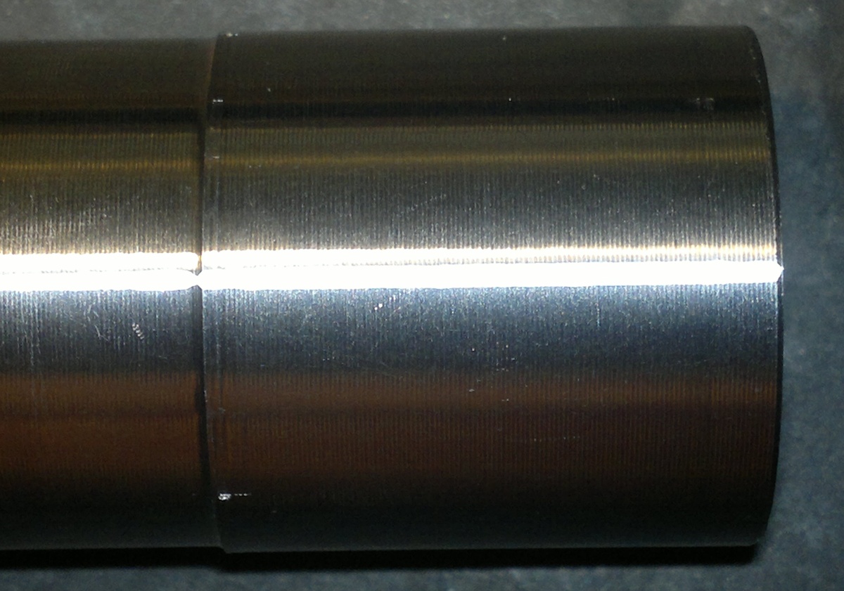

Ja korzystam też często z większego posuwu , w zasadzie to ostatnio cały czas na takim jadę
Tutaj specjalnie dla ciebie podobna rurka (troche utwardzona) obroty 1400 posuw 0,25 (na sucho) zero problemów, ani wibracji
Tak wygląda powieszchnia w powiększeniu ze skokiem 0,25 (wałek fi30)

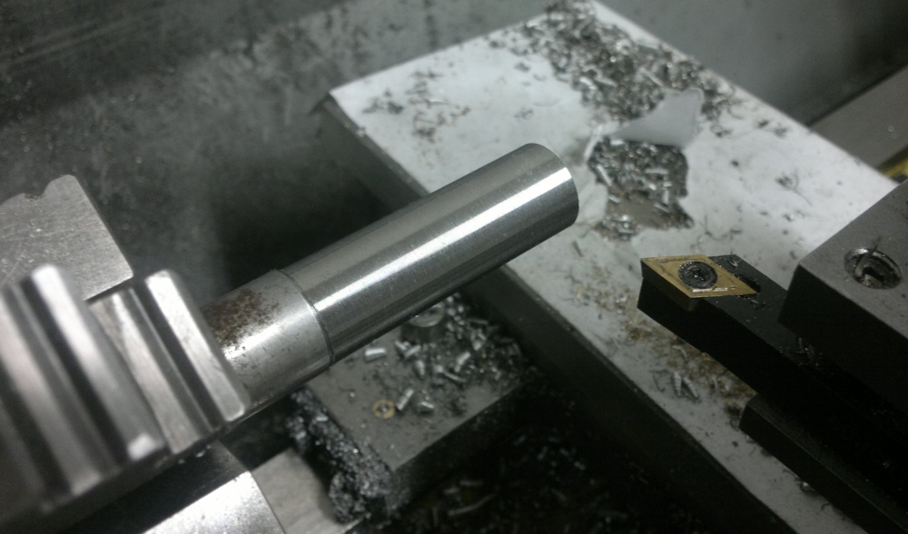

Re: Imak szybkozmienny QCTP do ld550
Nożyk z płytką DCMT węglik toczysz 1mm rurkę fi 15 na obrotach 300-400? z posuwem 0.05mm i żeby było w pełni ekstremalnie, jeszcze do tego lejesz chłodziwo. Nie szkoda ci tej płytki i swojego czasu ?
Mam LD550 , taki sam noż na DCMT11 robie dokładnie taką samą operacje jak ty na całej długosci tej rurki zamiast kilka minut, w może ok 10-15 sekund i bez chłodziwa bo nie jest potrzebne, to jest dalej lekka praca , normalna
