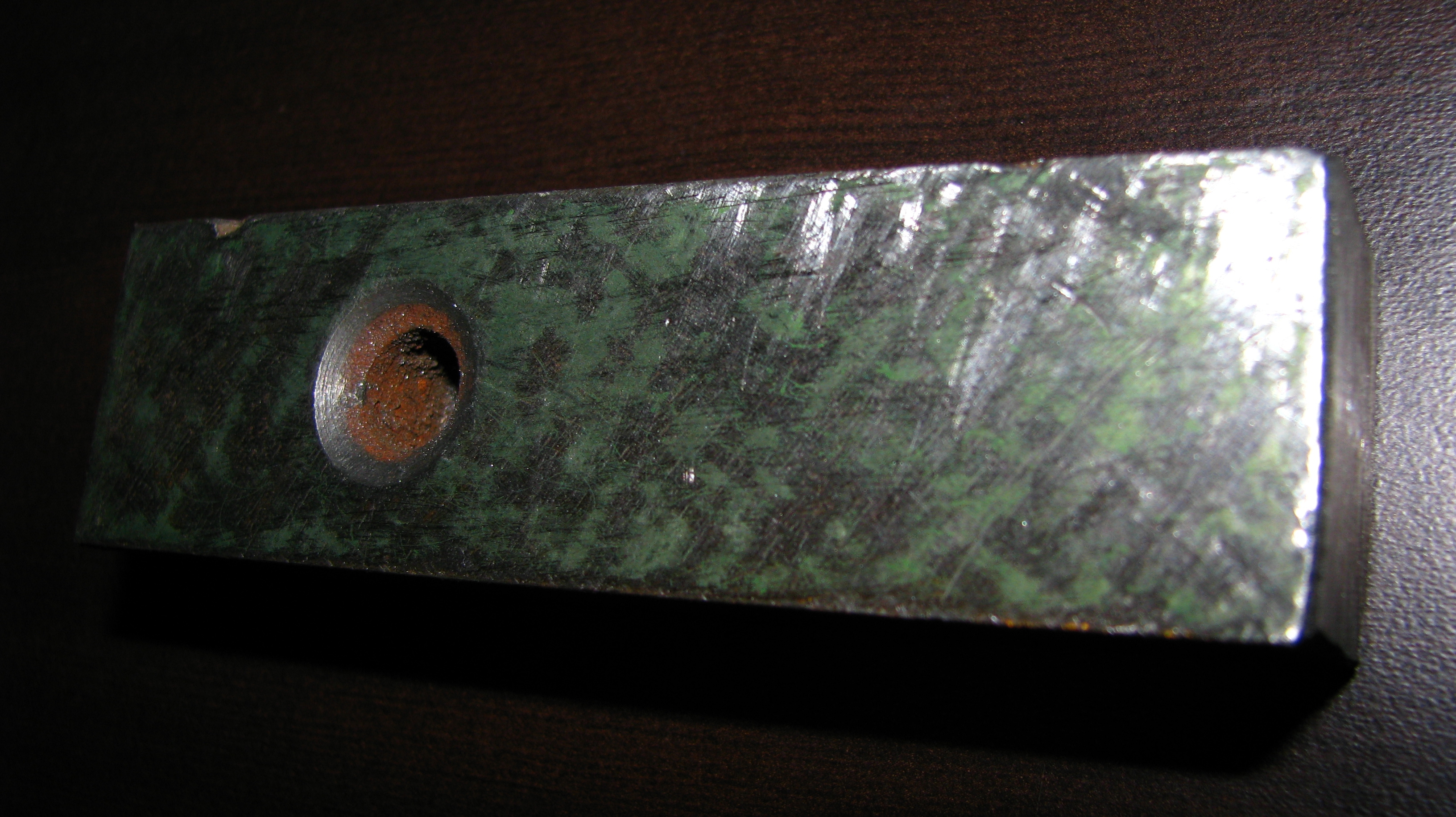

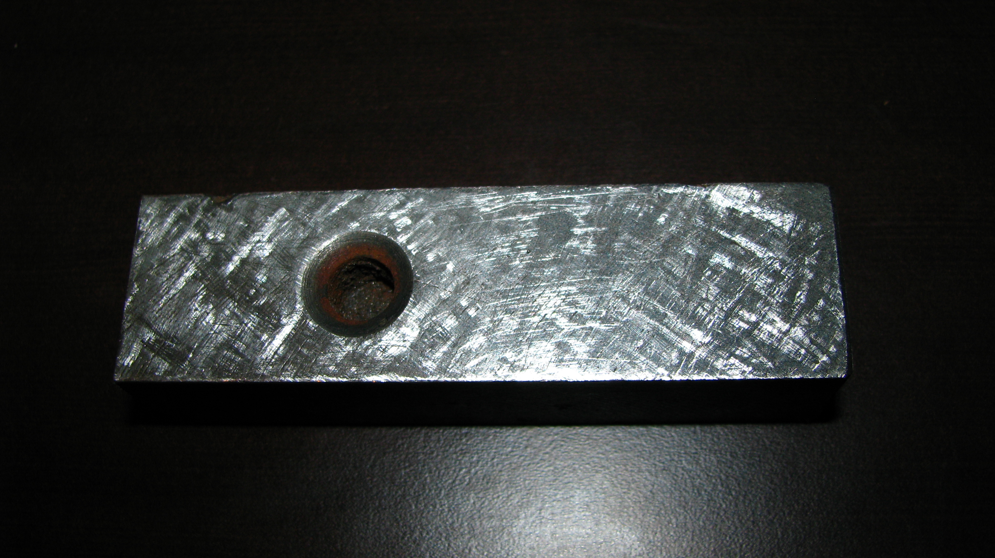

autor: rc36
11 lis 2015, 18:45
Temat: Stara tokarka(składak) - remont
Odpowiedzi: 76
Odsłony: 35788
Postanowiłem poskrobać kawałek klocka z żeliwa, za wzorzec płaszczyzny robił stół frezarki, a za tusz pigment do farby wodnej. Na początku klocek przylegał tylko w kilku miejscach, po kilkudziesięciu minutach klocek wyglądał jak na foto, może ktoś znający się na rzeczy skomentuje to moje skrobanie, bo ja mam mieszane uczucia.
autor: rc36
10 lis 2015, 21:37
Odpowiedzi: 76
Odsłony: 35788
Nie ma nic lepszego niż skrobane prowadnice, w mojej frezarce wszystkie prowadnice są właśnie skrobane, efekt jest taki że po zdemontowaniu śrub pociągowych przesuwając stół ręcznie ma się wrażenie, że stół przesuwa się na olejowej poduszce. Gdybym umiał skrobać to poskrobał bym łoże w mojej tokarce bo niestety jest tylko szlifowane. :cry:
autor: rc36
09 lis 2015, 15:37
Odpowiedzi: 76
Odsłony: 35788
Re: Stara tokarka(składak) - remont
Dobra robota, choć nie jestem przekonany że ta maszyna jest warta takiego nakładu pracy.
Tą farbę olejną do skrobania mieszałeś z czymś czy tak po prostu wyciskasz z tuby i smarujesz?
