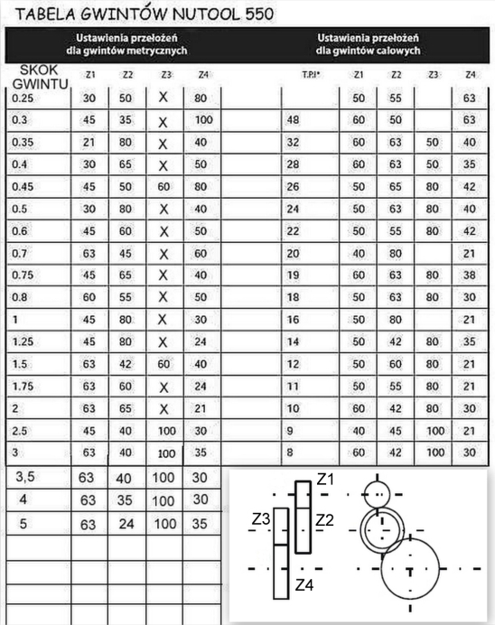

Przy czterech kołach zmianowych liczy się trochę inaczej, dam przykład np skok 3mm, Z63 : Z40=1,575, Z100 : Z35=2,857, 1,575 X 2,857 =4,4999 : 1,5 =2,9999

Nie wiem co tam liczysz, ale przełożenie koła Z1 w stosunku do wrzeciona wynosi 4,5 :1, a śruba pociągowa ma skok 3 więc 4,5 : 3= 1,5. Zamiast wymyślać nowe gwinty poćwicz sobie obliczenia na gotowych gwintach z tabeli.

Teraz się zgadza.

szopenn pisze:No to według tego co mówisz to ty powinieneś przy nacinaniu skoku 2mm podzielić na 2.. :roll:
policz jeszcze raz :twisted:
