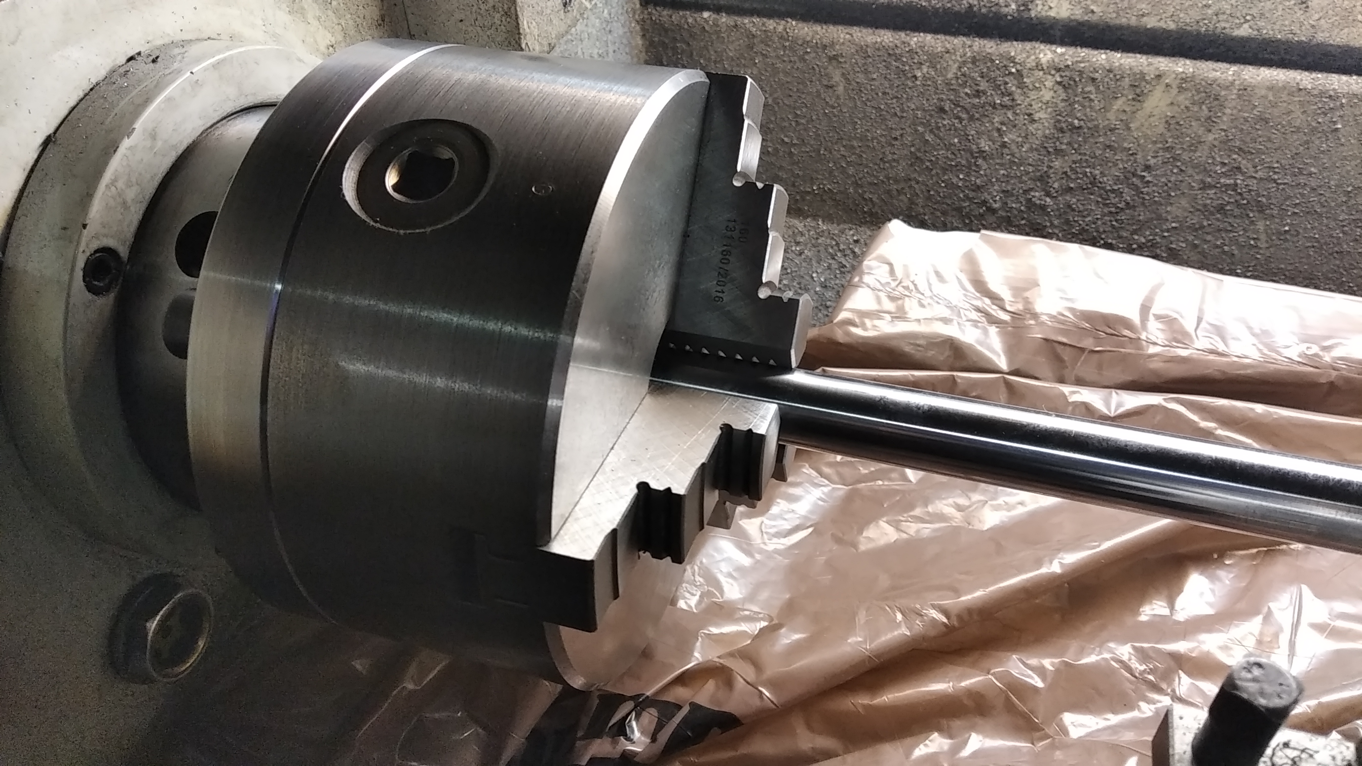

Re: Do oceny uchwyt tokarski Bison
Wiem, toczyłem kiedyś na tokarce wyposażoną w stalowy uchwyt Bison o podwyższonej precyzji wykonania, to zupełnie inna bajka w porównaniu z uchwytem standard.
Ten uchwyt który kupiłem też nie jest najgorszy, bicie 0,02 przy szczękach i 0,03mm w odległości 150mm od szczęk, druga sprawa to zanik wibracji w okolicach 550 i 2200obr/min, widać N max 3600 obr/min to nie czcze przechwałki.
Żeby nie było za łatwo to musiałem dorobić przejściówkę camlock---> uchwyt, wyszło naprawdę dobrze, ale łatwo nie było.
Żeby nie być gołosłownym daje filmik z pomiarów.
walcu23 pisze:Ciekawe na czym polega ich "specjalność"... Oraz dlaczego nie są nijak sygnowane..tak czy owak 1300 za 160mm to i tak chyba gruba przesada... 250 można za tyle kupić
Na tym, że jest to stara seria i bez logo Bisona, wg, fabrycznego speca tak właśnie było, to że ten zamawiajacy to jakiś prawdopodobnie idiota to też prawda.
Na początku facet z Bisona twierdził, że to wogóle nie ich uchwyt, ale jak mu podałem kod który jest pod kodem kreskowym to się wszystko wyjaśniło.
Cena tego uchwytu jest dobra, bo netto by mnie kosztował ok. 1050zł, czaje się trochę z zakupem bo narazie toczę na chińszczyźnie z jednego mocowania, więc bicie niema znaczeni, ale wkrótce się skończą dobre czasy i będzie trzeba toczyć z kilku mocowań.
Grzegorz53 pisze:Ładny leżak
Widziałem, ale nie lubię odwracalnych szczęk bo są kłopotliwe.
Wyjaśniła się sprawa tego uchwytu Bison z dziwnym oznaczeniem, ktoś zamówił małą serię specjalną uchwytów Bison 160 i nigdy ich nie odebrał. Fabryka więc sprzedała je za grosze hurtem i tym sposobem trafiły na Allegro.
Upatrzyłem sobie w dobrej cenie uchwyt tokarski Bison 304-160, problem w tym że w katalogu Bison nie ma uchwytu o symbolu 304, na uchwycie brak jakiejkolwiek nazwy producenta. Pytanie co o tym myślicie, może ktoś ma jakąś tajemną wiedzę w tej sprawie.
