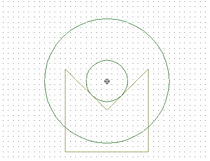

Kolego Argus radze poczytać coś o kłach stałych i o pryzmach w izbach pomiarów. Wyobraź sobie że jeszcze do tej pory nie wymyślono nic lepszego(dokładniejszego) i tańszego do mocowania podczas pomiaru bicia względem osi-kiełka a właśnie o taki pomiar tu chodzi. A co do wywarzania to takie wały wywarzasz na wyważarce gdzie prędkość obrotowa jest ponad 10000obr/min (tajemnicą jest jak się go wywarza na pewno zablokowany korbowód i pewnie jeszcze dołożony ciężarek lub jeszcze inaczej) . Więc dalej twierdze że to co opisałem będzie lepsze od tego co jest odnośnik gdyż jak kiełek będzie sklepany gdzie nie da się centrować na kłach wtedy na tamtym dajesz na rolki gdzie te rolki nigdy nie będą lepsze od pryzm (kątowniki ). A co do współosiowości kłów to popatrzcie na stare szlifierki kłowe podczas szlifowania w kłach zwróćcie uwagę na konika na pewno zamocowany w nim kieł nie jest idealnie w osi z kłem w wrzecionie a szlifuje się idealnie bez bicia.

Koledzy Rykun i Mike217 kto wam takich bajek naopowiadał ze obydwa kły muszą być w jednej osi weźcie nakiełkowany wałek przesuńcie konika np. o 10mm zamocujcie wałek w kłach przystawcie czujnik i czujnik ani drgnie .Walić młotkiem w wał zamocowany w kłach kolego Rykun normalnie ręce opadają poprzesuwasz nakiełki i jak to potem ustawisz.
Tak jak kolega Zdzicho pisał ten przyrząd służy tylko do pomiaru .
Wcale nie muszą być kiełki idealnie w osi wystarczą dwa stałe jen może być przyspawany drugi nagwintowany . Z tego nagwintowanego do tego nakrętka zrobisz z tego coś ala konika do tego jeden czujnik z podstawką i masz za parę zł przyrząd. Jeżeli w wale brak nakiełków zamiast rolek można użyć pryzmy . Pryzmą może być kawałek kątownika wystarczy zrobić stojak z dwoma kątownikami u góry wał kręcimy po kątownikach i dokonujemy pomiaru czujnikiem
