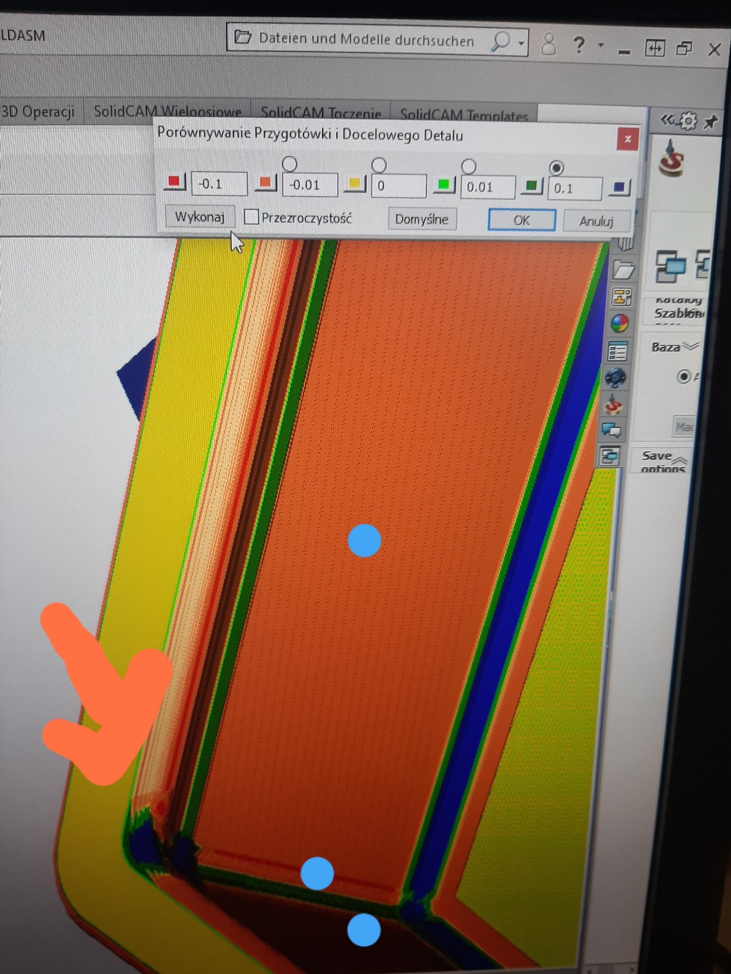

autor: wojtek10916
13 kwie 2020, 12:36
Forum: Ogólne dyskusje na temat oprogramowania CAD/CAM
Temat: Jaki cam
Odpowiedzi: 41
Odsłony: 9092
Re: Jaki cam
PiotrBigda pisze: ↑
13 kwie 2020, 09:14
Nie do końca jest tak jak mówisz ubytki w materiale wykonuje trzonek freza to raczej kolizja.
To jest już korygowania część w pierwszej wersji zjeżdża więcej ale mam tylko takie zdjęcie.
Te kropki niebieskie na części to ściany obrabiane A reszta to ściany chronione A i tak trzonek freza w to wjeżdża i nie informuje że jest kolizja tylko ja po jakiś śmiesznych kolorach mam to oceniać to po co te ściany chronione Obrazek
Często w takich przypadkach jest nieodpowiednie pochylenie narzędzia lub inne ustawienia w programie.
Z odpowiednim wsparciem byś się tego pozbył.
autor: wojtek10916
12 kwie 2020, 18:14
Temat: Jaki cam
Odpowiedzi: 41
Odsłony: 9092
Re: Jaki cam
A w symulacji maszyny nie ma raportowania kolizji (solidcam)?
