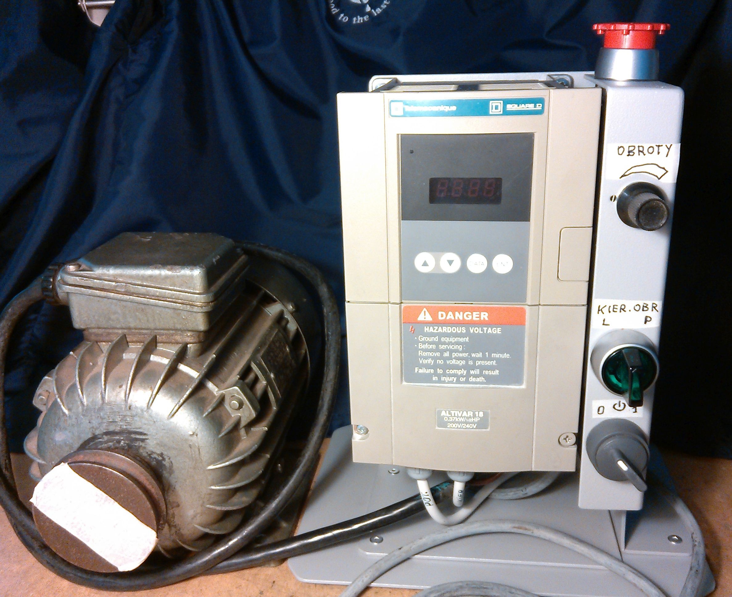

autor: jo63
14 kwie 2014, 21:51
Forum: Tokarka Nutool 550, Zuch, OUS, TSA, TSB, Mini Lathe i inne małe tokarki
Temat: OUS 1 profi remont, poprawa niedoróbek, zmiany konstrukcyjne
Odpowiedzi: 190
Odsłony: 70107
Drobnymi kroczkami do uruchomienia. Tak sobie postawiłem falownik z wyłącznikiem bezpieczeństwa i sterowaniami. Jak Wy to robicie Koledzy?Obrazek
