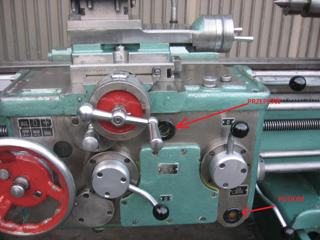

Macie rację . jest oczko z poziomem na dole. Ale jest jeszcze oczko na górze , które pokazuje przepływ, ale jeśli jest na jakimś "boczniku" to olej może tam nie docierać a będzie wszystko O.K.
suport jak mój z ogłoszeniaObrazek

Maszyna uruchomiona :) filtr zamontowany HF112 (po dokładniejszych pomiarach filtr od Smarta nie wejdzie, jest za długi) . Oleje w skrzyniach AN 46, a wrzeciono Velol 19. Pokrętło działa podobnie jak pisał IMPULS3 , ale wystarczy tylko pokręcić. I tu obserwuję dziwne zjawisko:
1. posuwy ustawione na szybko, wałek obraca się szybko
2. jak przekręcę pokrętło to olej jest podawany na górę i smaruje prowadnice, stąd wnioskuję,że pompka działa.
3. W oczku kontrolnym nie widać przepływu oleju !!! odkręciłem samo oczko i nic tam nie wydaję się zapchane, przepychałem drucikami !?
Pytanie do kogoś kto rozbierał taki suport i wie jak tam jest zrobione smarowanie.
Czy jest możliwe aby układ smarowania działał omijając oczko kontrolne, na rysunku wydaje się ,że tak ?
