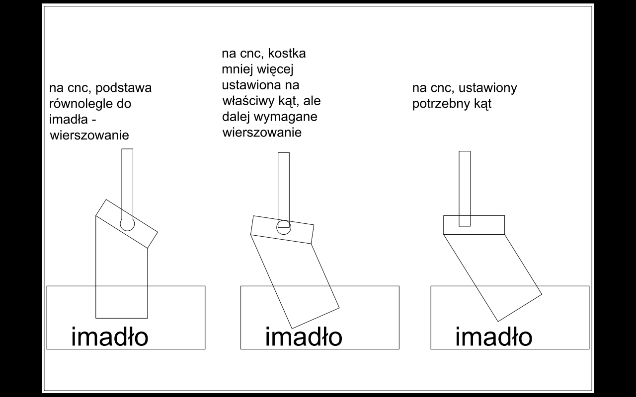

To jest bardzo dobry pomysł !burzaxxx pisze:możesz tak ustawiać do kata
A czy w pierwszej operacji obrabiając kontur dookoła bokiem frezu można w ten sposób otrzymać ładną powierzchnię i dokładny wymiar - jest to że tak powiem "po fachowemu" tak obróbka?
Czyli także masz na myśli obróbkę frezem tarczowym? Jak byś przy tym sposobie obróbki szukał właściwego ustawienia kątu?burzaxxx pisze:sztukę położyłem na płasko - raz, będzie stabilna i frez nie zawibruje
na niebiesko jest gdzie jest rowek, pracujesz w osiach tylko X

Czyli będę przemocowywał jak teraz i tyle razy ile teraz tylko że na CNC? Ma to sens i uzasadnienie?CFA pisze:Zrobisz w 3 osiach, tylko z kilkoma przemocowaniami. Usiłuję Ci wyłożyć, że CNC nie polega na tym, żeby raz zamocować i zrobić cały detal z jednego zamocowania.
5 osi to przeinwestowanie.
Powiedz mi jeszcze czy na cnc jestem w stanie wywierszować taki rowek (czyli mam całą kostkę gotową ale bez rowka, stawia ją w imadle podstawą równolegle do imadła lub pochyloną w celu obniżenia obróbki bliżej szczęk - dla sztywności) czy koniecznie muszę tak obrócić kostkę aby rowek był frezowany frezem walcowo-czołowym równolegle do górnej płaszczyzny - rysunek poniżej. Czy jak ustawię ją "na pałę" w imadle to mierząc kąt górnej płaszczyzny sterowanie/program skompensuje mi potrzebny kąt do obecnego wynikającego z zamocowania w imadle?
Doskonale Cię rozumie, to ja pisałem na samym początku że tyle robię ja te kostki.burzaxxx pisze:2 mm i 5mm to głębokość na jakiej zaciskam surówkę a nie czas procesu
Dalej nie rozumie - żeby to zrobić okręconą głowicą to muszę mieć posuw i w Z i w np.X - co ma tymi obydwoma posuwami na raz sterować?burzaxxx pisze:nie, głowica nie idzie po skosie, oś C obraca się o ileś stopni

Do Kolegi WZÓR:
1) teraz ustawiam kostki w imadle pod kątem ale myślę że jak będę miał to samo robić na centrum to mija się to z celem,
2) co do frezowania w powietrzu - chodzi Ci że lepiej żeby właśnie kostkę ustawić pod kątem niż frezować ją pionowo z uwagi na dużą odległość od miejsca mocowania?
3) kątownikiem ustawczym ustawie szybko kąt co do minuty na jednym elemencie który ma 40 mm wysokości a za chwilę zupełnie inny kąt na kostce która ma 200 mm? Nie sądzę.
4) powiedz proszę jak Ty zrobiłbyś to w 2.5 D w dwóch zamocowaniach?
Do Kolegi CFA:
1) nie wyobrażam sobie podkładek do każdego kąta, bo rozstrzał kątów jest taki że nigdy się żaden nie powtarza, w dodatku jak każda kostka ma innej długości podstawę to również nie widzę gdzie miałyby być te podkładki dawane.
2) jak to robić manualnie to ja doskonale wiem bo to robię, problem w tym że nie chcę robić tych samych operacji ustawczym na cnc co piszę już któryś z kolei raz - wtedy idea cnc do tych elementów mija się z celem
Dokładności do setek, bliżej 0.05 niż 0.1, kąt do 2 minut na całości długości danego rowka.

Poprawiłem zdjęcie w pierwszym poście także jest teraz lepszej jakości (widać wymiary).
Rowek jest zawsze w przekroju kwadratu (głębokość i szerokość mają ten sam wymiar).
Frez teowy czyli tarczowy? Słyszałem że przy pracy takim frezem występują duże siły?
Myślałem podobnie to robić jak Ty, z tym że po zrobieniu konturu w następnym zamocowaniu splanowałbym naddatek zostawiony do mocowania w pierwszej operacji, a ostatnie zamocowanie to byłoby wierszowanie rowka przy kostce zamocowanej podstawą na stojąco w imadle - rysunek o co mi chodzi poniżej.
1) Moje pierwsze pytanie jest takie : czy to co myślę jest do zrealizowania (wierszowaniem) i czy możliwa jest tak gładka powierzchnia dna rowka jak gdyby kostka była ułożona tak, że rowek robiłby frez walcowo-czołowy pracując równolegle do dna rowka (tak ja to teraz robię - czyli po każdym przejeździe frezu mam idealną powierzchnię jak z planowania.
2) Czy robiąc rowek tak jak proponuję kostka musi stać tak, że jej podstawa jest równoległa do spodu imadła (jak na rysunku powyżej) czy mogę ją dowolnie pochylić żeby zbliżyć się do potrzebnego kąta, tak żeby wierszowanie było jak najbardziej zbliżone do pracy równoległej do dna rowka. Czy mogę wtedy to pochylenie zrobić na "pałę" i zmierzyć to sondą detalu (żeby kompensować potrzebny kąt do tego który ma kostka w imadle)? Czy przy takim układzie zrobię wszystko z poziomu maszyny czy wkraczać już musi CAM do wierszowania po kącie?
Generalnie założenie jest takie żeby na CNC nie robić tylu przemocowań i ustawień które robię wykonując te elementy na konwencjonalnej frezarce, bo jak mi dojdzie jeszcze do tego programowanie maszyny to okaże się że na CNC potrwa to dłużej.
