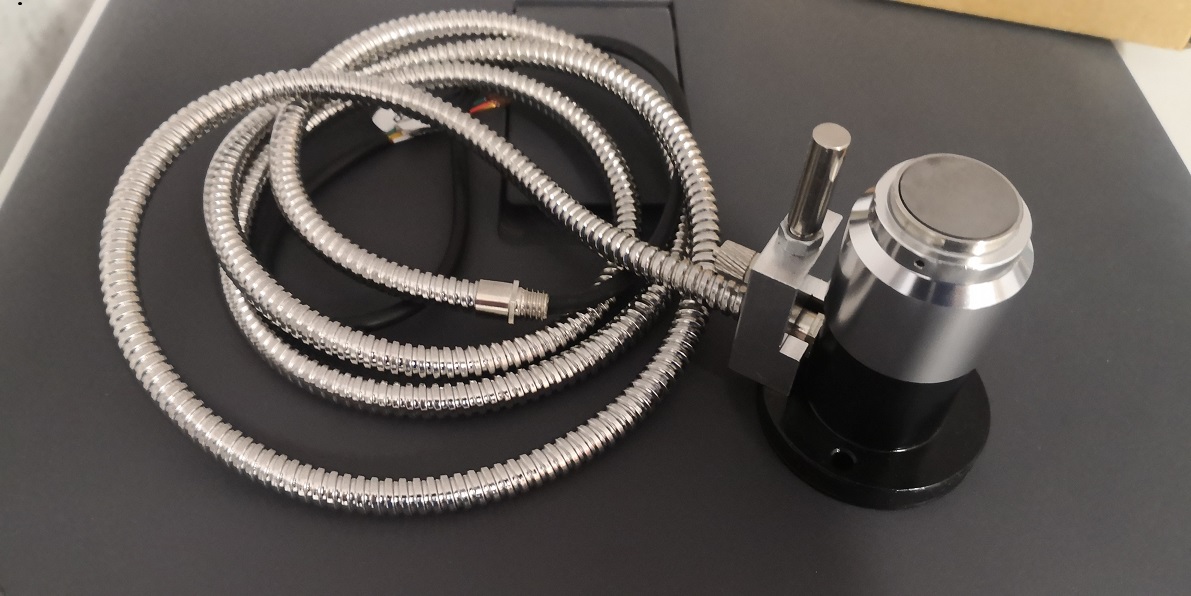

Darek05 pisze: ↑
30 lis 2020, 19:24
Ja go używam do hobbystycznej maszynki z tego co zaobserwowałem powtarzalność mieści się w granicach 0.006 mm, ale jestem amatorem, moje spostrzeżenia mogą być błędne, na podstawie pomiarów w które wskazywane są w Linuxcnc.
Załączam filmik na YT:
Dodane 15 minuty 48 sekundy:
Dodam że aktualnie zrobiłem 10 pomiarów żaden nie przekroczył 0,006 mm
Dziękuje za film.
Wiem teraz na czym stoję.
Jak więcej będę miał czasu to po Nowym Roku ruszam, bo części już mam wszystkie.

Dziś przyszedł czujnik długości narzędzia z Chin.
Czy ktoś używał taki czujnik i może powiedzieć jak z jego dokładnością, powtarzalnością pomiaru i jak jest skonstruowany?
Może zanim zajmę się jego przeróbka można było by go sprawdzić.
Lecz gdy jest to słaba konstrukcja to od razu wymieniam środek.

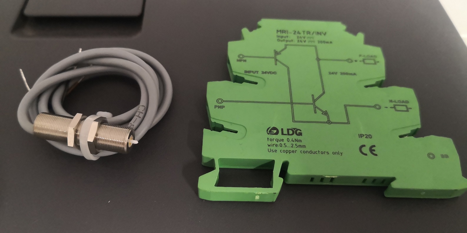

Zamówione, dzięki.
Jeszce domówię przycisk pneumatyczny do przedmuchu czujnika.
https://pl.aliexpress.com/item/40003141 ... hweb201603_

O coś takiego chodziło?
20,10 zł 15%OFF | MRI-24TR/INV 1 sztuk NPN PNP sygnał inwersja opticalłącznik interfejs przekaźnik moduł LED wskaźnik PLC izolacja transoptorowa przekaźnik
https://a.aliexpress.com/_B0EANl

Dzięki.
Pieniądze za ten czujnik żadne, może baza z tego wyjdzie pod mój precyzyjny włącznik.
Bo precyzyjny włącznik 0,001 mm to już koszt 1 000 żł
https://www.baumer.com/medias/__secure_ ... 9758286878

Żadnych styków.
Odpada przekaźnik.
autor: msauto
14 paź 2020, 18:34
Temat: Czujnik pomiaru narzędzia - PIKOcnc
Odpowiedzi: 15
Odsłony: 2985
Re: Czujnik pomiaru narzędzia - PIKOcnc
Rozkręciłem dziś czujnik na maszynie lecz okazało się że jest zalany czyś czarnym (zabezpieczenie by tam niegrzebać).
Ryzykowna była by próba dalszej rozbiórki.
Wiec zamówiłem na Ali.. nowy ze stykiem NO.
Przyjdzie to zobaczymy czy coś będzie wart.
https://pl.aliexpress.com/item/32816383 ... 5c0fqXvwxU

Ostatnio szwankuje mi mocno czujnik pomiaru narzędzia.
Od samego początku nie był demonem dokładności lecz ostatnio się mu pogorszyło.
Myślę sobie tak czy wykorzystując konstrukcje dotychczasowego czujnika mógłbym wymienić wkład na coś mocno precyzyjnego.
Szkopuł w tym że jest to czujnik PNP, NO
Sterowanie w maszynie PIKOcnc
Dokładność czujnika 0,001 mm
Link:
https://www.elfadistrelec.pl/Web/Downlo ... ng_tds.pdf
