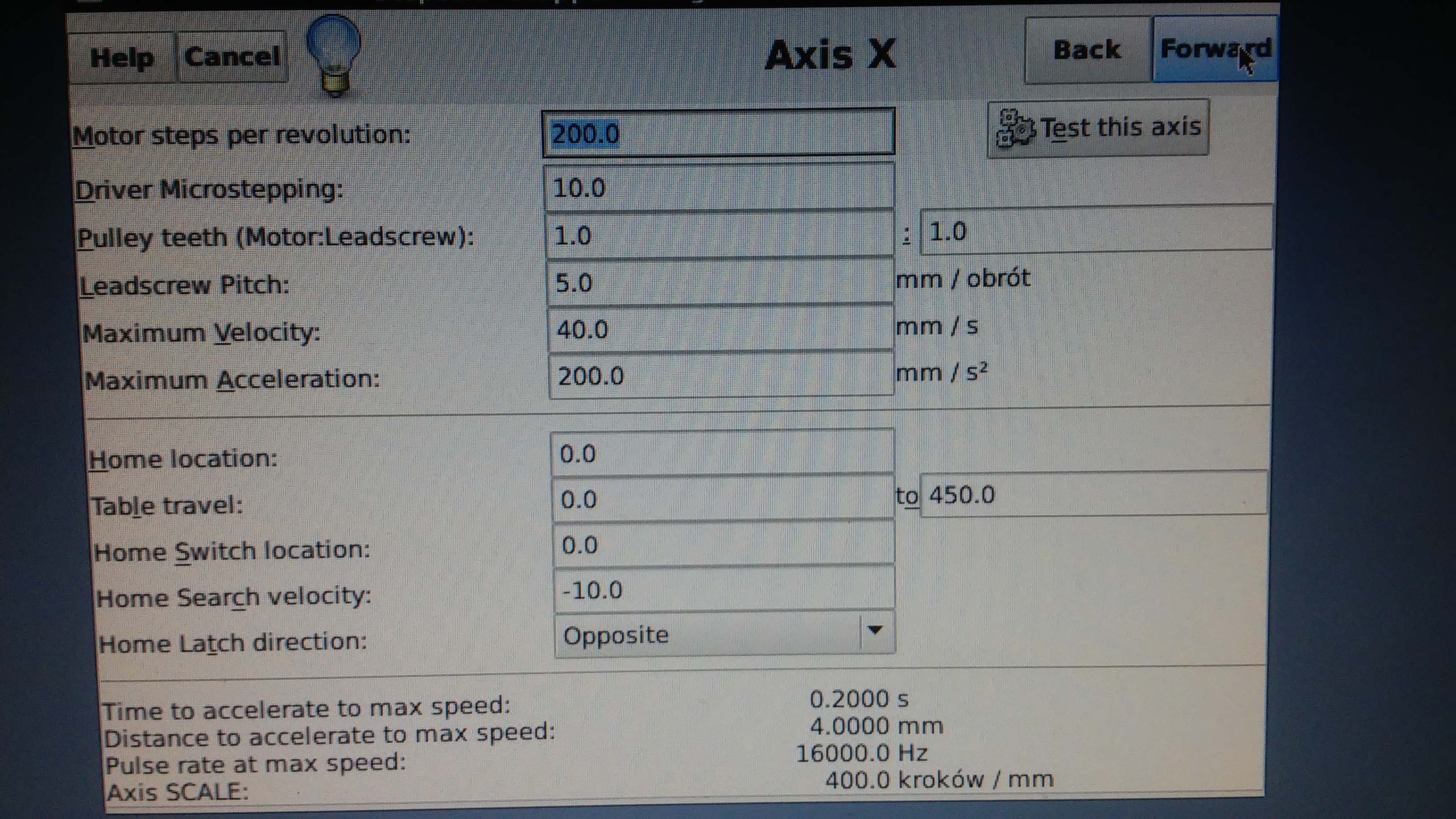

Witam ponownie. Oś Y działa dobrze. Teraz przyszedł czas na oś X i znowu zaczęły się problemy z krańcówką osi X
Plik ini dla osi XY jest taki:

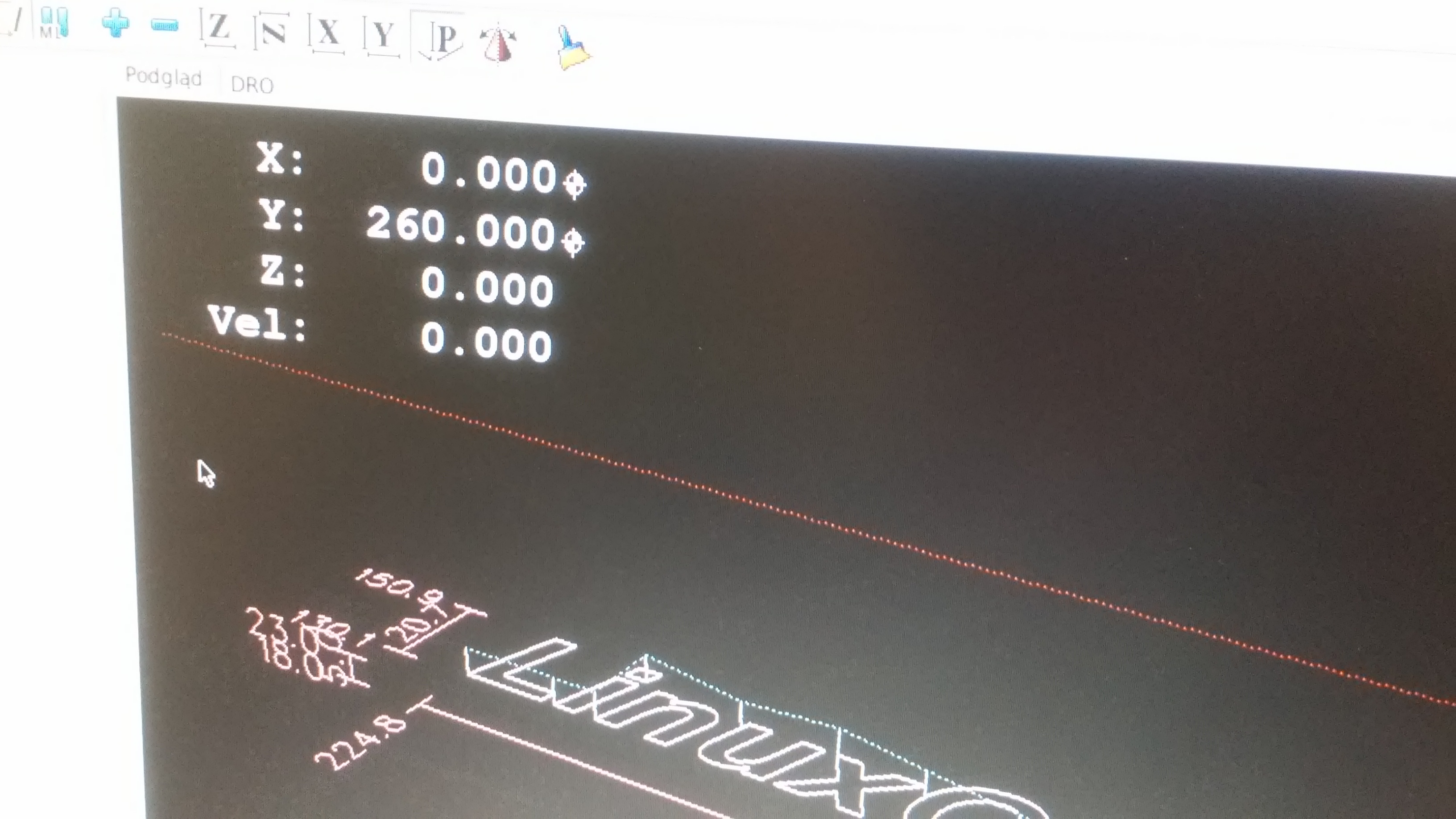

Dla osi Y działa dobrze opisałem to w pierwszym poście, natomiast w osi X pomimo że krańcówka jest daleko od krzyżaka to linuxcnc wyświetla że oś jest na krańcówce.
frezarka wygląda tak
w osi Y krzyżak zbliża się do krańcówki, natomiast w osi X krańcówka zbliża się do krzyżaka i nie wiem jak to poustawiać w pliku ini dla osi X
Maszynowe X=0 (limit minimalny) chciałbym mieć tam gdzie krańcówka. Osie będą bazowane po uruchomieniu maszyny.

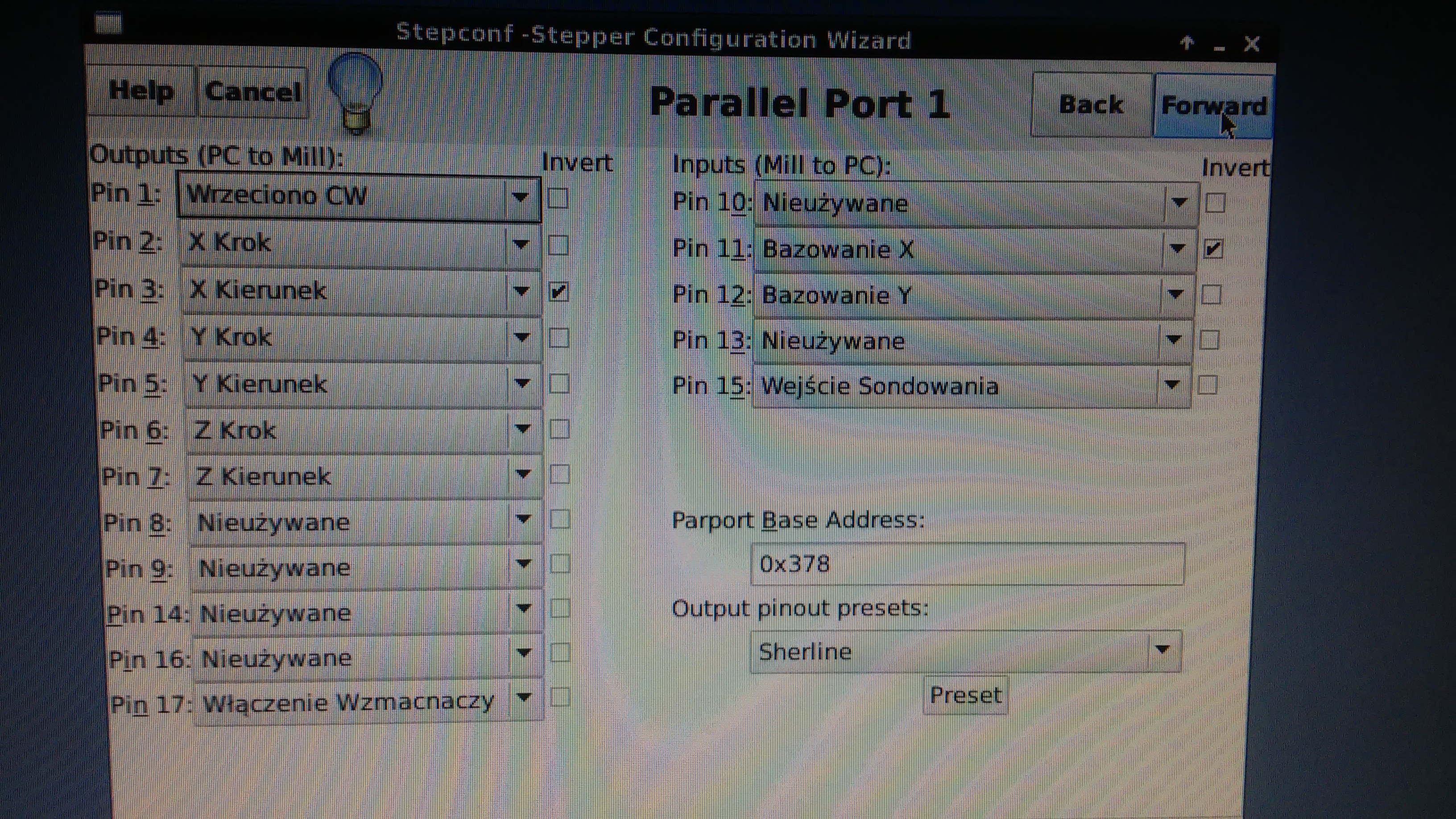

ustawienia portu są takie
a tu zdjęcie tego co już działa dobrze czyli Y
Długi ten post, a i tak nie wiem czy dobrze to napisałem, ktoś pomoże w rozwiązaniu problemu?

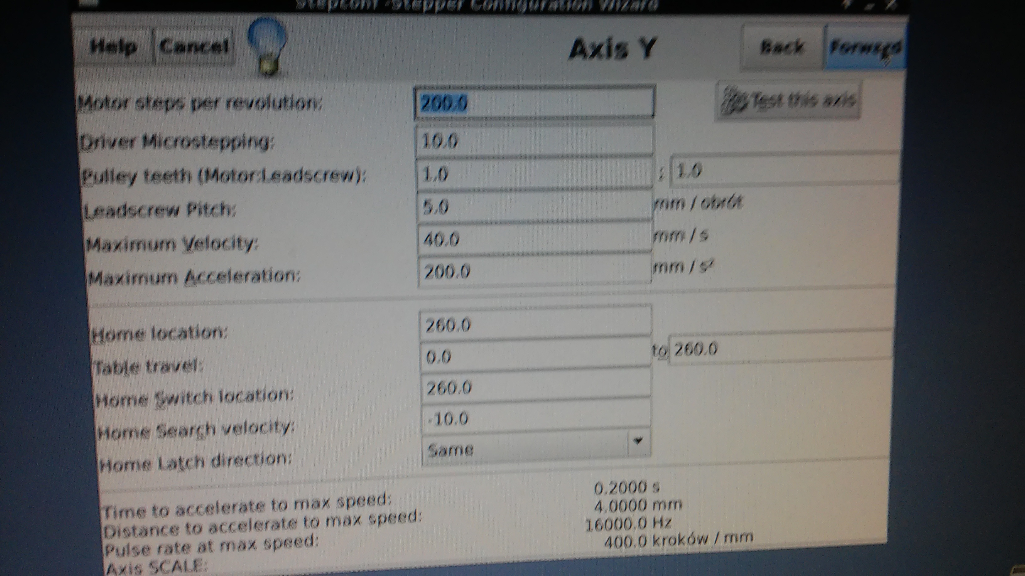

Jak zjechać z krańcówki po zbazowaniu.
Buduję małą frezarkę kolumnową złożyłem oś Y.
Do bazowania mam podłączoną krańcówkę indukcyjną działa jak Home i Limit minimalny
a drugi koniec osi Soft Limit maksymalny programowy.
Po włączeniu sterowania robię bazowanie:
maszyna jedzie na krańcówkę indukcyjną bazuje się wprowadza Y = 0 i zostaje na krańcówce,
Linuxcnc wyświetla komunikat "napęd 1 na krańcówce awaryjnej" i blokuje ruchy ręczne.
Proszę o pomoc kolegów z forum, jak zmusić program aby po bazowaniu zjechał z krańcówki powiedzmy 5mm
i nie blokował maszyny? Mam tylko jedną oś i ustawieniach portu LPT tylko jedna krańcówka.
