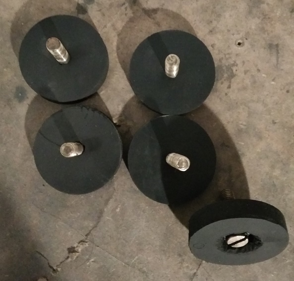

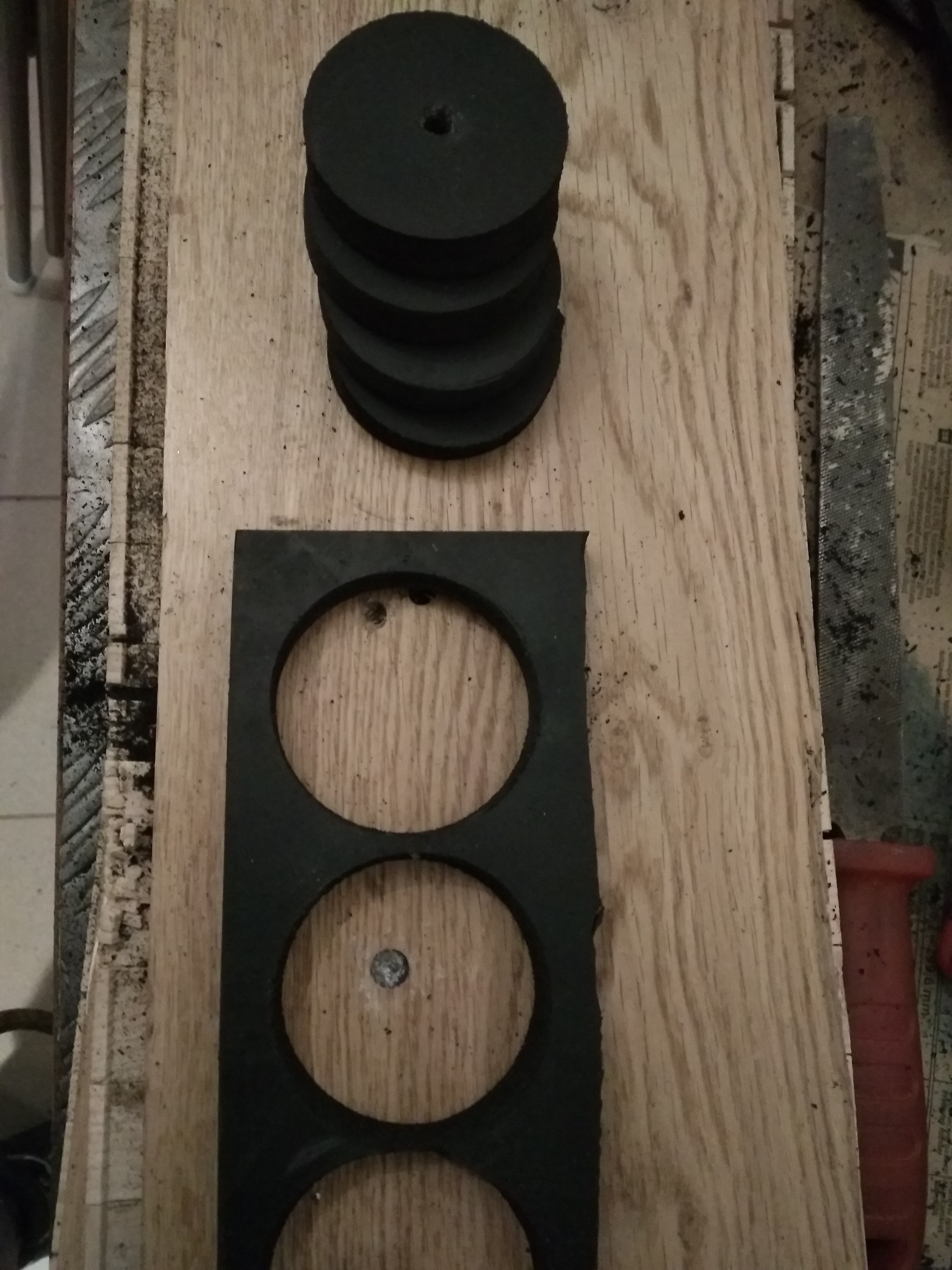

Re: OUS-1 dla laików
Dzięki. Rozważałem takie coś, ale są dużo wyższe i mają mniejszą średnicę niż oryginał.
Znalazłem też nóżki z pralki, ale inny rozmiar śruby (była zatopiona w gumie)...
Ostatecznie wygrzebałem u siebie kawałek gumowej płyty i wyciąłem coś na wzór starych. Są niższe ale to chyba nawet lepiej.
