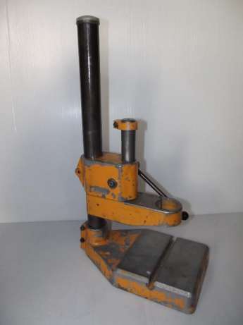

Jak to zwykle bywa - nowe graty i lekka zmiana koncepcji. A gdyby tak wykorzystać starą "home made" prasę mimośrodową jako część kolumny? Odciąć to, co zaznaczone, pozbyć się stołu, a w jego miejsce wspawać dwa profile 200x200x10. Całość zrobiona jest z blachy #12 i #15, waży ponad 200kg. Razem z profilami waga około 300kg. Na spód kupić płytę traserską i będzie piękny korpus
