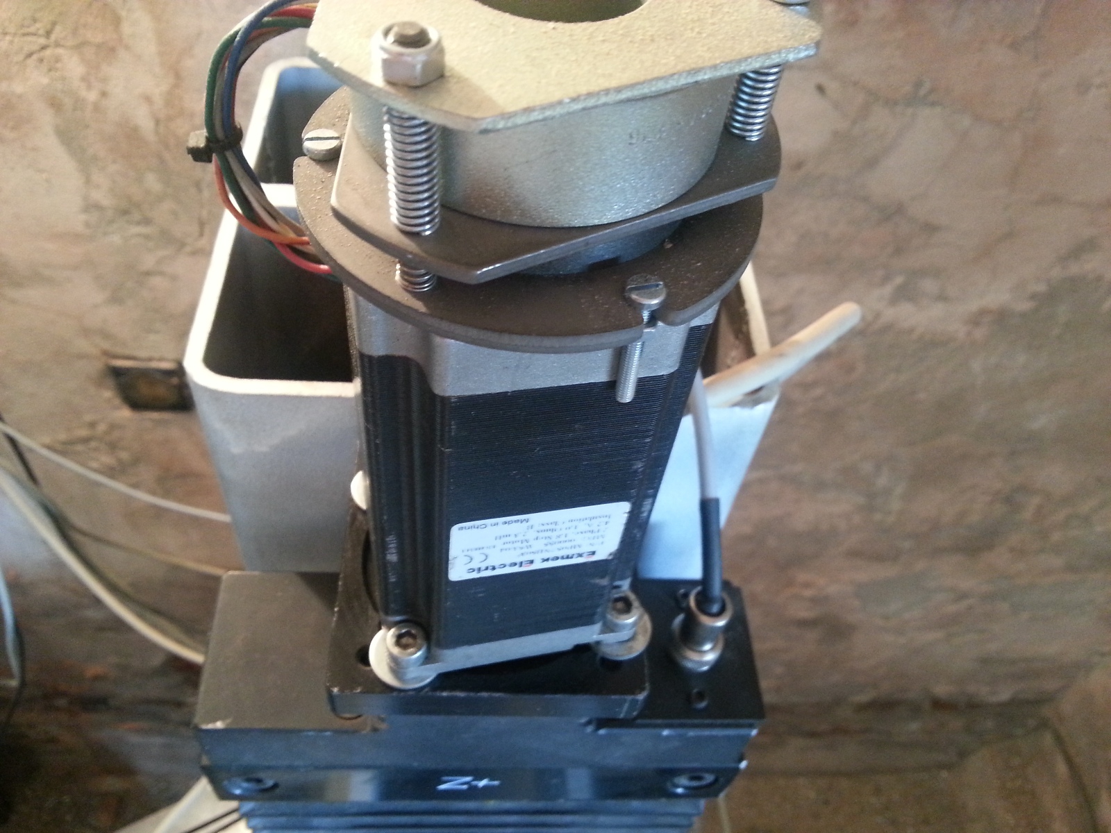

Ja parę dni zastanawiałem się nad tym, że będę musiał zlecić wytoczenie nowych dystansów, po czy wpadłem na ten genialny w swej prostocie pomysł :P
Tak, wszystkie silniki użyte w mojej maszynce mają wałki z dwóch stron. Hamulec dostałem od Kolegi Tomciowoj - robi co do niego należy i to najważniejsze. Bez hamulca Zetka zjeżdżała z ogromną siłą na sam dół do zderzaka. Teraz nawet przez parę dni bez zasilania nie zjedzie nawet o 1mm.

Galerii nie mam, ale już wrzucam co potrzeba ;)
U siebie mam to tak rozwiązane - to akurat silnik Zetki wraz z hamulcem.

Miałem to samo i tez głowiłem się jak tu wykonać jakąś przejściówkę. Aż w końcu wpadłem na genialny w swej prostocie pomysł - zobacz czy uda Ci się wcisnąć silnik lekko obrócony, tak żeby minąć się z niepotrzebnymi otworami.
