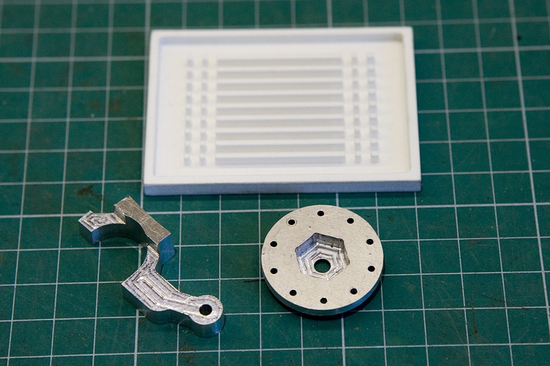

wojtek30 pisze:Napisz coś o silnikach, prędkościach i dokładności. Może masz jakieś filmiki z pracy maszynki.
Silniki 1,9Nm, prędkości takie na jakie pozwala pseudo wrzeciono :lol: - w hipsie i delrinie szybko, ale w alu posuw wolniutki, bo to jakby nie patrzeć tylko 140W ;)
Dokładność - dla mnie wystarczająca - około 0,3mm
Filmu na razie nie dam bo sterownik był podłączony tylko na próbę nie mój - czekam na przesyłkę z chin i wtedy coś skręcę ;)
Wieczorem podrzucę fotki jakiś próbnych wycinanek ;)

Niskobudżetowa "frezarka" CNC 300x300x100
Przede wszystkim - powitać wszystkich ;)...
A teraz do rzeczy - Postanowiłem po przeczytaniu troszku lektury sporządzić po tanich kosztach kawałek "frezarki" która ułatwi mi moje prace przy modelarstwie ;)...
A więc - postanowiłem narysować
A później wykonać ;)...
Założenie było takie - że ma być tanio - więc wyszło tanio... X i Y na szufladowych HD, Z udało się kupić na złomie z jakiejś hafciarki za 5zł :mrgreen:
Kosztorys:
1. profile alu ze złomu - 100zł
2. łożyska i prowadnice na Z ze złomu - 5zł
3. śruba z nakrętką na Z - 26zł
4. blachy gr.10mm na Z łącznie - około 30zł
5. prowadnice szufladowe 8szt. - 80zł
6. ceownik - 50zł
7. blat 300x400x10 75zł
8. kątowniki - 25zł
9. śruba + nakrętka pod blat - 50zł
10. silniki - 300zł
11. obudowy łożysk liniowych na X i Y - 50zł
12. śrubki, nakrętki, podkładki i reszta pierdół - max 30zł
13. sterownik czerwony chińczyk - 105zł
Łącznie około 950zł ;).
I kilka zdjęć ;)
Obrazek Obrazek Obrazek Obrazek Obrazek Obrazek Obrazek Obrazek Obrazek Obrazek Obrazek Obrazek Obrazek
Całość działa i ma się dobrze - jak na takie coś na prawdę jestem zadowolony ze sztywności i jakości wycinanek ;)...
Cięte w plastiku, drewnie, alu i mosiądzu i jak dla mnie jakość jest zadowalająca jak na tak śmieszne koszta budowy ;)
W planach jedynie zmiana bramy na wałki podparte i oczywiście kress - prawdopodobnie 530 bo najtańszy a wystarczy mi w zupełności ;)
Projekcik wstawiony bo może komuś się przyda pomysł na coś taniego co w miarę działa ;)
I żeby nie było od razu - ja wiem, że na tym się nie uzyska nie wiadomo jakiej jakości, ale do całkowicie amatorskich zastosowań w zupełności wystarczy ;)
Pozdr.
