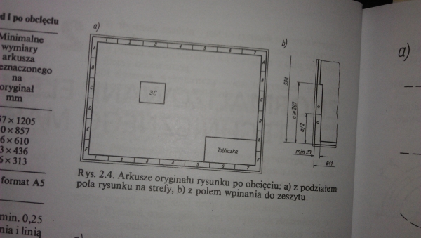

Tadeusz Dobrzański - Rysunek techniczny maszynowy str. 12
Lewandowski - Rysunek techniczny - nie pamiętam która strona, gdzieś na początku.
http://www.plan-rozwoju.pcz.pl/wyklady/ ... owania.pdf str 7-9.
Na uczelniach, mój kierunek akurat energetyka gdzie kreślimy przekroje, węzły napędowe, tuleje i połączenia gwintowe oraz spawane taka forma rysunku technicznego maszynowego jest wymagana.

Witam, że tak powiem uwielbiam jak ktoś wrzuca linki do niby odpowiedzi nie czytając co tam w ogóle jest napisane. A więc ta strona niestety nie pomaga, ponieważ to jest również moje pytanie na tym forum lecz tam nikt na nie nie odpowiedział :D. Serio konkretnie się pytałem o odpowiedź a nie odsyłacze, bo na prawdę przekopałem dużo, książki i fora i nie było odp. Mimo wszystko dzięki chociaż za zainteresowanie :D
Na przyszłość jak ktoś będzie się o to samo pytał, znalazłem odpowiedź:
Siatka projektowa na arkuszach pochodnych jest do zakresu 1-12 i szerokość jednego przedziału to 50mm. Jeśli arkusz pochodny jest większy i 12 przy 50mm to za mało wtedy zmienia się szerokość przedziałów tak aby wyszedł zakres 1-12.
Pozdrawiam.

Siatka w rysunku technicznym
Witam, mam pewne pytanie do rysunku technicznego. Chodzi mi o siatkę projektową. W typowych rozmiarach jest ona w pionie A-F i w poziomie 1-8. A jak to jest z rozmiarami pochodnymi? Rysunek złożeniowy wałka z kołem zębatym robię i muszę skleić A3 + A4. Jak więc ta siatka będzie wyglądać w poziomie? Również 1-8 tylko szersze przedziały czy większy zakres?
Pozdrawiam.
