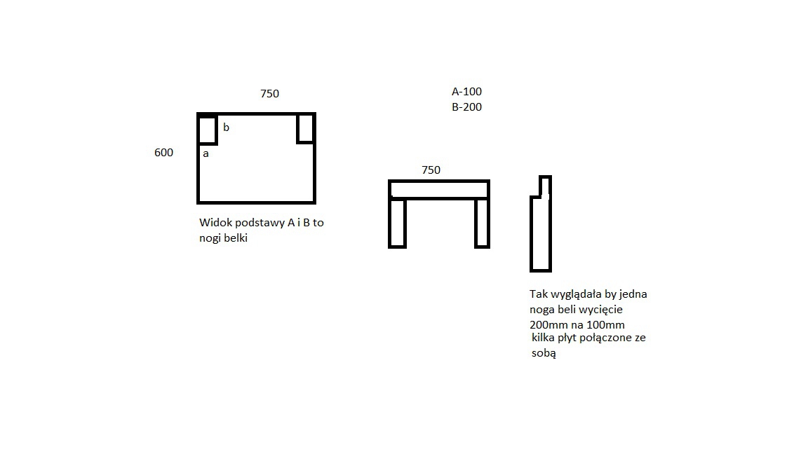

Podstawa będzie miała wałki podparte 750mm, rozstaw łożysk od środka 200mm
co da ponad 200 mm w każdą stronę :)wałki 16mm podparte na wszystkie osie, pole robocze 400x400x200 jakie napędy śruby trapezowe czy paski??Jakie silniki??Sterownik??

"Pamiętaj że oś wrzeciona musi znajdować się na środku tego "kwadratu"
I z tym będzie ciężko :cry: brama "belka"będzie się znajdować 200mm od tylnej krawędzi doliczyć do tego 2x grubości wałków, plus łożyska to już 300 a gdzie mocowanie łożysk płytka z aluminium to już przekroczy połowę podstawy a już nie mówię o wrzecionie :?: co by na to zaradzić :?: :?:

Podstawa też złożona z kilku części płyt meblowych wszystko razem sklejone
Zakładając że będę miał 4 wałki 750mm fi 16 podparte, wałek przykręcony pod blatem a łożyska na podstawie jakie odległości zachować w tym przypadku ??Jaki rozstaw na bramie i na osi Z??
