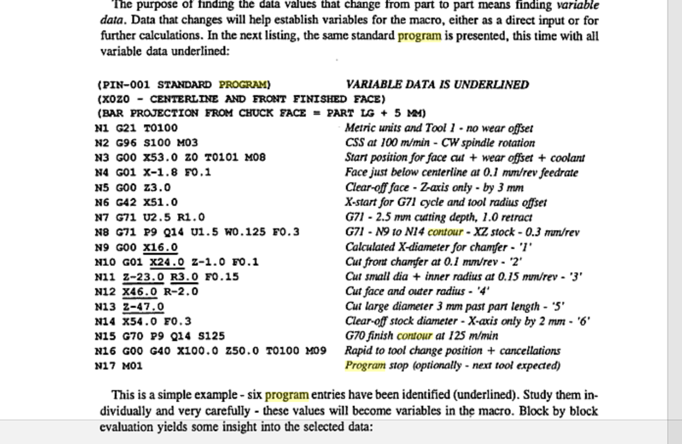

A w ten sposób próbowałeś ? , zał G42 przed cyklem ?
W wolnej chwili sprawdzę u siebie i dam znać (nie pamiętam jak to wyglądało z takim konturem) :shock:

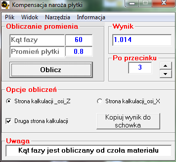

Odpowiem Ci w ten sposób:
-nie rozumiem dlaczego chcesz tak "dziadować za przeproszeniem" bo jeśli korzystasz z kompensacji w w.w przykładzie to lecisz od początku do końca.
-jeśli nie korzystasz z G41/G42 to liczysz z łapy lub używasz cama, ewentualnie jakiś wspomagaczy typu:
ale to tylko moje zdanie.
A już kompletnie nie mogę zrozumieć dlaczego w cyklu G71 na Fanucu nie działa kompensacja naroża w cyklu zgrubnym, może wystarczy sprawdzić u Ciebie na maszynie ?
