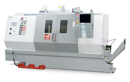

Maszyna wygląda następująco:
To prawdopodobnie wydłużona wersja maszyny na jakiej Ty pracujesz ( stąd nazwa HAAS Sl 20 Long Bed).
Co do konika masz rację, ale w przypadku tej wersji maszyny można podobno obrabiać detale dochodzące do 1 metra, ale wtedy trzeba ręcznie przestawić konik w inne położenie ( z tym że nie wiem o ile go przesunąć i co wtedy zmienic w ustawieniach).
Dla detali, które mialem obrabiac na dlugośći 347mm ustawiłem nową bazę (nie pamietam wartości) - dlatego alarm zniknał i zniknelo ryzyko uderzenia w uchwyt. Ta baza G59 = 276.260 dotyczy tych krótszych detali.
Dodam jeszcze tylko, ze ja nie mocuje obrabianych detali bezposrednio w szczekach. Wyglada to tak, ze w szczekach mocowana jest tuleja do której wkladam kieł zabierakowy, dzieki temu moge obrabiac przedmioty w jednym zamocowaniu.

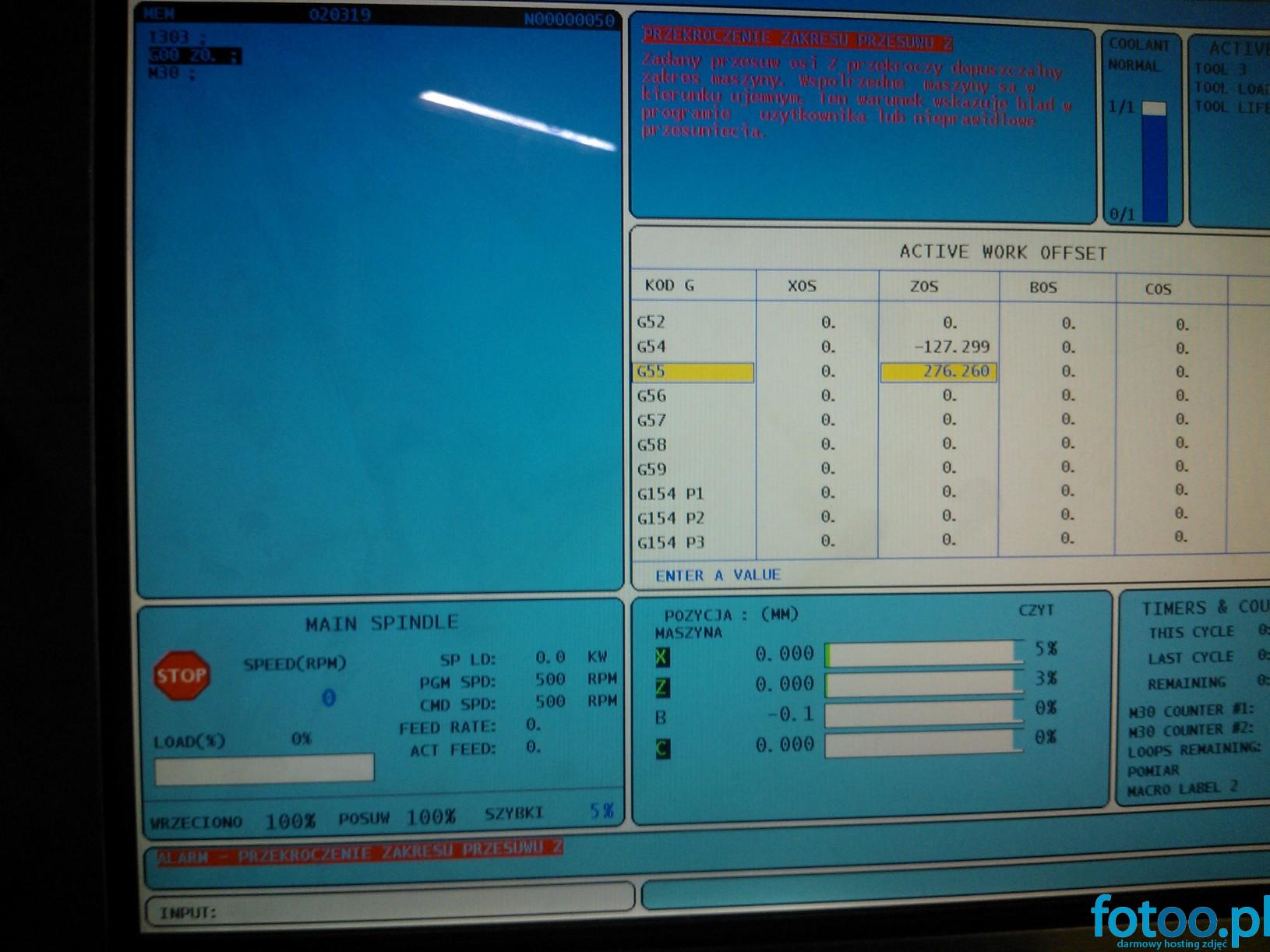

Faktycznie, to była kwestia złej bazy. Wykonywałem partię krótszych detali i miałem bazę ustawioną G59 = 276.260. W między czasie chciałem sobie sprawdzić ten nowy program poprzez symulację graficzną (nie robiłem nowej bazy, bo nie wiedziałem że jest ona uwzględniania w symulacji) no i przy współrzędnej Z-347. wyskakiwał błąd.ryby007 pisze:Możliwe że masz w programie masz odjazd od detalu napisany w osi Z za daleko.
Upewnij się że baza jest ustawiona w odpowiednim miejscu i pokaż kod programu.
Nowe bazowanie rozwiązało problem.
Jednak wczesniej sprawdziłem przy jakiej wartości zniknie Alarm (dla bazy G59=276.260), obniżałem o 1 mm wartość Z-347. , Alarm zniknał przy Z-335. , wiec przy uzyciu suwmiarki odmierzyłem tą wartośc od czoła detalu w minusie w osi Z, no i poczatek znajdował sie mniej wiecej w połowie uchwytu trojszczekowego (nie na jego czole) wiec to Ograniczenie zakresu przesuwu Z dotyczy maksymalnego ruchu w osi -Z głowicy narzedziowej, nie uwzgledniajac uderzenia w uchwyt?

Detal mam zbazowany na pewno dobrze. Kompensacja narzędzie też jest prawidłowa.
Alarm nie jest generowany na poczatku programu, ale już w jego trakcie.

Z tego co wiem to na tej maszynie można obrabiać dwukrotnie dłuższe elementy.
Wydaję mi się, że to kwestia konika, który można ręcznie przesuwać na szynie odkrecając 2 śruby. Jednak później trzeba zmienić jakieś wartości w ustawieniach maszyny, z tym że nie wiem jakie.

HAAS SL20 - Przekroczenie zakresu przesuwu Z
Miałem dzisiaj w pracy do wykonania detal o długości ok 360mm i podczas przeprowadzania symulacji graficznej pojawiał się Alarm - przekroczenie zakresu przesuwu Z.
Nigdy wcześniej nie obrabiałem elementów o takiej długości i taki alarm nie występował.
Jaka może być przyczyna?
