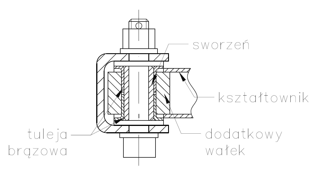

Dziękuję za zainteresowanie tematem.
Odnośnie łożysk tocznych - na stożkowe nie mam miejsca, chyba, że można gdzieś łatwo dostać łożyska stożkowe na wał o średnicy poniżej 15mm? Na łożyska sterów (rowerowe) również miejsca brak.
Przeguby takie jak w końcówkach drążków kierowniczych - odpada, zależy mi na tym, aby te połączenia pracowały w jednej płaszczyźnie.
Pozostanę ostatecznie przy takim rozwiązaniu - myślę, że powinno być w porządku.
Oraz w podobnym stylu rozwiązanie mocowania wahacza ("dodatkowy wałek" będzie przyspawany do kształtownika).
Dziękuję za wszelkie sugestie i porady.

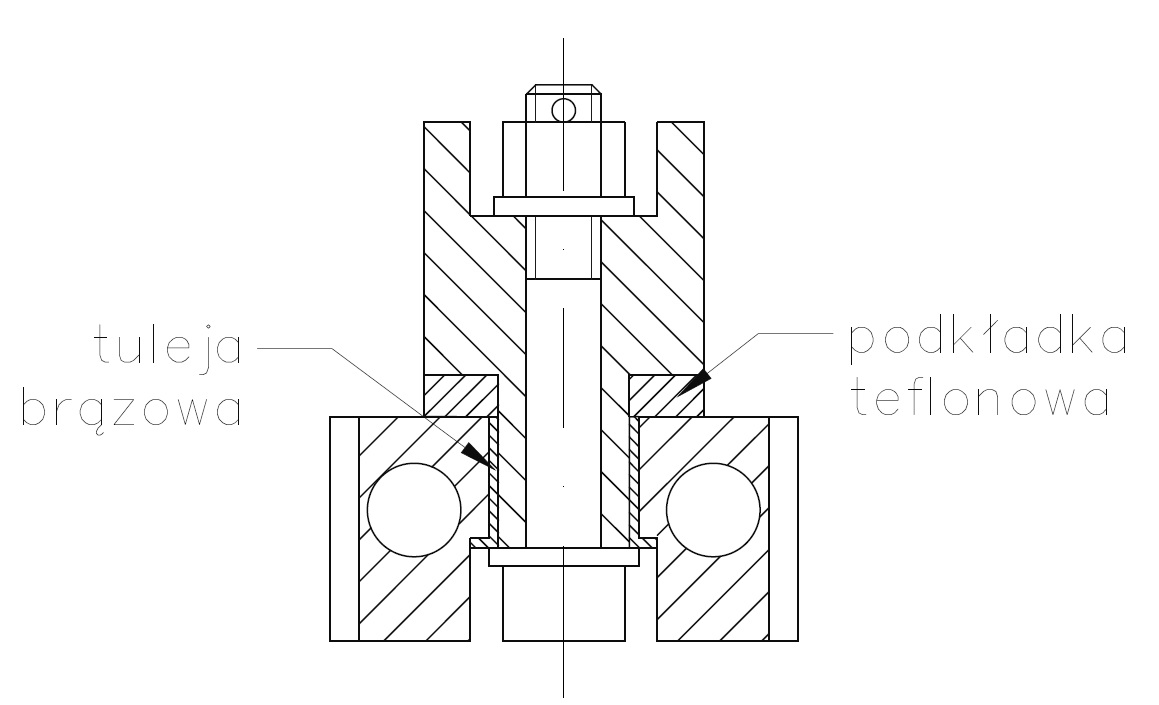

Dziękuję za zainteresowanie tematem!
InzSpawalnik pisze:Po pierwsze daj profesjonalny rysunek z zaznaczonym kreskowaniem przekrojem. Z tego czegos niewiele widac nawet nie ma roznych kolorow dla roznych czesci .... Same szarosci widze
Moja pierwsza koncepcja:
Faktycznie zapomniałem o zawleczce - miejsce na jej włożenie sobie zrobię.
ALZ pisze:Z rysunku wynika że nakrętka jest z wkładka poliamidową.
Tak też jest.
000andrzej pisze:(...) Śrubę jak dociśniesz to będzie się dolny teflon wycierał, aż łeb śruby go zniszczy. Według tego modelu łeb przeleci przez tulejkę brązową. (...) . Ale nie wiem do czego to ma być, by cokolwiek proponować.
Przelecieć nie przeleci - jest tam szeroka podkładka, więc zatrzymałby się na tej podkładce.
Faktycznie podałem za mało informacji o tym gdzie ma być zastosowane rozwiązanie - będzie to połączenie obrotowe elementów układu kierowniczego, myślałem by podobnie rozwiązać mocowanie wahaczy. Zależałoby mi na trwałości rozwiązania.
Po sugestiach kolegów wykombinowałem coś takiego:
Coś takiego powinno być mocniejsze?
Xprot pisze:czy jest jakies przeciwwskazanie dla łożysk ?
Jedynie takie, że skomplikuje to konstrukcję, jednak zaś mam świadomość, że na łożyskach byłoby to najmocniejsze.

Połączenie sworzniowe
Witam szanownych kolegów,
Rozważając kilka opcji tematowego połączenia popełniłem coś takiego:
Dolna część ma sie obracać swobodnie względem górnej, element brązowawy to tulejka ślizgowa ze sklepu sponsora, elementy białe - podkładki teflonowe.
A może ktoś ma propozycję jak to rozwiązać w prostszy sposób?
Będzie to element przekładni kierowniczej do małego pojazdu mającego przypominać pojazd samochodowy (wymiary ok 1000x640x500 mm, waga ok 50kg).
