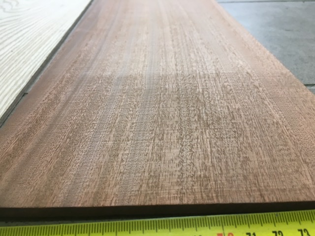

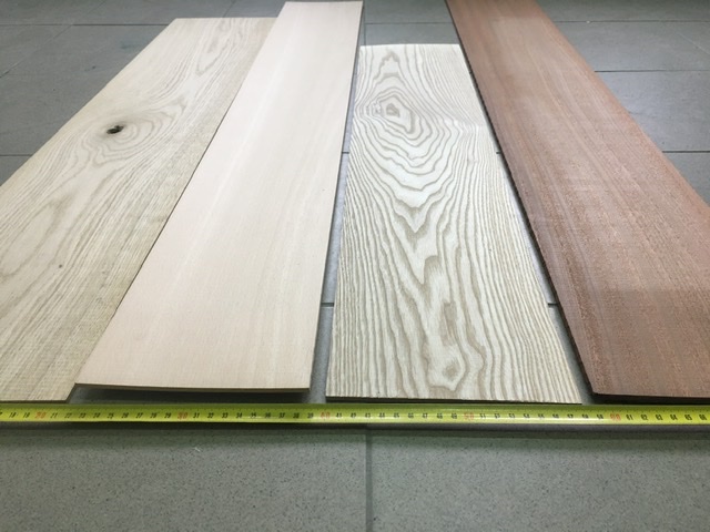

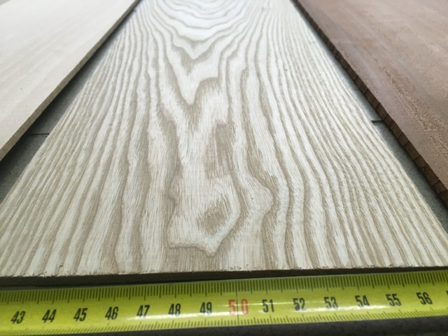

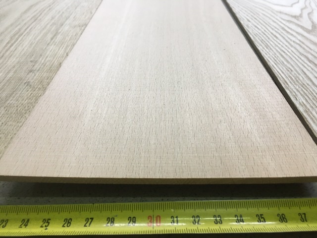

Jak autor ma frezarkę to może kombinować, ale jeśli musi to zlecić to może lepiej tak jak to się powinno zrobić. Zwłaszcza ze koszt 10-12zl /m2 cięcia lameli chyba jest do przełknięcia. Myśle, ze stolarz taniej nie zrobi.
Dodane 1 godzina 20 minuty 23 sekundy:
Takie coś udało mi się odkopać.
Wszystko surowe prosto po cięciu, bez szlifowania. Trochę powyginane, bo leżą już jakiś czas.

Nie ma co kombinować. Sa maszyny do tego i robią to wg mnie wystarczająco. Taśma z weglikiem będzie już miała szerszy rzaz. Mi cięli na taśmie 0,8 albo 1mm nie pamietam już dokładnie. A kombinacje z frezarka napewno lepszego efektu nie dadzą. Zrobię Ci później fotkę tych lameli. Ocenisz, jak chcesz mogę tez wysłać kurierem.

Ja tam specem w obróbce drewna nie jestem, ale czasami zlecam cięcie drewna na lamele. Tną to taśma na 8mm z fosztow 60mm o szerokości do 300mm dl ok 1000mm ale długość tu raczej nie ma znaczenia. Nie wiem jakiej oczekujesz dokładności ale w wg mnie jest dobrze. Fali żadnej nie ma, wymiar trzyma na całej długości. Co prawda to nie egzotyk, ale buk którego obróbka nie należy do łatwych...
