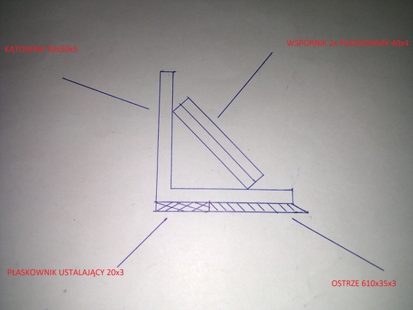

Jeszcze taki pomysł ... gdyby taką zaginarkę wykonać na nożu do heblarki np. 610x35x3 mm ? to jest chyba stal narzędziowa i w razie stępienia czy uszczerbienia można wymienić ...
http://allegro.pl/noz-noze-do-strugarki ... 21504.html
Szkic przekroju belki dociskającej:
Jeszcze pytanie w jaki sposób działa mechaizm zaginający w zaginarkach magnetycznych typu Baileigh BB-4816M ? gdyby to przenieść na środek konstrukcja byłaby maksymalnie sztywna.

Tego się obawiam. Kątowniki (dociskający i zaginający) będą wzmocnione płaskownikami, czyli w przekroju wyjdzie trójkąt. W większych zaginarkach wstawiają dodatkowe wsporniki jak poiżej.
Więcej niż 1 mm nie planuję, jednak na 800 mm gięcie musi wyjść idealne.

Garażowa zaginarka do blachy
Witajcie,
muszę wykonać kilka obudów do sprzętu elektronicznego, tym samym zaginarkę.
Założenia:
- 1000 mm szerokosci, mocowanie to stołu
- 800 mm szerokości roboczej
- zaginanie blachy czarnej grubości 1mm na szerokości 800 mm
- konstrukcja na bazie kątownika 50x50x5 mm
Podstawę stanowić ma profil zamknięty wykonany z zespawanych kątowników. Docisk blachy i element ruchomy, zaginający to kątownik z wzmocnieniem w postaci płaskownika 40x4 mm. Dwa zawiasy czpieniowe fi 20 mm na obu końcach. Spawanie punktowe TIGiem.
Czy taka konstrukcja będzie wystarczająco sztywna dla powyższych założeń ?
Zależy mi na minimalnym promieniu gięcia. W tym celu krawędź kątownika dociskającego musiałaby być zeszlifowana "w klin" 45 stopni. Konieczne będzie frezowanie czy można wykonać to w miarę precyzyjnie w warunkach garażowych ?
