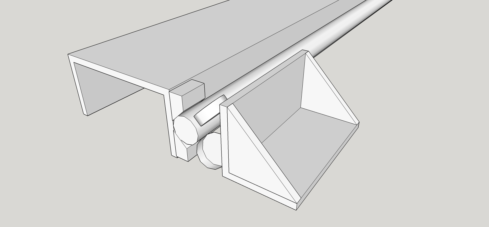

Napisz proszę jeszcze jakiej długości są wałki w poszczególnych osiach, ewentualnie link do frezarki, będzie punkt odniesienia. Z obliczeń wynika mi, że stosując wałki 30 długości 60cm mógłbym osiągnąć parametry zbliżone do tych co mike217 na wałkach 40 100cm w bramie https://www.cnc.info.pl/topics66/jak-tr ... t51970.htm
Gdyby wystrugać obudowy z kasowaniem luzu np. stosując łożyska 30 otwarte to byłoby to cenowo do przełknięcia, roboty tyle samo. W tych gotowych zamkniętych pozostaje skręcanie wózków ...

dragon44 pisze:BB_84, już wczoraj odpuściłem bo nie dopuszczasz do siebie kontrargumentów, ale skoro chcesz ciągnąć to dalej to ok...
Dopuszczam jak najbardziej, jednak stwierdzenia typu łożysko za 1zł jest be nie jest dla mnie argumentem.
dragon44 pisze:1. Przede wszystkim policz na początek koszty materiałów i robociznę w przypadku gotowego systemu i Twojego.
Pojęcie względne, z gotowym systemem też jest nieco roboty.
dragon44 pisze:2. Luz. Wałek będzie podparty tylko tam, gdzie klin będzie go odpychał. W pozostałych miejscach będzie nie podarty co będzie powodowało drgania w pozostałych płaszczyznach. Łożyska toczne mają luzy osiowe i to tutaj będzie najsłabszy punkt układanki.
Kontrargument
Kliny rozstawione są co 10cm, wózki dociskają wałek na długości 30cm, więc wałek "lata" na pozostałych odcinkach, w połowie długości jest zawsze dociśnięty. Łożysko pracuje "czołem" i styka się z wałkiem dokładnie na środku czoła. Luz promieniowy jest skasowany przez docisk, więc osiowy powinien być pomijalny.
Kontrargument
Co mają powiedzieć posiadacze łożysk liniowych w obudowach zamkniętych, tych najtańszych, gdzie luz kasowany jest przez skręcenie takiego łożyska lub rozsunięcie/zsunięcie łożysk na równoległych wałkach ?
dragon44 pisze:3. 20 000 obrotów na minute?? O łożyskach jak widzę wiesz już sporo, więc pewnie masz pojęcie jakich będziesz potrzebował?
Przy ER16 z wałkiem fi 20 potrzebne będą skośne jednorzędowe typu 7004, ale ze względu na cenę mogą być 7204 po 10,50zł, fakt, przesadziłem, 15 Krpm to wartość maksymalna :wink:
Może rzeczywiście lepiej ER11 z wałkiem fi 12 i łożyskami typu 7201 po 6zł, ale coś za coś, 20 Krpm osiągnie, za to mniej "mięsa" na wałku, słabsze łożyska i maksymalnie 7mm frez.

Zamiast bezmyślnie krytykować napisz lepiej gdzie wystąpić mają luzy. Jeszcze raz opiszę jak przebiegać ma regulacja. Element trapezowy (u Alvar4 kątownik) jest poluzowany, dociśnięcie kątownika z zastrzałami, czyli wózka do wałka powoduje ułożenie/dopasowanie się łożysk na wałku, wtedy dokręcany jest element trapezowy. Każdy wózek ma więc cztery punkty podparcia. Gdyby pojedynczy wózek posiadał większą ilość łożysk, luzy wystąpiłyby z pewnością.
Nie wiem jaką drogę obiorę, maszyna nie ma zarabiać, więc pozostają tanie wałki, które poradzą sobie w stali. Możliwe, że skończy się na wałkach niepodpartych fi 30 szerokości 80cm w bramie. Wrzeciono będzie z pewnością samoróbką na ER16, prawdopodobnie ze sprzęgłem pasowym, zakres 5-20 Krpm.

"A te kliny jak zamocujesz? "
Śrubami przez fasolki w ceowniku w kliny.
"Jaki mają luz? Przypomnij jeszcze ile łożysk na wózek? Policz ile tam dokładnie na wózek potrzebujesz elementów, rozpisz dokładne(!) ceny i pochwal się jeszcze raz."
Od czoła nie ma luzu.
"No niby tak. Ale ten klin faktycznie reguluje to w dwóch płaszczyznach. Problem w tym że reguluje je zależnie jedna od drugiej. "
Trzeba ustawić kliny na początku i końcu prowadnicy, resztę docisnąć i dokręcić. Nie wiem jak zachowa się wałek nieprzytwierdzony śrubami, a dociskany jedynie przez wózki.
"Na Twoim patencie może i będzie nośność, ale o sztywności zapomnij. Będzie za duży luz."
W którym miejscu wystąpi ten luz ?
"I fakt łożysko liniowe 20 do stali to śmiech, ale nie po do tego zostały stworzone."
Zgadzam się w przypadku zastosowania chińskich obudów i nieistniejącego "systemu kasowania luzu".
"Wytrzyma tyle ile musi wytrzymać. I jakbyś mógł pokazać mi te tabele... bo ostatnio całe osiedle słyszało bluzgi jak palcami ukręciłem śrubę M5 8.8... "
M5 to nie M8 lub M10. Śruba wkręcona przez łożysko w element trapezowy wytrzyma sporo, a siła rozkłada się na kilkanaście takich elementów.
"Skoro jaskółka jest najlepsza to dlaczego nowoczesne rozwiązania odchodzą od tego?"
Najsolidniejsza.
Dla sceptyków polecam dwa linki:

"A wersja z łożyskami 608 to wszystko wyklucza? w jaki ciekawie sposób?"
Wyklucza planowanie przez regulację wałków klinami. Konstrukcję można pospawać "byle jak".
"Też nie do końca zgodne z prawdą, można łożyska liniowe regulować, otwarte poprzez ściskanie pierścienia łożyska śrubką w obudowie, zamknięte trochę gorzej ale przy odpowiedniej konstrukcji można napinać łożyska w te bądź wewte."
Taka regulacja to bida z nędzą, poza tym działa tylko w jednej płaszczyźnie. Nie wspominam o plastikowych koszyczkach tych łożysk.
"10zl chyba jedno lepsze 608zz, bo te za 10zł garść raczej nie osiągna tych parametrów podanych w tablicy.
śruby odpowiedniej twardości też nie po 5 groszy są, kątownik i pręt 6kątny tez za darmo nie są.
czas poświęcony na zrobienie takiego wózek jest w ogóle bezcenny bo się nie zwróci w żaden sposób.
mylne jest myślenie że jak się robi dla siebie poświęcając swój czas to nic to nie kosztuje."
Mam łożyska 6200 po 1zł i wszystkie trzymają dokładność lepszą, niż 0.01 w dowolnej pozycji. Czas i koszta to pojęcie względne.
"czego resztę i gdzie dociskamy? do nieobrobionej płaszczyzny najprawdopodobniej krzywego ceownika?
hah."
Napisałem jak byk, że wałek regulowany jest w dwóch płaszczyznach klinami i to on ma trzymać wymiar. Odpada planowanie powierzchni.
"to nie jest odpowiedź na postawione pytanie.
najprawdopodobniej to ścianka ceownika będzie wykrzywiać wałek ale też może być na odwrót. "
Im większa nośność i sztywność tym większe przybranie i posuw. Grubość ścianki w otwartej aluminiowej obudowie łożyska liniowego fi 20 i kasowanie luzu śrubką to śmiech na sali przy obróbce stali.
"a w tej konstrukcji nic się niby nie wyrabia? oo eureka, dlaczego żaden inżynier tego jeszcze nie odkrył takiej nieniszcącej się konstrukcji na łożyskach
koszt wymiany samego łożyska liniowego jest znikomy, zanim się wyrobi taka szyna z wózkiem to maszyne 10 razy rudy zeżre, a jak maszyna zapiprza tyle ze szyna sie wyrobi zanim ją zeżre rudy to konstrukcja na łożyskach tocznych zdechnie jeszcze szybciej."
Jak się wałek wyrobi to obrócisz jeszcze przynajmniej cztery razy. Łożysko przenosi 300kg, więc co ma się wyrobić ? a jak się już całość wyrobi to koszt sprowadza się do wymiany wałków i łożysk po 1zł. Wymiana wałków to chwila bez gwintowania, odkręcania, przykręcania, ustawiania etc.
"a teraz uwaga dodam pkt 5 a co ze śrubami mocującymi łożyska do tegoż pręta 6ciokątnego na które działają siły ścisków wszelakich i skrawania? bo to właśnie one w pierwszej kolejności dostają po du*** razem z łożyskiem które to przyjmuje obciążenie nie radialnie czyli tak do czego zostało zaprojektowane lecz pod kątem."
Wytrzymałość śrub liczona jest w setkach, a nawet tonach. Proponuję zajrzeć do tabel. Ciekawe ile wytrzyma taka śrubka kasująca luz w wózku liniowym ...

1.ile kosztuje łożysko liniowe w obudowie fi 20
~ 30zł dla wałków podpartych, do tego ramę trzeba skręcać lub spawać, odpuszczać, a tak czy siak planować. Do małej maszyny wózek na wałek niepodparty fi 30 ~ 60zł, do nieco większej na wałek niepodparty fi 40 ~ 110zł. Brak jakiejkolwiek regulacji.
2. ile kosztuje (pieniędzy i zdrowia) zrobienie takiego"wózka" na łożyskach choćby 608zz
i jego wyregulowania w 2ch osiach w dość ciasnej tolerancji mając tylko fasolki?
~ 10zł licząc łożyska, śruby, kątownik i pręt sześciokątny. Regulujesz cztery wózki, resztę dociskasz.
3. czy w maszynie która "obrabia" stal po 0,1 - 0,2 mm w ogóle występują takie obciążenia na osiach żeby użycie było uzasadnione z pkt widzenia samej nośności?
Tej koncepcji bliżej do jaskółki. Wałek fi 20 wzmacnia ściankę ceownika.
4. przy kosztach wózka HGW15CC z obciążalnością dynamiczną w 11,38kN i ceną w 140zł czy warto się babrać w taki wózek samoróbkę o podobnej obciążalności (teoretycznie) kosztach samych łożysk ABEC7 ok 60zł?
Wózki liniowe + prowadnice po 50cm w każdej osi = 1680 + 780 = 2460zł
Samoróbka + wałki po 50cm w każdej osi = 180 + 150 = 330zł
Łożyska liniowe, wózki liniowe, wałki, szyny w końcu się wyrobią i dochodzi koszt ich wymiany, a regulacji luzów jako takiej brak.

Nie zrozumieliśmy się. Do elementu trapezowego łożyska przykręcone są na stałe. Kątownik posiada fasolki na obu ścianach, przez które przechodzą śruby do regulacji elementu trapezowego "w pionie" i kątownika "w poziomie". Śruby regulacyjne znajdują się na zewnątrz wózka. W tym rozwiązaniu łożyska pracują czołem, co miałoby spowodować ich szybkie wyrobienie, tym bardziej, że są w stanie przenieść wielokrotnie większe siły, niż łożyska liniowe ?
