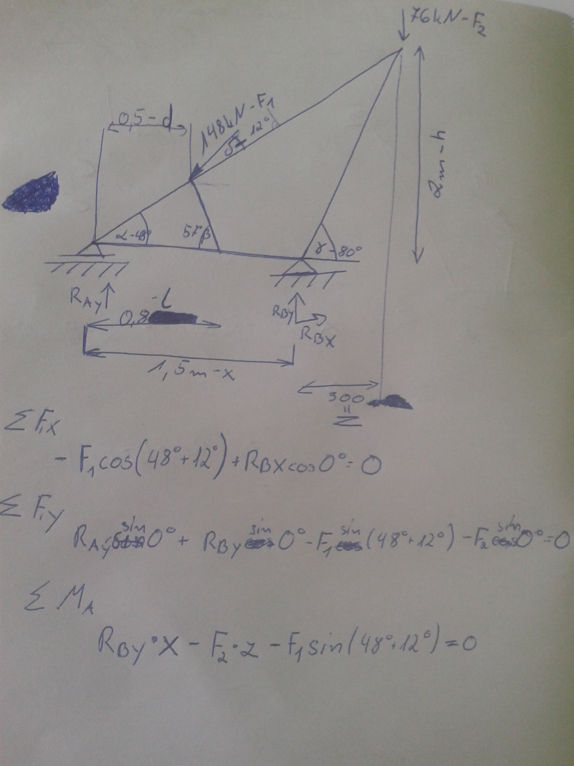

kratownica prosze o wskazówki
https://www.cnc.info.pl/pics/2734ba4be1e8.jpg https://www.cnc.info.pl/pics/29b13a9de129.jpg Prosze o pomoc w rozpisaniu równań równowagi. Podejrzewam że jedna z kratownic jest statycznieniewyznaczalna. Nie umiem rozpisać siły gdzy działa pod kątem, chyba że działające siły przykłada się do węzłów i...

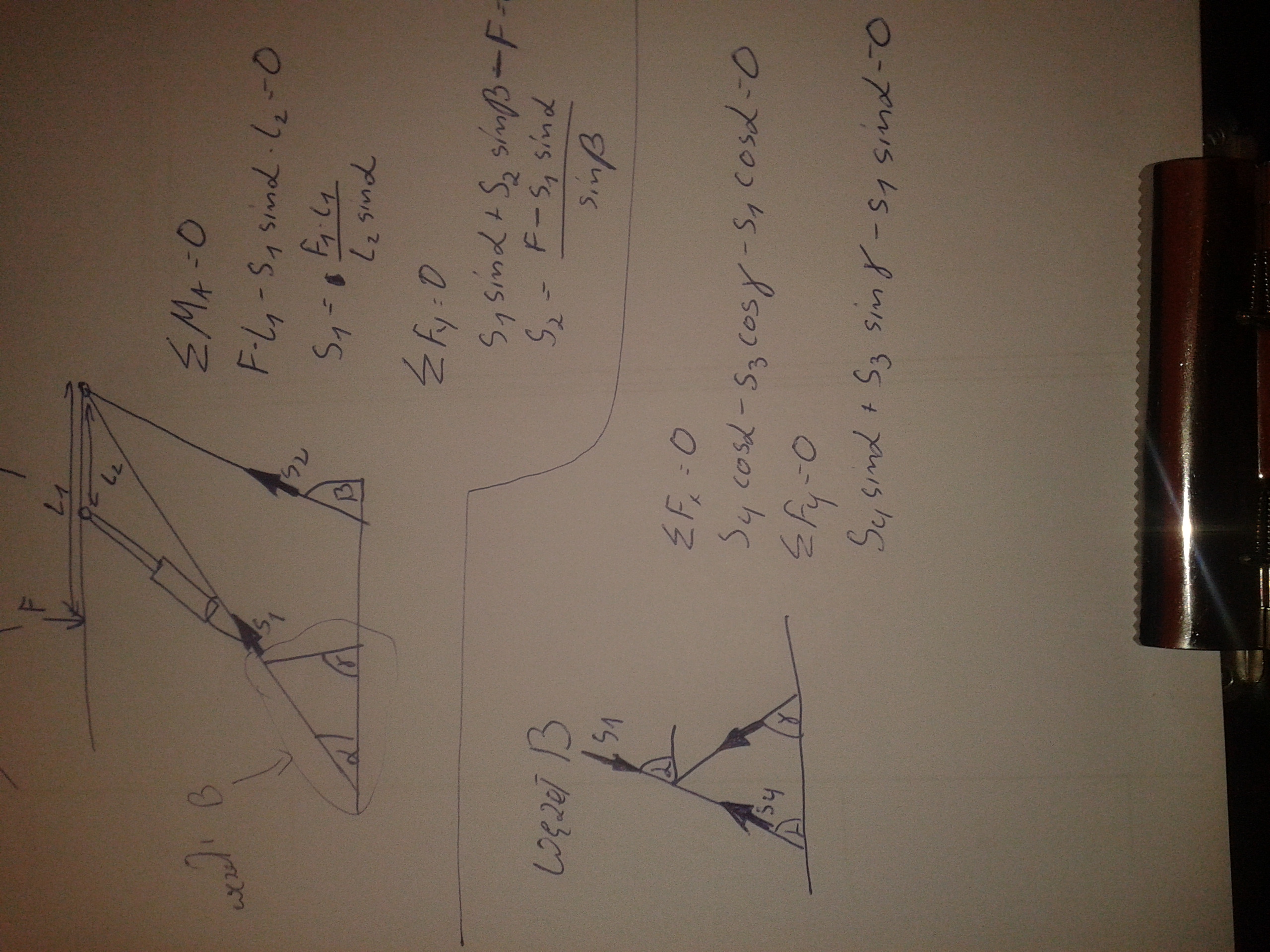

kratownica wyznaczenie sił prosze o sprawdzenie równań
Prosze o sprawdzenie poprawności równań, ewentualne wskazówki...

Czy jest szansa aby ktoś udzielił pomocy w tym temacie??
