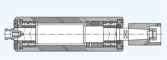

Z rozszerzalnością cieplną można sobie poradzić stosując sprężynę talerzową, kompensuje zmiany długości i jednocześnie zapewnia stałe naprężenie łożysk.
Wymieniałem w ubiegłym tygodniu łożyska (komplet 2000 PLN :cry: ) w podobnym wrzecionie, z tym, że były po dwa łożyska w tandemie na stronę (2x 71913 i 2x 7210). Coś jak to poniżej.
I też miało sprężyny talerzowe.
Zostały mi 2 pary używanch łożysk 7210, jak ktoś jest zainteresowany to po kosztach wysyłki mogę oddać. Nie są idealne ale na próby powinny się nadać.

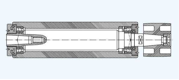

Dręczy mnie pytanie czy dla tak krótkiego wrzeciennika warto dawać dwa łożyska obok siebie + trzecie końcowe? Czy nie wystarczą dwa skośne na przeciwległych końcach?
