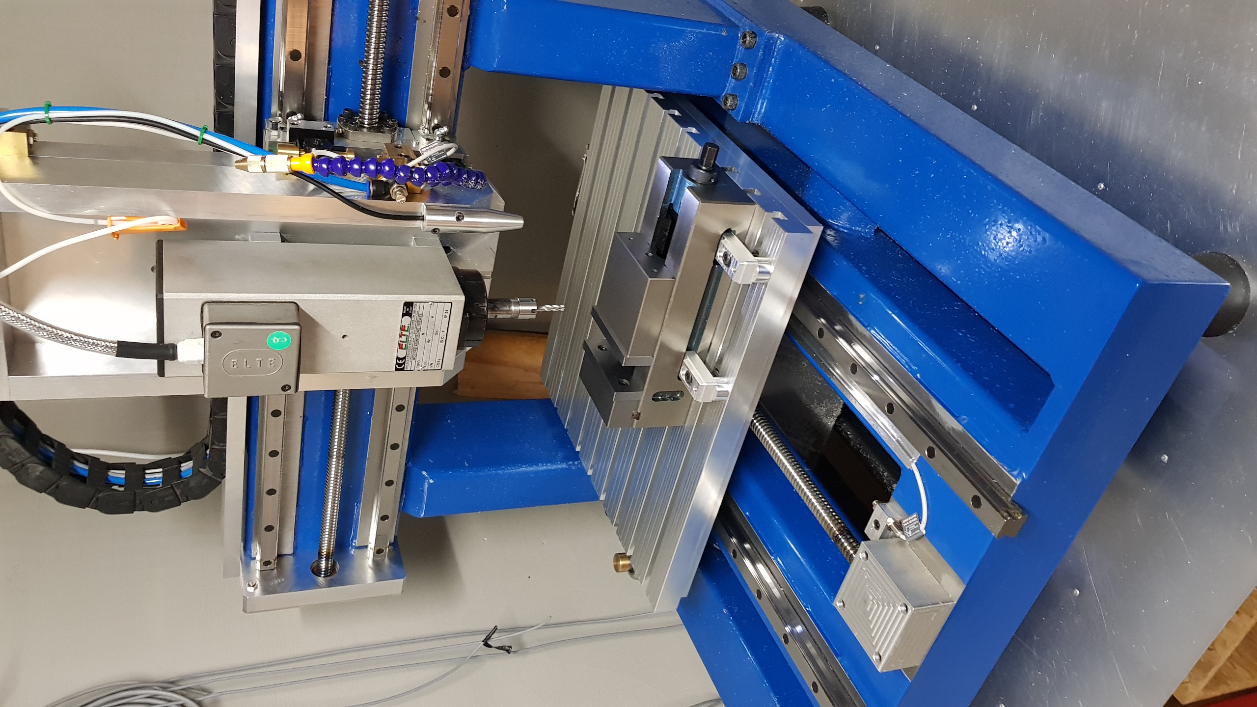

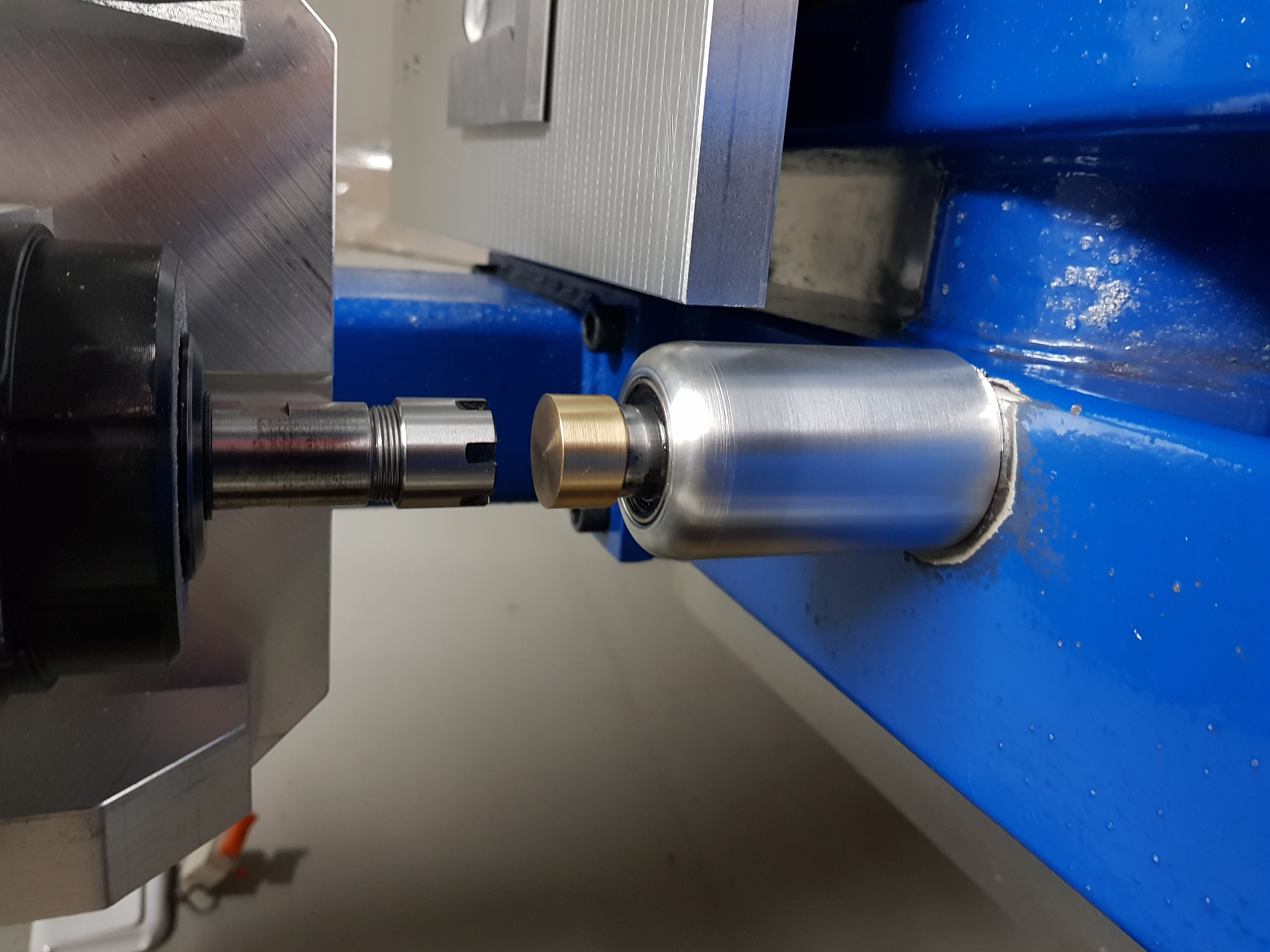

Re: Amatorska Frezarko-grawerka 500x500x200
Imadełko to jakieś chińskie maszynowe setka jest tego dosyć na alle czy w innych sklepach z branży jest całkiem dokładne jeśli o płaszczyzny i kąty chodzi jedynie przy mocowaniu detalu trzeba lekko dobijać bo szczęka potrafi unieść kilka setek. To po prawo to taka tulejka w której jest kamerka endoskopowa do pozycjonowania materiału. Z grubsza do 0.2- 0.3mm moge sobie ustawiać pozycje materiału. Przydatne całkiem chodź korzystałem tylko kilka razy do tej pory. Sam koszt tego gadżetu to 60PLN + to mocowanie, przy sterowaniu piko gdzie jest wsparcie dla takiego rozwiązania
Trochę wolnego i udało się w końcu zamontować stolik teowy do tego imadełko i można w końcu maszynkę zacząć eksploatować w celu jakim była stworzona - 27 paź 2017, 01:14

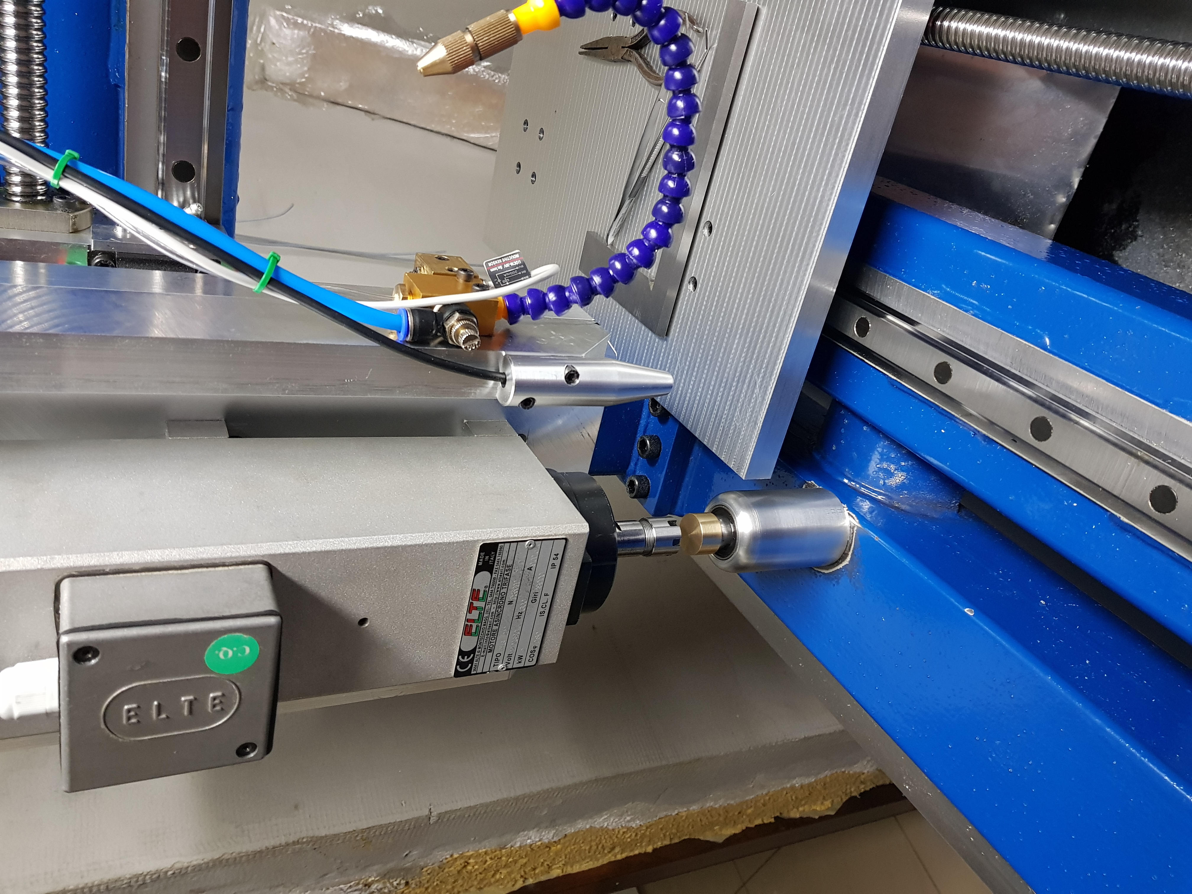

Z braku laku bo stołu dalej niema zrobiłem sobie czujnik wysokości narzędzia. W środku siedzi czujnik indukcyjny sprężynka łożysko liniowe fi20 kawałek wałka i trochę mosiądzu
A czujniczek wyglada tak.

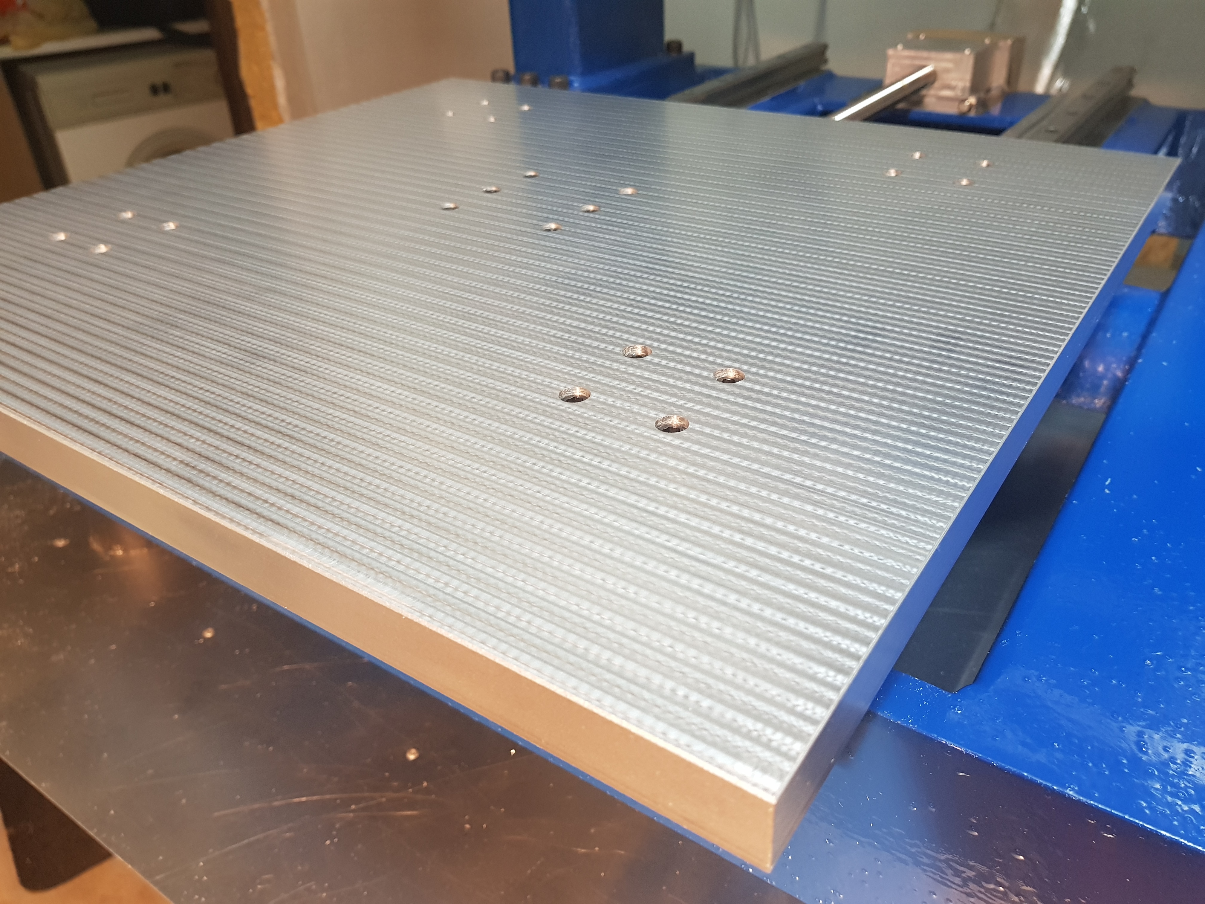

Pytasz mnie o czary, ja dopiero praktykuje hehe. Tak po amatorsku odpowiem Ci. Sprzedawca napisał "Blacha aluminiowa 5754H111 ( PA11)" na pierwszy raz frezem hss 6mm 2p zebrałem 0.2mm na drugie frezowanie frezem węglikowym6mm 2p zebrałem 0.15mm. Jechał jako 5mm więc jest jakby 1mm zakładki. Do tego chłodzenie z mgiełki. Prędkość na ostatnie przejście 3200 obroty wrzeciona 16k. A o co jeszcze pytasz to nie wiem hehe. Ja po prostu na oko dobieram predkosc i obroty ale wszystko jest do ogarniecia kwestia czasu
a fazke 45st robiłem frezem do drewna jakims najtanszym marketowym hehe i tu mial bym zastrzezenia do powierzchni chodz wyszlo przyzwoicie
EDIT: No i zapomniałem dodać że było jeszcze trzecie pierwsze frezowanie płytką głowiczka 10mm ale parametrow nie pamietam przybranie jakies 0.2

Stolik finalnie splanowany i ucięty na wymiar pola roboczego. Chociaż frezarka składana z elementów które gdzieś tam dorwałem wyszło 500x470x190 pola roboczego więc jestem zadowolony. Udało się też zwiększyć prędkość maszynki do 4500 w wolnych przejazdach. Winowajcą wszystkiego okazał się nie aktualny firmware w pikocnc. Po wgraniu nowego hula jak trzeba. A wszystko wyszło przy obróbce stołu gdzie nie dało się podkręcić większej prędkości niż 900 :/ głupi frezowałem planowałem pierwszy raz ponad 40minut. Kolejny raz już zapomniałem zmierzyć czas bo maszynka tak szła że tylko podziwiałem
Zostało jeszcze dorobić pomiar narzędzia stolik teowy i obudowe
