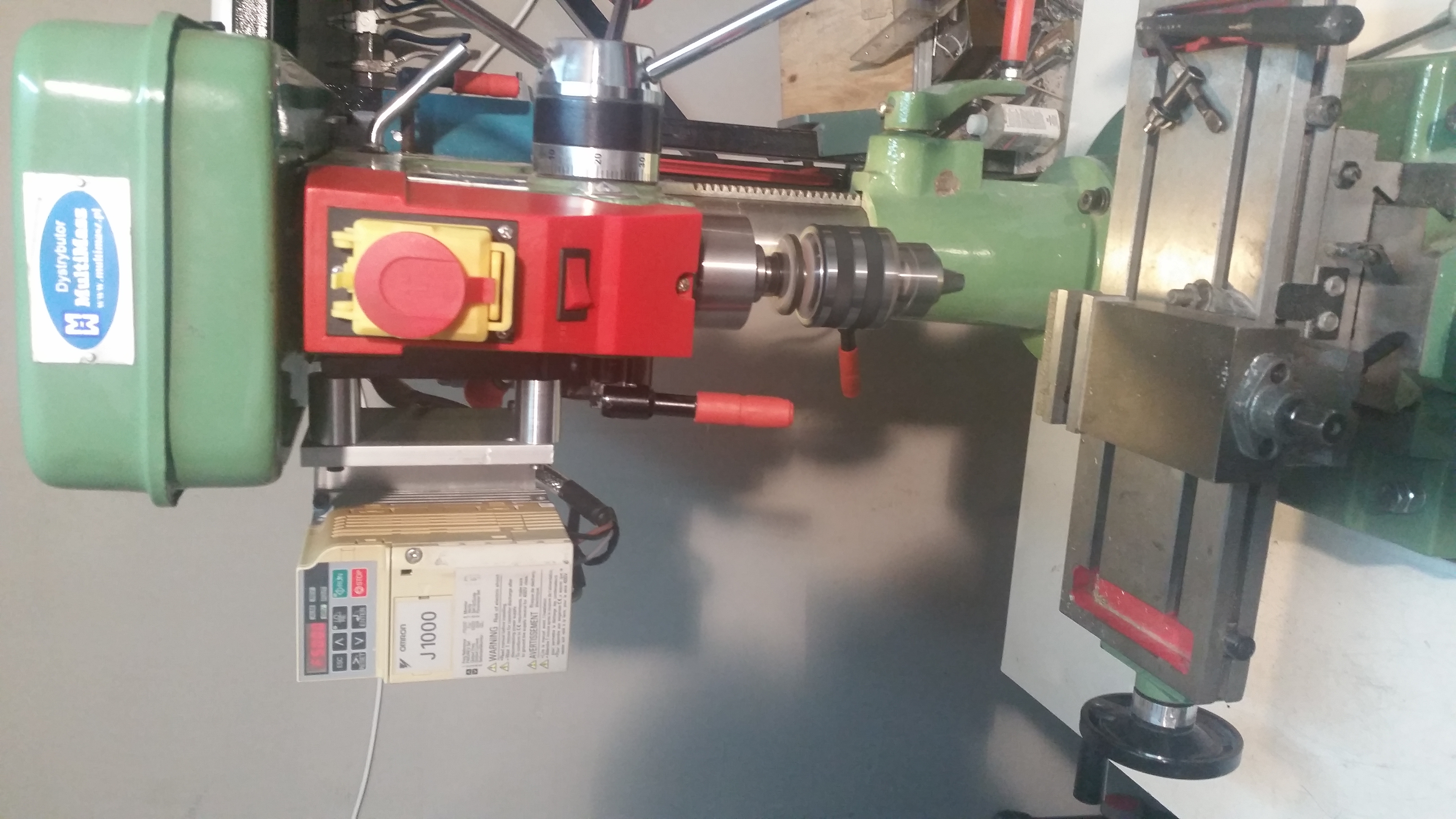

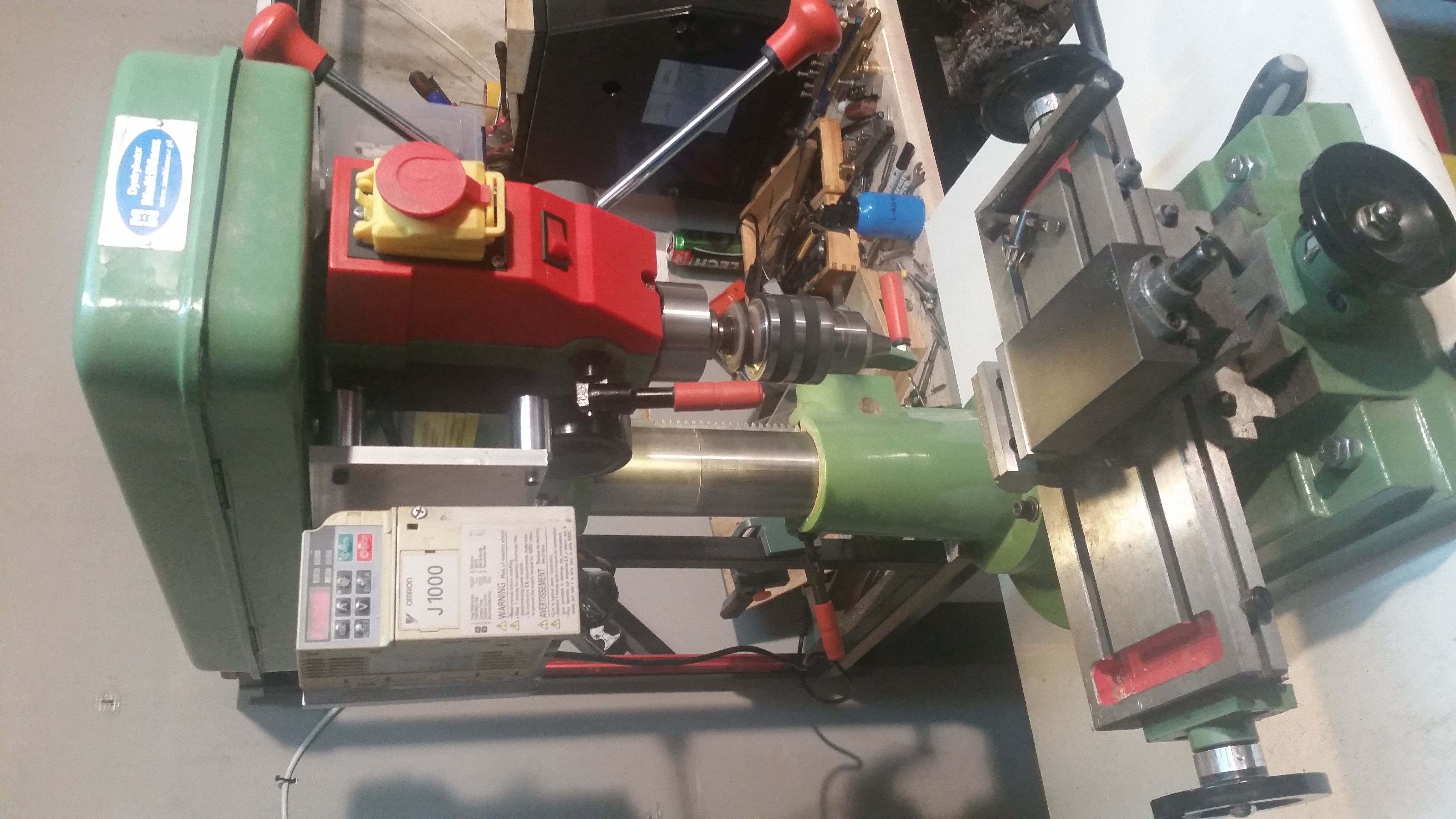

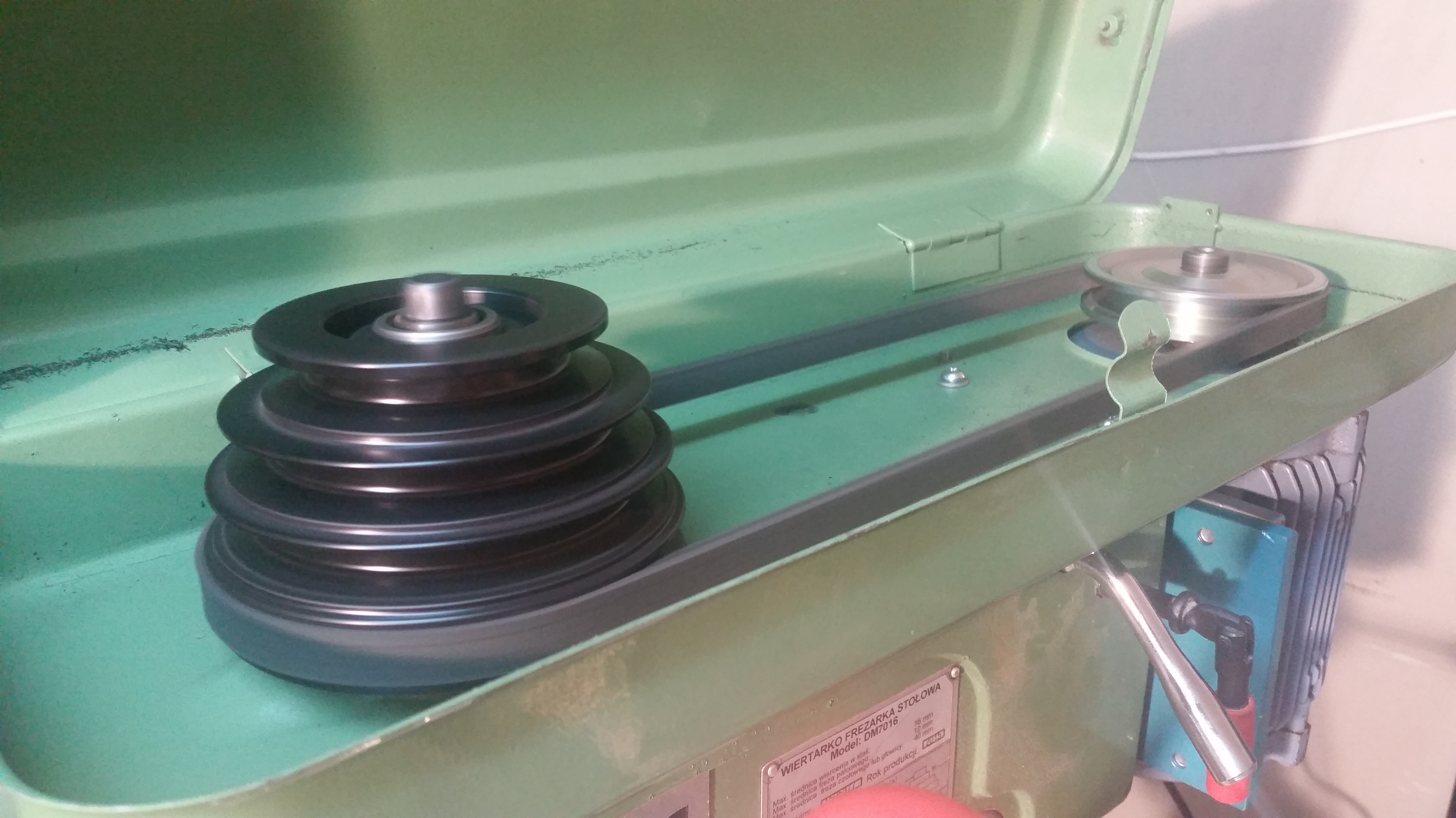

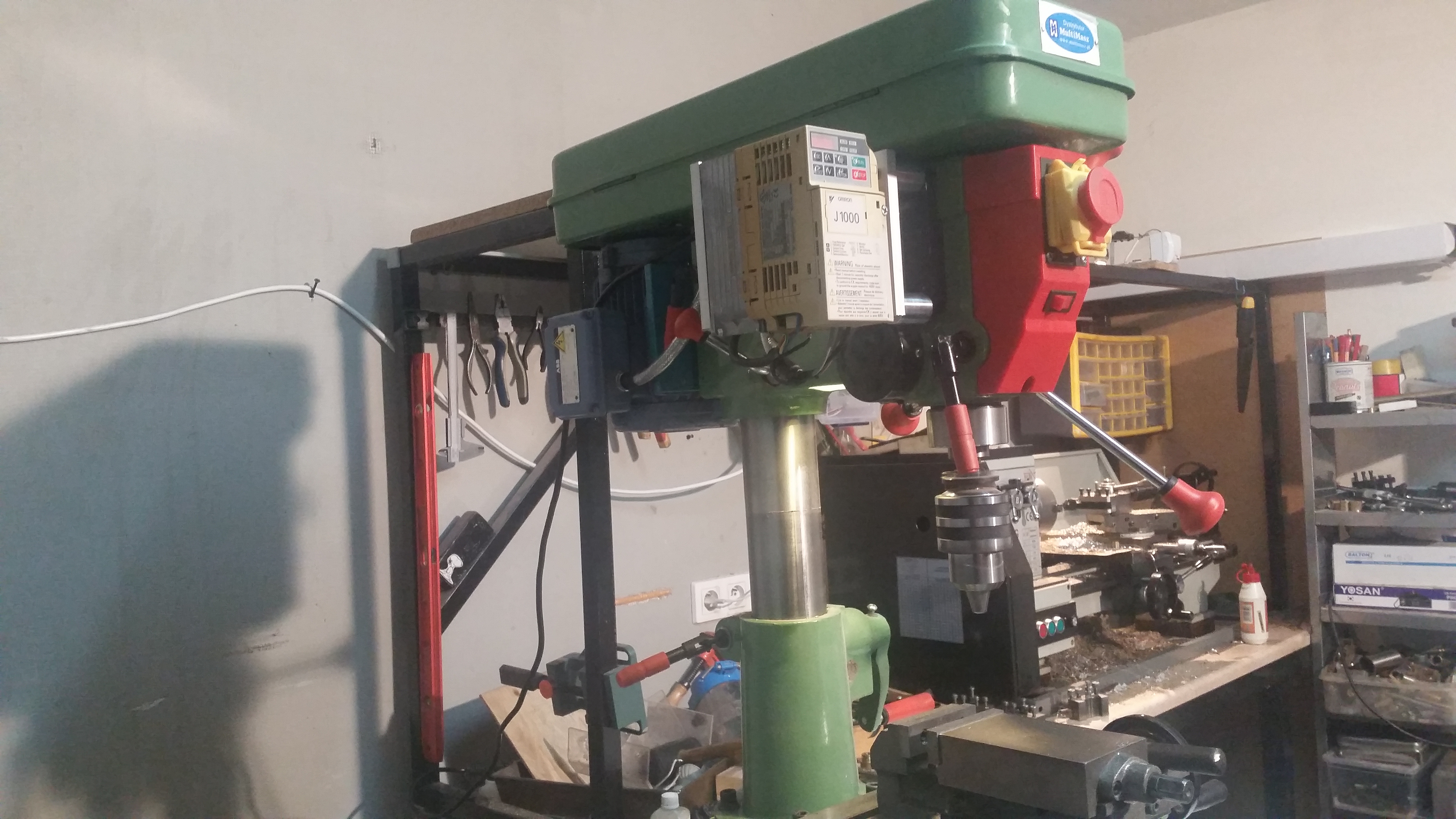

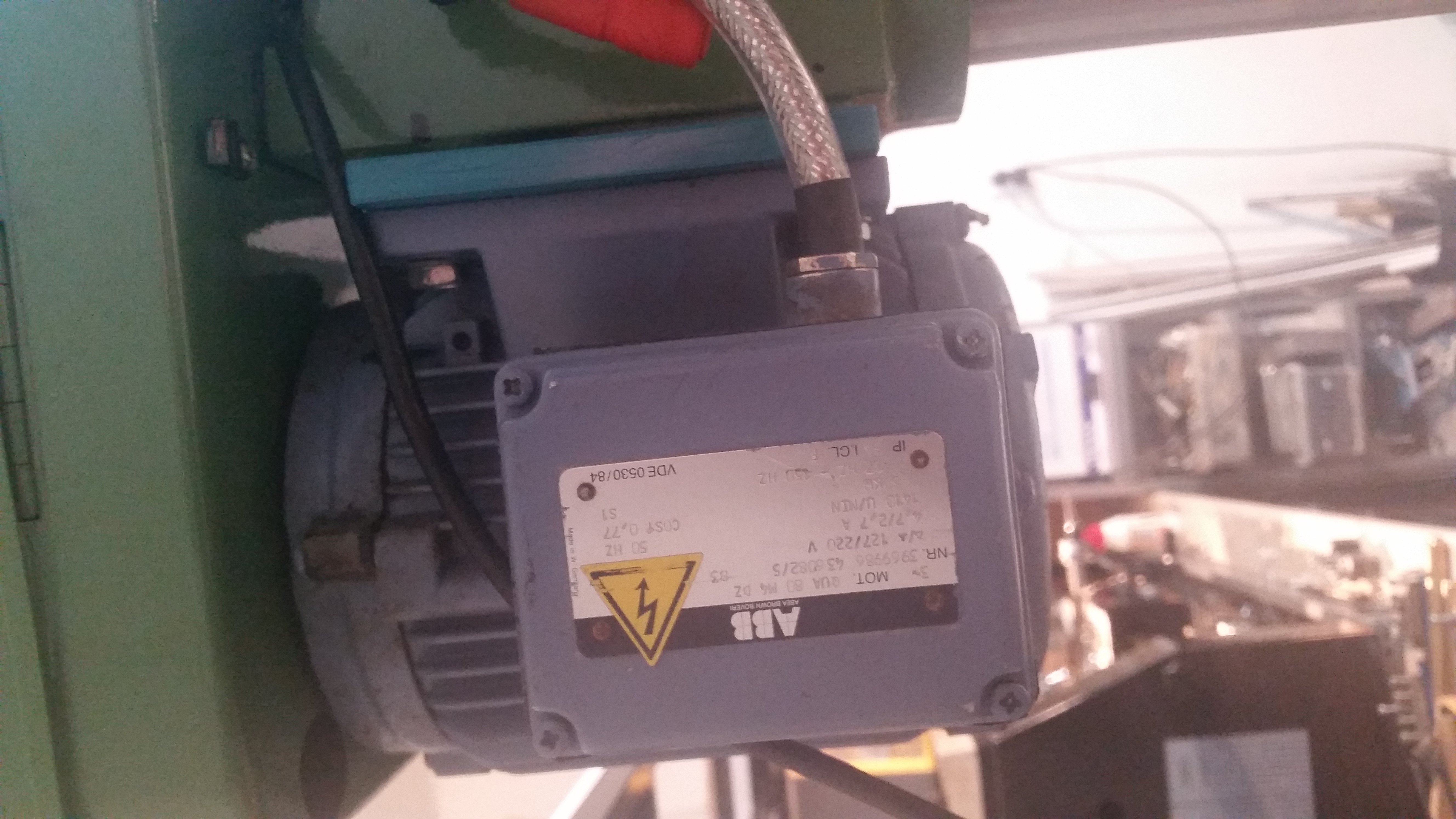

A moja zocha dzisiaj dostała fallusa :) Zeszło mi z tym prawie cały dzień wpasować silnik i dokonać pewnych przeróbek ale komfort pracy będzie na pewno większy. Teraz tylko jakiś panel z guzikami przód tył stop + potencjometr i bèdzie cacy :)
ObrazekObrazekObrazekObrazekObrazek
