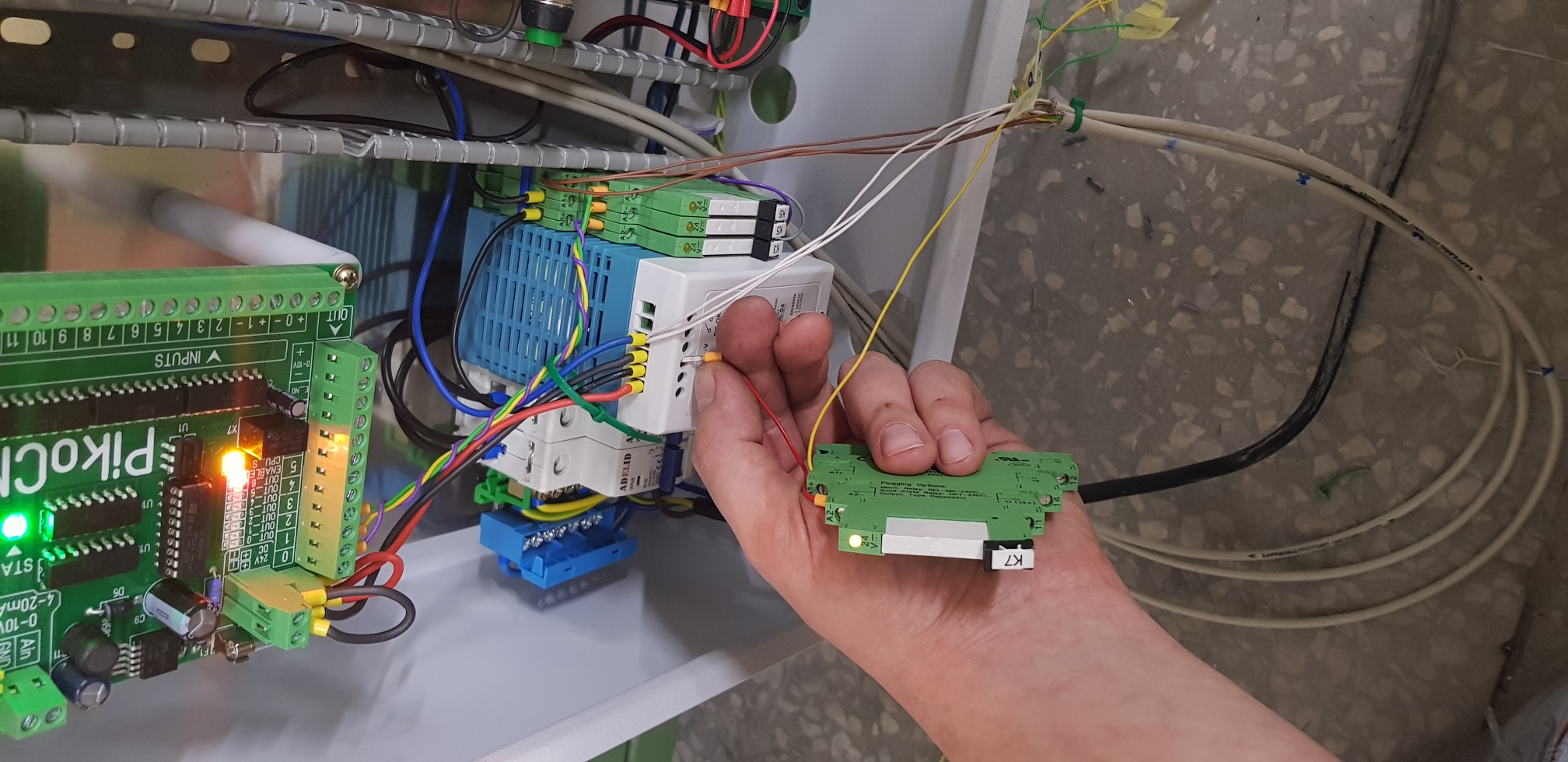

Nie wiem, u mnie woltomierz pokazuje to samo co przekaźnik. Czyli pojawiające się lub zanikające napięcie.
Dla rozjaśnienia sytuacji na tym foto czujnik indukcyjny nie jest aktywowany (niezasłonięty) i podaje napięcie do przekaźnika.
Tutaj czujnik jest już zakryty stalową płytką i rozłącza obwód tym samym wyłączając przekaźnik.

W tej chwili jest tak że czujnik przed najechaniem podaje +24v po najechaniu odcina +24v. A ja do piko potrzebuje aby przed najechaniem było rozwarte połączenie z GND (-V) a po najechaniu na czujnik zwierało połączenie do GND (-V)
Tak myślę że na przekaźnikach by to pewnie ogarnął. Ale nie chciał bym mechanicznych części używać do bazowania maszyny. To zawsze gdzieś tam wprowadza większy błąd niż sama elektronika.
Także jakieś pomysły ?
