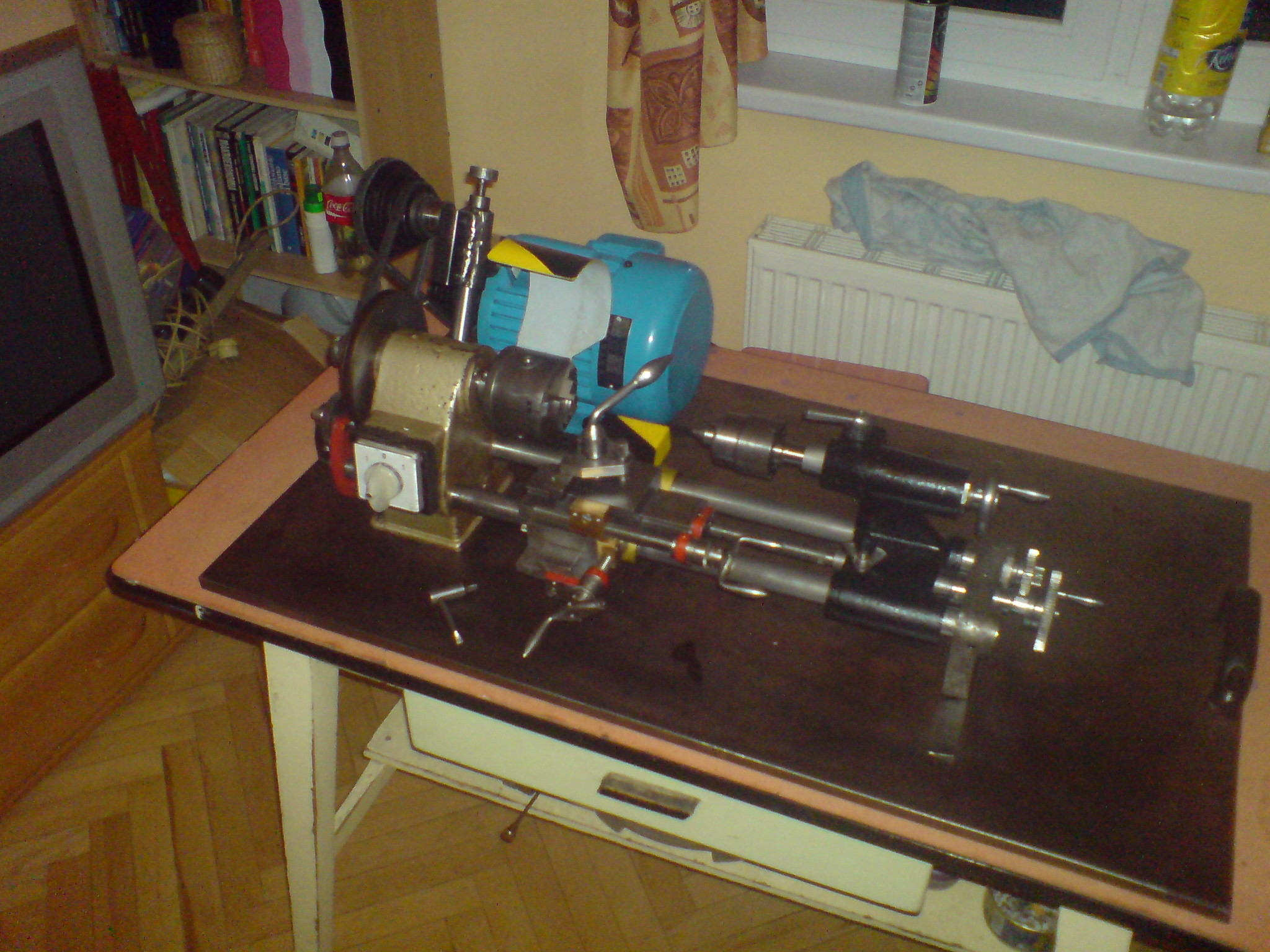

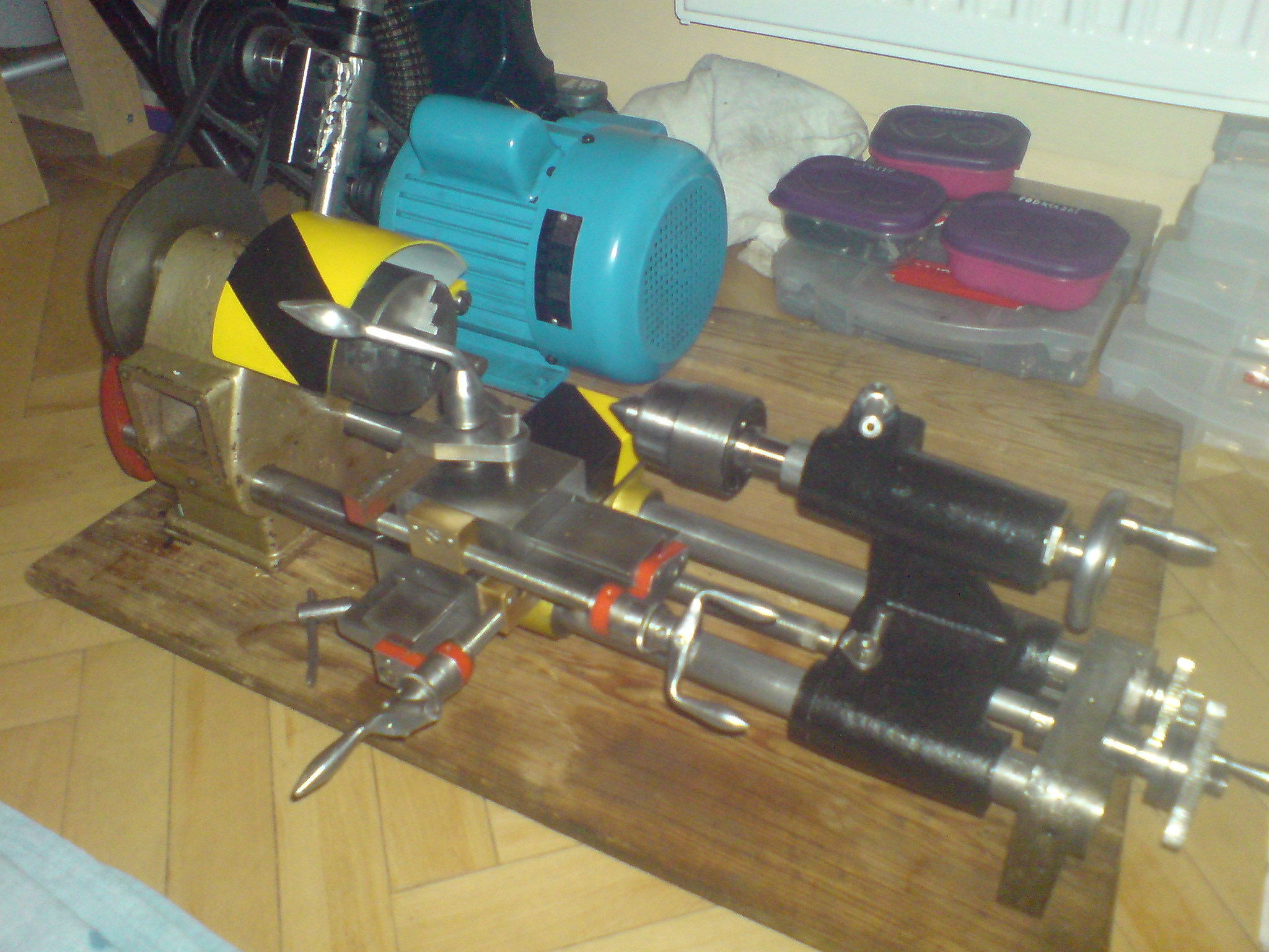

przykręciłem to wszystko do płyty i zuch gotowy.Płyta pochłonęła drgania i nie jest zle musze tylko wszystkiego się nauczyć :smile: szukam narzędzi. Obrazek

gotowa troche na szybkiego ale niema czasu na pierdoly jutro pierwszy start i pierwsze testy.jak deska do ugniatania ciasta wytrzyna :roll: ObrazekObrazek

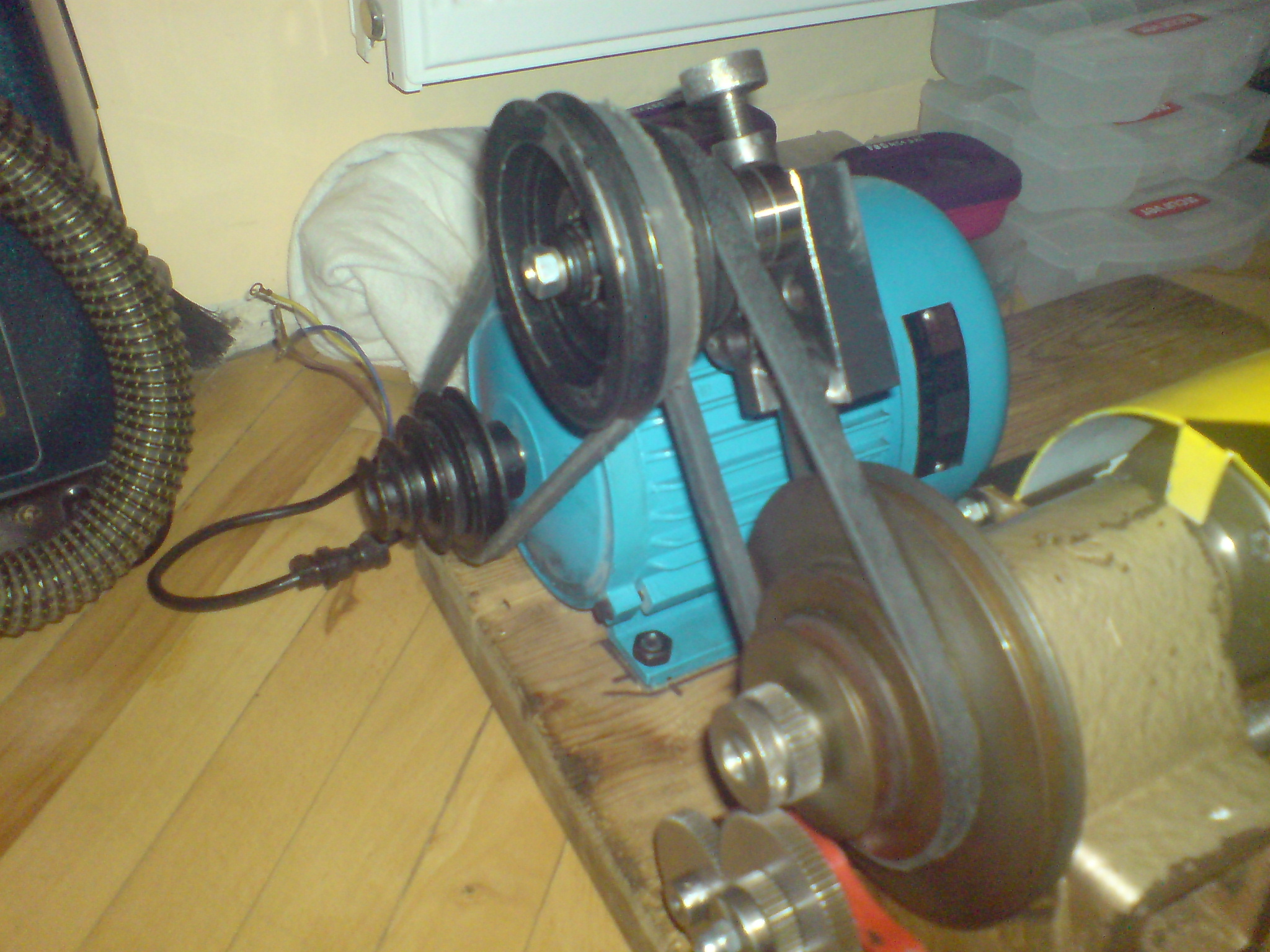

nie wiem jaki orginalnie byl silnik a mam taki(1) od stolowej wiertarki czy da rade?
A wracajac do konika to nie rozumiem juz nic :?: zamontowalem we wrzecionie frez z nakielkiem a na koniku w uchwycie z wiertarki maly kielek(2) i jak zgram te dwa punkty i najpierw zakatruje pinole a pozniej konika to wszystko gra kreci sie i bicia nie ma sprawdzalem juz kiel ale jes ok ale w otwor nie idzie go wpasowac w zaden sposob(3a,b). ObrazekObrazekObrazek

ZACZNE OD TEGO ZE TOKARKA WYGLADALA MNIWIENCEJ TAK (1) WYMIENIALEM LOZYSKA (2) URUCHOMILEM POSOW I CZYSCILEM WSZYSTKO JAK TRZEBA (3,4) BYLO CO ROBIC.ALE TAK NAPRAWDE CZY JEST DOBRZE CZY NIE TO SIE OKAŻE JAK TO SIE ZACZNIE KRECIC A KONIEC JUZ BLISKO(5) JESZCZE TYLKO NAPINACZ I MOCOWANIE CALOSCI. KONIK NA JEDNEJ PROWADNICY JEST TULEJOWANY I TAM LUZ JEST WYCZUWANY REKA. MOZE ZNACIE JAKIES DOMOWE SPOSOBY SPRAWDZENIA TOKARKI PO TAKIEJ RENOWACI ? NIE POSIADAM CZUJNIKA TYLKO SOWMIARKA MIKROMETR I KATOWNIK.NIE WIELE TOCZENIA BYLO W MOIM ZYCU ALE CIEKAWILO ZAWSZE
